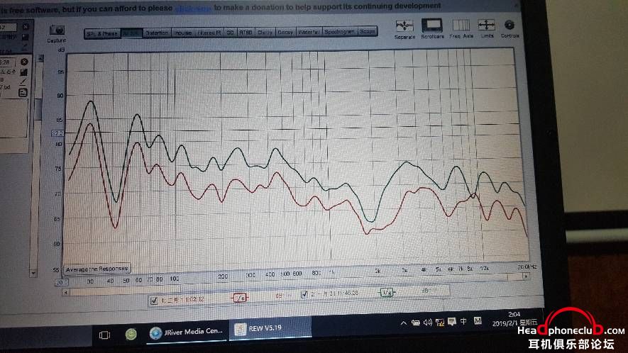

[发烧理念] 请问这样的频响曲线,应该如何做环境材料处理??

我也在摸索期     我的实际听感  加了这个窗帘     高频穿透力没有那么尖锐了  人声也靠后了 齿音少了好多  听感上没有以前那么累了   舒服了很多   但是看曲线缺发现2k-3k左右有了大谷   低频那两个峰和谷基本没有变化     我主要用软件eq把60hz减了4个bd,勉强可以听了。 但是播放cd碟片就没法用eq了      我目前就想通过低频陷阱把那个57hz的驻波去掉   2khz的地方  能用扩散等方法解决吗     还在等待高手解答中

 楼主| 发表于 2019-2-1 02:01:36 | 显示全部楼层
ltgrboy 发表于 2019-2-1 01:26
那放着测过吗……
嗯测过了  我把有箱子的结果发上来

 楼主| 发表于 2019-2-1 02:10:06 | 显示全部楼层
上面绿色的线是撤掉纸箱子的,下面红色是加了纸箱子的(喇叭后面两个墙角各一个,和左右墙2米长1米高的纸箱子)

发表于 2019-2-1 02:38:04 | 显示全部楼层
具体还是只有多尝试吧,另外我觉得造价太高的材料或方案要慎重···机器后墙很重要但太敏感了,我装架子的地方是听音位置的后墙。
器材后墙常见的做法是不能太光,贴一些装饰画或许木质的小盒子吧,另外或许楼主的箱子比较大低音猛,感觉后面的纸箱吸音柱是不是多了点,
我只堆了一半两边也不是很对称···里面装满了各种攒下来的废旧机器。也试过把纸箱拿走只是在墙角堆机器,声音听不下去空了很多。
能有这么一个近三十平米后面还是实墙的听音空间实在令人羡慕,感觉非常有潜力的

发表于 2019-2-1 04:54:30 来自手机 | 显示全部楼层
zhangjuns 发表于 2019-1-31 22:58
是不是跟我的窗帘有关系?高频吸收多了吧  我是双层厚窗帘
这样很难好听。LZ可以参考我的贴,不一定用威巨信。
重点是先用上陷阱,吸收低频。之后针对性先处理(吸音扩散)反射点,其他地方之后再决定。
26平我觉得0.27到0.4左右的RT60比较合适。

发表于 2019-2-1 05:22:51 | 显示全部楼层
zhangjuns 发表于 2019-2-1 01:38
我也在摸索期     我的实际听感  加了这个窗帘     高频穿透力没有那么尖锐了  人声也靠后了 齿音少了好多  ...
我还想重点的说,低频听感,频响只是一部分,能量衰减速度更重要一些。陷阱主要是增加低频衰减速度。LZ注意一下陷阱的吸收频率,我个人认为应该先买宽频陷阱,针对60-150周的。之后如果有需要才加窄频。一般可以先处理前墙角,再测试吧。

发表于 2019-2-1 08:35:12 | 显示全部楼层
可以皇帝座再离后墙远点试试,比如90cm

发表于 2019-2-1 08:37:44 来自手机 | 显示全部楼层
zhangjuns 发表于 2019-2-1 02:10
上面绿色的线是撤掉纸箱子的,下面红色是加了纸箱子的(喇叭后面两个墙角各一个,和左右墙2米长1米高的纸箱 ...
曲线中低频看不出啥变化,瀑布和听感有好转吗

发表于 2019-2-1 09:38:38 | 显示全部楼层
窗帘的吸引频段太窄,2000左右那个大概率是窗帘过多的问题,要吸音可用专门的吸音棉,aero foam我在用,不算贵的,花个两千多买4箱足够用了。低频陷阱我看了你这图就觉得你自制的可能没多大用,一看曲线图确实如此,我自己也用纸箱子这么做过,收效甚微。60左右的低频要处理好得下血本的,你打算用的方案得做的体积很大才行。

发表于 2019-2-1 09:55:38 | 显示全部楼层
周边都是锦上添花的,系统先调配合理。

发表于 2019-2-1 16:33:08 | 显示全部楼层
丹拿会这种曲线?测测离喇叭10厘米的频响曲线看看,估计测试软硬件有啥问题

 楼主| 发表于 2019-2-1 19:03:02 | 显示全部楼层
皇帝位前移90cm测试后,  2k左右的谷没有了     但是低频在原有的基础上200hz出现了高峰。。。。。。

 楼主| 发表于 2019-2-1 19:06:42 | 显示全部楼层
离10cm 测试喇叭  测这个主要有啥意思??单独测一个喇叭的数据???

发表于 2019-2-1 19:34:06 | 显示全部楼层
以我家里的经验,如果有这么多窗帘,声音一定是很呆板不鲜活的,不知道楼主家里是不是这种感觉
