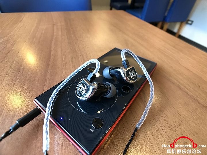

CTM本身是美国一家专业制作IEM的公司,不管是专业音乐制作人或者发烧人士,都有其相关产品,致力于提供声音的精准!公司位于美国佛罗里达,而本次测试的VS4为美国制造!(VS2 VS3亦是)
而在试听VS4后,因着他听感的特性,我并未以Custom Made(CM)去定位他,仍以IEM称之~
耳机的外观很复古,设计概念以50年代美国老房车做发想,但我看着他却一直想到伟士牌摩托车~

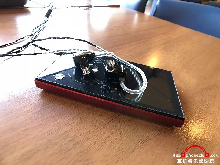

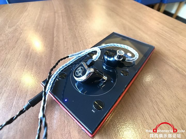

耳机体不管是电镀,材质,做工,整体组装,十分平滑,配戴感舒适!
出音孔使用金属滤网,大小约为0.55cm~
线材耳挂部分滑顺舒适~
原厂线使用3.5mm,插头跟分线器皆为金属材质,耳机收纳的收纳器与插头线身交接处的橡胶材质一样,可见一致性~

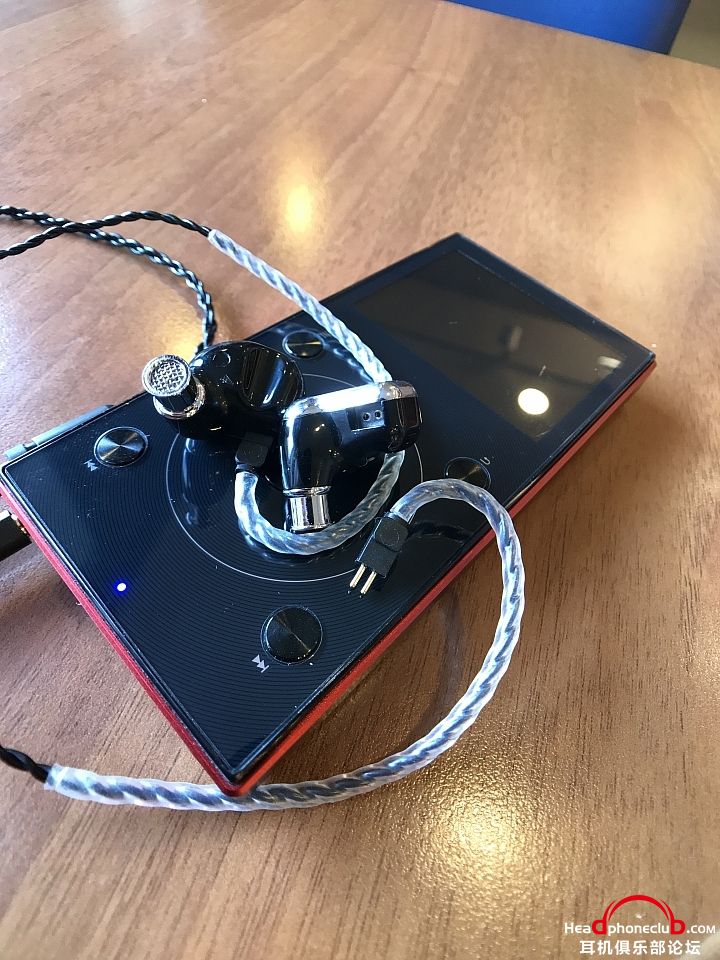

支援换线,0.78CM插针,但要注意,凹槽属于内凹式,因此选择升级线时,要特别跟商家说明,IEM每个人制作方式不同,有人喜欢平面,有人喜欢凹槽,我属于平面派的~

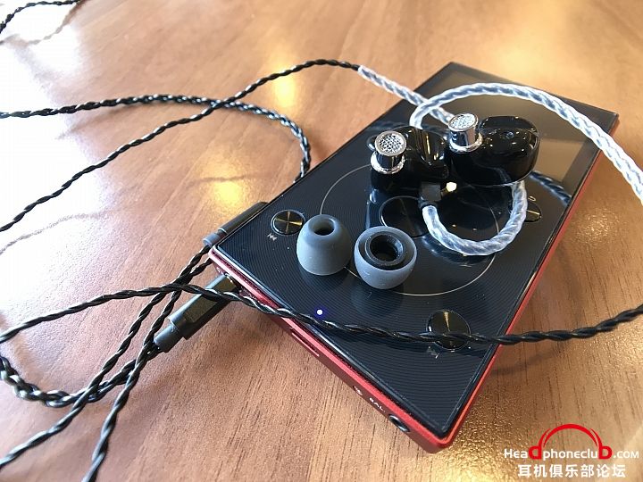

因着出音孔的腔体比较大(0.55cm),耳塞部分除原厂以外,特别测试comply T500 T400皆可以替换,甚至是Final的E套也可以使用!

三组硅胶耳塞 三组海绵耳塞 6.3mm转接头 清洁棒

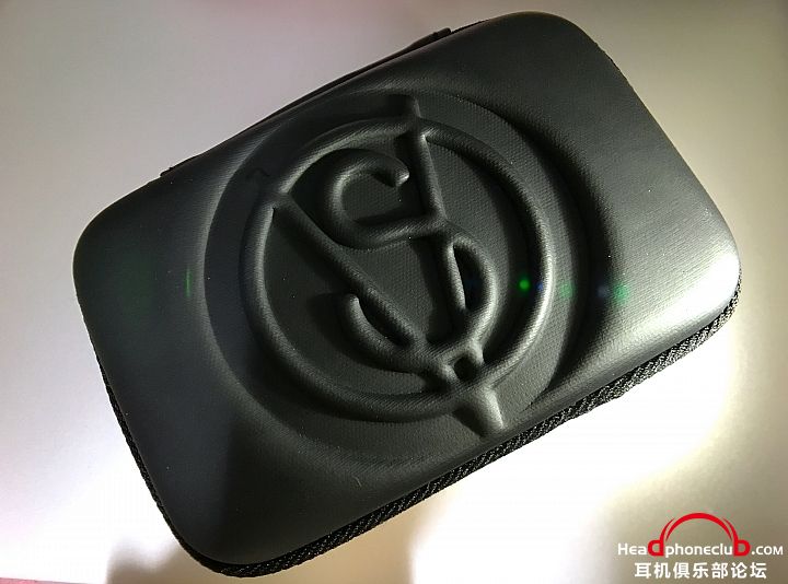

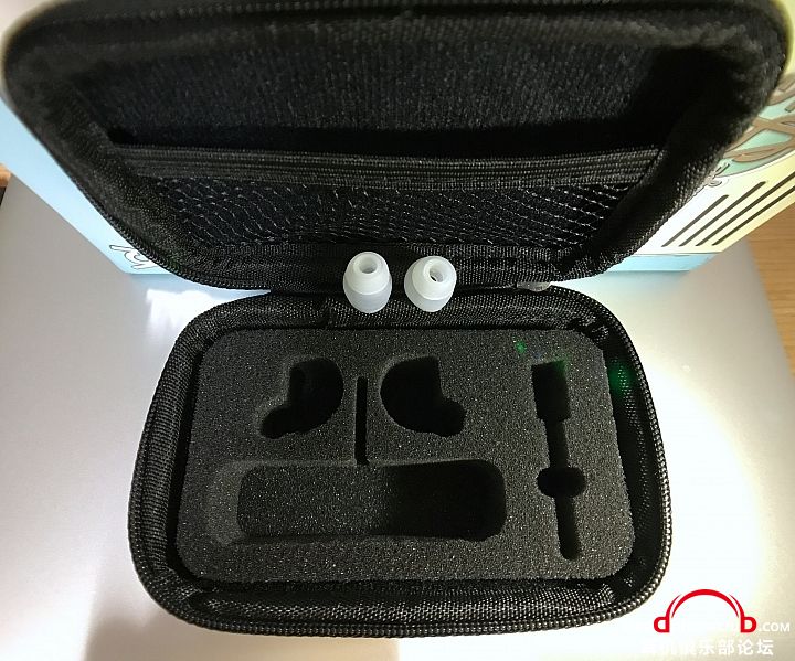

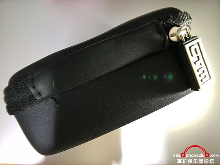

原厂收纳盒
收纳盒大小:11*7.5*5cm
打开还有一对二结耳塞!羞

配件:3.8(具备7种耳塞,收纳盒深度够,但内部虽有海绵模块,看似经过设计,但实际使用收纳仍感不便,以照其价位,应该给个更好的盒子)
