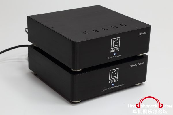

要让放大线路「安静」,传统的设计就是「干净箱」与「肮脏箱」分离:放大线路容易受到干扰,而变压器工作不免有磁漏产生干扰,所以把变压器与放大线路各自独立,放大线路摆在「干净箱」,变压器放在「肮脏箱」,两者就互不干扰了。
其实这个道理人人都懂,为什么不是大家都这么做?当然是成本考量,两个金属机箱成本一定加倍,而且Ephono的机箱还不是便宜光华牌DIY机箱,而是厚度达3mm的铝合金机箱,虽然KECES利用自家器材共用机箱的设计,靠采购数量降低成本,但Ephono的用料完全超过我对其价格的预期。

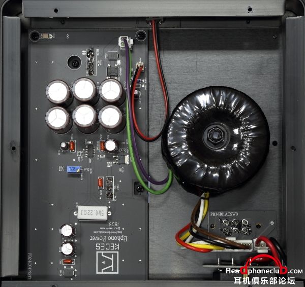

这样的价格买到放大线路与电源分离独立机箱,还不足以说明Ephono的超值!等我打开机箱一看,还真的吓了一跳。电源供应部份简单,大尺寸环形变压器占据一半空间,另一半就是整流,输出24V给唱头放大线路使用,这部分可说用料扎实,可是看到唱头放大电路板,这才知道Ephono有多真材实料。

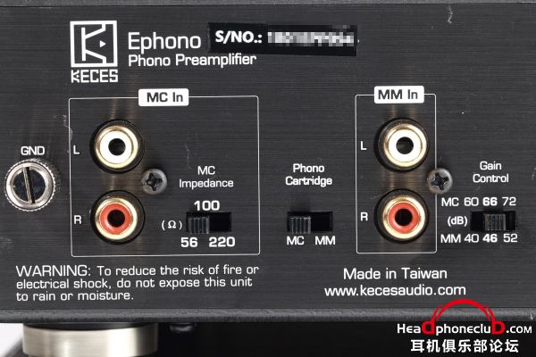

从功能上来看,Ephono支援MM/MC唱头放大,而且不管是MM或MC档位,都有三组增益可调(MM为40/46/52dB;MC为60/66/72dB),MC还有三段阻抗匹配(56/100/220欧姆),电路设计采用最短路径,背板上的切换开关直接对应电阻。Ephono使用OP放大,精选New Japan Radio Co.的OP放大元件,包括NJM5532、NJM5534与NJM2122,而且讲究之处不止于此,为了在放大倍率超高的唱头放大器使用,Ephono选用的OP元件,全都是噪讯最低的D type,而且,为了XLR平衡输出,还要加倍用料,竟然可以维持这么低的定价。

光是从用料就如此惊人,不过最终还是要耳听验收,就像豪华海鲜丼一样,就算摆满整碗好料,海鲜吃起来不好吃,或是不新鲜,再多的料也满足不了饕客。我把Ephono带回家听,搭配Elac Miracord 90纪念黑胶唱盘,原本上面装的是MM唱头,但我已经自己换成Goldring Legacy MC唱头。这颗唱头的输出为0.25mV,阻抗是100欧姆,对应Ephono的100欧姆阻抗档位。
Ephono在MC档位有三个增益档位,分别是60dB、66dB与72dB,搭配Legacy唱头时,我使用66dB,前端增益比较饱满,用60dB增益比较清爽,但低频量感少一点。我也试过72dB,搭配Legacy唱头有点太大了,不过Ephono的背景噪讯够低,72dB虽然可以听到一点底噪,但还在可接受范围,除非您的MC唱头输出低于0.1mV,不然应该不会用到72dB增益。

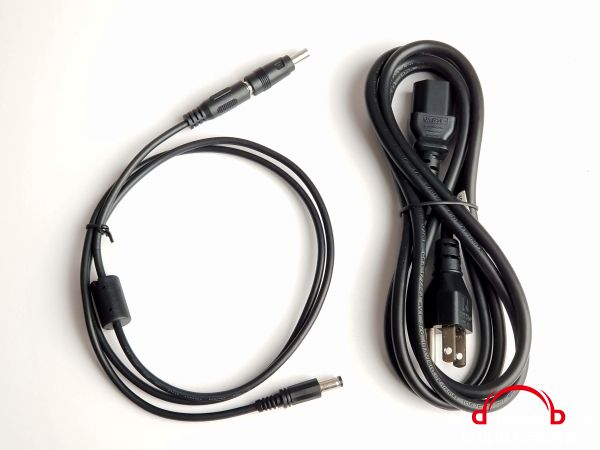

可是我发现了一件事情,分离式电源的Ephono,假如把电源箱与放大线路分开,可以进一步降低噪讯,难怪KECES附上一条满长的直流电连接线,原来把两个箱子离得远一点,还可以让干扰更低。
我在家里面听的时候,直觉地把两个机箱叠起来用,但是没有发现这个问题,因为我用MC输出,底噪已经不大,所以没注意到这个细节,但是在U-Audio编辑部不小心让Ephono输入电平爆表,才注意到原来把Ephono的两个机箱拉开距离,还可以进一步降低电源噪讯的干扰。当然,这是最大发挥Ephono性能的摆放方法,如果您真的必须要让Ephono两个机箱叠起来用,其实噪讯干扰已经很低,只是把两个机箱离远一点会更好。
