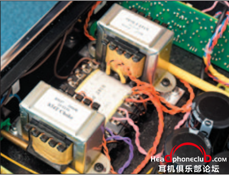

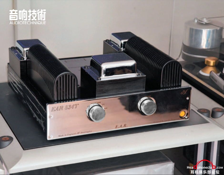

EAR以834为名的器材有834合并放大器,834P唱头放大器,834L前置放大器,都是以真空管作主动元件的。 而这部834T合并放大器,却是用晶体管的;T自然是指Transistor,晶体管。834T与834在外型上是没有分别的,用同一机箱,只是在834T机顶两旁原为保护真空管用的罩,里面并没有真空管,只作为装饰之用;而三只有银色外壳的变压器仍很抢眼地在原位闪耀,前方的电源变 压器固然不是装饰,后方的两只输出变压器却仍然是「有料」的,不是装饰品!所以我第一眼看到834T时,也误以为这是一部胆机!
石机也可以有输出变压器?可以的。早期不少晶体管放大器都用变压器,因为它能阻隔直流电到喇叭,也是最容易匹配喇叭阻抗的工具。不过,由于频应宽、功率大的变压器体积大而昂贵,而且容易有漏磁的缺点,也可能有磁饱和的现象,逐渐就为设计者放弃。当然,问题可以克服,只要肯付出代价。发烧友以靓声为前提,也不会因此而却步。但,动用输出变压器真的能出靓声吗?Tim就充满信心,他既然对真空管放大电路得心应手,对输出变压器的应用亦一样。

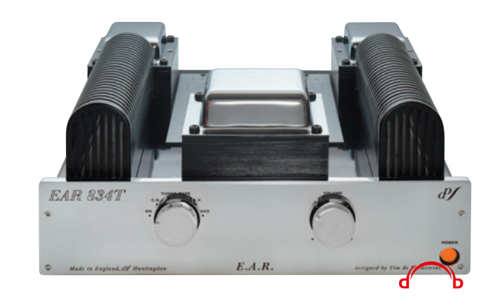

面板设计简单,只有两只大旋钮,一个是输入选择,一个是音量控制,右下角是电源开关按钮,按下会亮灯。银色的旋钮配衬着银白闪亮的面板和三只同样银白闪亮的变压器,其余侧板等是黑色的,十分夺目,而且很有胆机feel。输入方面,一共有6个RCA插座而没有平衡输入。

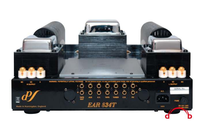

喇叭输出可选4Ω及8Ω,或8Ω及16Ω要特别订购)。要留意喇叭插,不是我们见惯的款式。起初我以为只能用单支喇叭线,后来才发现原来又可用蕉插,用叉就似乎此路不通了(抑或我还未搞清楚怎样用?)
