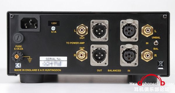

研究过HP4,我把机器摆在办公桌上,HP4虽然尺寸不算特大,但还是占据了大半的办公桌面,很难再容下笔电,所以我向U-Headphone主编蔡承融借了Sony NW-WM1Z DAP,好吧,我知道型号很难记,这就是Sony很出名的「金砖」,用Crystal Cable的3.5mm转RCA讯号线,连接到HP4。HP4的输入有两组,分别是RCA与XLR,背板有个摇头开关切换,切到RCA,这时我才注意到,HP4还有RCA与XLR的输出,难道这部HP4还可以当前级?
好,换后级静音(mute)开关登场了!在高低阻抗两组耳机输出孔中间,有一个按钮,标示后级静音(Mute),假如您单纯连接讯源给HP4,而没有与音响系统连接,那么这个后级静音开关完全没有功能,它关闭的是HP4的RCA与XLR输出端子,而不是耳机输出端子。那么后级静音的按钮是为了什么?假如您把前级输出连接到HP4,然后再把HP4的输出连接到后级,这时候HP4会原原本本地把音乐讯号传递给后级,就像bypass功能,可是如果夜深人静,您不想要后级推喇叭,按下后级静音的按键,HP4就会把输出关闭,后级就不会接收到音乐讯号,也就不会出声了。
其实可以当无源前级
有趣,这根本是用录音师的想法来设计器材,别忘了,Tim de Pavaricini与录音室的渊源很深,这些设计都是有脉络可循。前级连接后级,很单纯,可是如果想要透过耳机监听,那就从前级输出给耳放,另外一个输出连接后级,但如果前级只有一个输出,只好把前级输出给耳放,然后耳放输出给后级,但是如果只想听耳机,不想听后级推喇叭,那就关闭耳放的讯号输出,就可以让后级静音。
有趣了!这代表HP4的RCA与XLR输出端子,基本上没有放大,只是单纯的讯号传递!所以HP4的讯号输出,即便可以控制音量,功能就象是无源前级,就是1:1放大,等于讯号直通。所以,HP4可不可以当前级使用?当然可以,但它可说是一部无源前级,没有额外的放大。

这四个耳机口,那么800(S)为人称道的各种平衡升级线岂不无用武之地了
270
2017-9-1
发表于 2019-2-27 22:01:25 | 显示全部楼层
wonder1998 发表于 2019-2-27 21:53
请问四个耳机口皆为6.5,那么800(S)为人称道的各种平衡升级线岂不无用武之地了
这玩意就是推低阻的,你拿去推hd800,就是浪费了。
