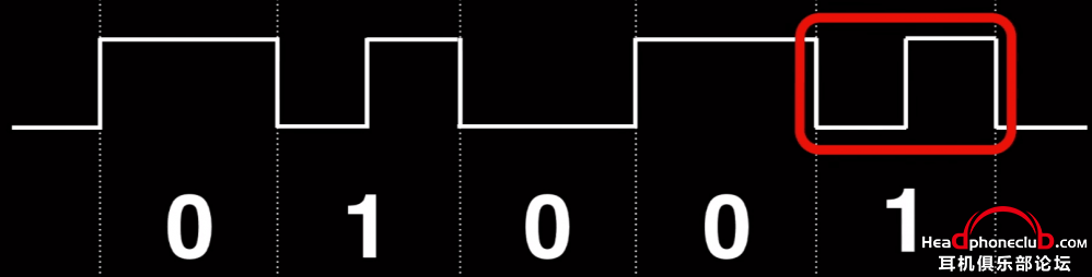

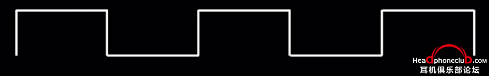

标准的数字型号(理想状态):
加上时钟信号(时钟信号是虚线):
读取方式(电平不变化读0,变化读1):
现实中的信号:
误码的产生:
当然数字信号是有纠错的,但是,这只是5个时钟周期,但是cd质量的信号每秒超过140万bit的速度运行,因此总线上需要140万个时钟周期。纠错方案的设计限制了纠错的效率。这可能会造成延迟,产生抖动,超出极限时候插值用于“修复”缺失的位。
下面是我自己的话:所以,不要以为数字信号+纠错,就完事大吉。1秒钟错个几位应该没人能直接指出哪儿错了,但是都会感觉不舒服。

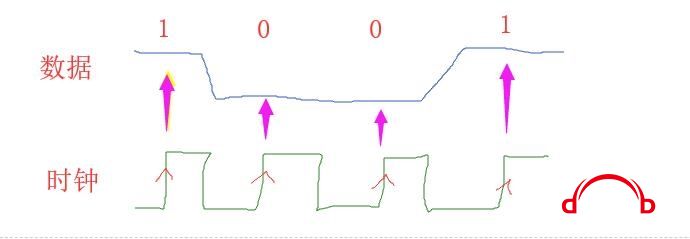

这套说法是比较想当然的。
首先,那个图里面的方波变成了锯齿波,一般是在CD机SPDIF输出设计不良、解码器接收端设计不良的情况下,由于阻抗匹配错误而造成的。事实上一般比较正规厂家的CD机输出的SPDIF波在这么低的码率下,都是比较正常的方波,只是长距离传播(比如两米同轴线)后,会有些许过冲或变缓,不严重。至于解码器内部的板际IIS信号传输,10多厘米的走线还不会造成什么问题。
其次,作者对音频数字信号的传输看来是完全不懂。因为永远不会出现数字信号以持续高电平为1,跳变上升/下降沿判断为0的情况。一般一定会有一个时钟线,再有一个数据线,接收端在时钟线的每一次上升沿,与数据线的电平作对比。按照这个作者的理解方式,恐怕数字信号永远速率不会超过10K。
