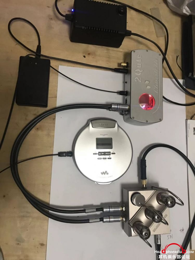

和弦解码器2Qute改用电池供电,购买的是锂电池,当电池充满电时电压为12.6v(原机供电电压为12v),当用电池工作3小时后电池电压降到11v左右,我想问下,电池电压这些波动是否对机器又影响,是否容易造成损坏,请知道的朋友进来说下,谢谢!

最好做个限压切断装置,否则用到快没电时候,控制电路在开机阈值附近,每秒开关好几次,有可能导致损坏(我 ...
有模拟输出的话,应该还是有影响。但是即使市电220,波动也会达到二十伏。所以应该没所谓。处女座除外。

不会影响的,内部供电都是LDO向下稳压

谢谢你的回复,我用表测量了,听三个小时,电压还在11v以上,以后我会注意的,
