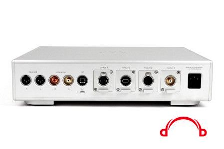

Waversa W唯 Wdac3mk2 产品介绍
一、主要特征:
基于FPGA的内置高端上采样器( WAP ),最高可达1.5兆赫兹/ 24位
基于双SABRE的设计
Linux 3.2,带1GHz TI OMAP处理器( ARM CORTEX-A8 )
内置USB输入,4个可选模块输入
通过同轴、AES/EBU、光输入模块,用CDP/DDC进行数模转换
通过USB端口与PC/MAC进行文件播放( UAC2兼容),DSD256支持
通过以太网模块进行网络播放( DLNA兼容、ROON、WNDR、AirPlay )
DSD256 (本机)支持( USB、以太网)
MQA支持(鲁恩、DLNA )
底部LOGO发光二极管开/关
PCM增强功能(旁路,1X,2X,4X,8X )
实时PCM到DSD转换
离散缓冲器和变压器缓冲器选择特征
LED显示器的8级亮度控制
4级输出增益( 25 %、50 %、75 %、100 % )
WUS (韦弗萨超音频)开/关功能
带有可选变压器输出缓冲器的全平衡/全离散输出级
通过网络和SD卡进行系统更新

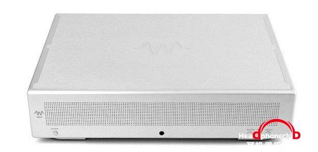

二、WaversaSystems独自設計(HDL)  dac3mk2  技术特点
1,自己独立开发的usb audio 传送协议  系统单时钟
2,usb数据直接进入fpga做数据处理dsp
3,fpga架构的dsp音频处理器(wap)fpga双时钟发生器
4,数码全平衡处理  全平衡模拟变压器输入输出
5,内置dlna raat wndr 音乐串流协议
6,全隔离电源设计 外壳全隔离设计  升级模组全隔离设计

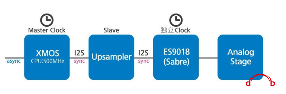

MEMS  Unied Clock  System 設計
使用普通晶振时钟
一般的DAC架构
WaversaDAC3架构
普通DAC:整个DAC与XMOS(标准方案)同步,并且USB芯片上产生的抖动噪声影响整个系统。
WDAC 3:WaversaSystems公司定制的低功耗,低主频的USB芯片组,非常稳定,可最大限度地降低抖动噪音的影响。
普通DAC:由于XMOS芯片在标准方案中被同步为主时钟,因此整个系统可能会持续受到不利影响。
WDAC 3:与USB芯片同步的Waversa音频处理器(WAP)成为主控器,通过音频部分之间的同步来最小化抖动噪音。
普通DAC:44.1 k /48kHz的声源基于一个时钟运行,导致不规则采样。
WDAC 3:根据频率,WAP有两个时钟(44.1k / 48 kHz),并根据精确的时钟来采样。
普通DAC:SABRE芯片没有分离的左/右信号,系统中发生相互干扰。
WDAC 3:SABRE芯片完全分离的左/右信号,系统从根本上消除了相互干扰,并将每个声道的信号保持到最终模拟输出。
