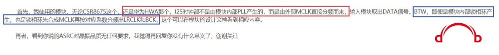

  大哥,不要再这样强行装逼了,本贴讨论的是同样高品质时钟模式下,蓝牙有没有发烧的可能。。。。
        首先,我使用的模块,无论CSR8675这个,还是华为HWA那个,I2S时钟都不是由模块内部PLL产生的,而是由外部MCLK直接分频而来,输入模块取出DATA信号。BTW,即便是模块内部锁相环产生,也是锁相环先合成MCLK再按对应系数分频出LRCLK和BCK,这个可以在模块的设计文档看到相应内容。
       再者,看到你说的ASRC对晶振品质无任何要求,我觉得再回复你没有什么意义了,谢谢关注

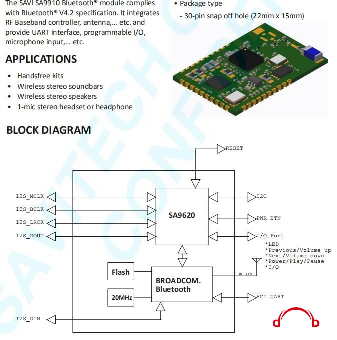

来,继续,SA9910,就是华为那个HWA的核心,市场上只能买到统一规格的模块,就是这款。
这是你说过的话: ttt2.jpg
很浅显的,倘若如你所说,蓝牙HD的IIS信号中“必须包含”了MCLK信号,因为这路MCLK信号是“内部电路divider分频,取得LRCK、SCK的关键”,那你如何解释SA9910模块上只有两个晶振 这两个晶振,一个毫无疑问是MCU工作用的,另外一片,才是还原IIS信号所用的晶振,而单路晶振,显然很难通过分频的方式获得44Khz和48Khz两种不同的SCK主频率
而你对IIS标准的认识乃是:
而你对SA9910模块的认知是:
这是SA9910模块的架构图:
MCLK那个双路接口,大概就是你认为SA9910需要去用一个MCLK分频的主要原因。
然而,你没有拿到SA9910的官方Datasheet,怎么会知道SA9910的MCLK接口是一个双向接口,作为输入的时候是工作于蓝牙发射状态!
而当这个端口作为输出的时候,乃是用自身的PLL合成一路所谓的MCLK,并非是分频。你在自己的话里加上了这一句,是因为你自己心里也没把握。

       模块工作在slave i2s 模式,外部i2s时钟只需要喂入lrclk和bck,根本不需要mclk进入模块。另外,这和工作在发射模式也不同,用的不是同一个data数据口。

         说实话,我不明白你面对一个设计过十几款数字播放设备的专业人员争论一个你根本不懂的问题有什么意义
         9910这个模块出货就是slave模式,这个根本不需要多讲,更不存在什么slave模式是工作在发射模式,就连模块本身估计你都没有见过,不存在什么两个晶振的,9910出厂只有一个晶振,另一个是空位,而且模块也未设置MCLK功能引脚。以下是我的9910+es9038测试板,板载设计45.1584/49.152MHZ做为MCLK
        SCLK引脚在9910上面仅作为输入口
