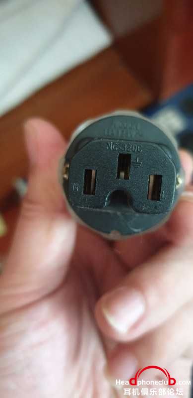

结果发现家里的几条电源线尾部的零火线都反了,尾部品字正放,不是应该左零右火吗

 楼主| 发表于 2019-3-17 15:57:37 来自手机 | 显示全部楼层
我是这样接的,如图,检测左零右火

 楼主| 发表于 2019-3-17 16:09:54 来自手机 | 显示全部楼层
墙插应该接的没错,然后接一根电源线,尾部品字再检测,不对了,尾部看正品字,应该也是左零右火才对啊

 楼主| 发表于 2019-3-17 16:11:20 来自手机 | 显示全部楼层
如图,检测左边是火线了,相位反了

 楼主| 发表于 2019-3-17 16:40:33 来自手机 | 显示全部楼层
明白了,连接美标墙插的那个电源线必须反接一下输出到电源插排

发表于 2019-3-17 16:43:40 来自手机 | 显示全部楼层
线还需要反接的第一次听说 ,排插有问题吧

发表于 2019-3-17 16:58:37 来自手机 | 显示全部楼层
线不用反接的,墙插相位没错的话是这样的正品字从正面电笔探测左火右零;倒品字左零右火

发表于 2019-3-17 17:18:47 | 显示全部楼层
美标墙插:倒品字安装,左零右火   (美标墙插其实应该一律倒品安装,正品都是不对的)
电源线尾插: 倒品字 (尾插朝着外面) 左零右火
这是唯一标准答案,Over。

 楼主| 发表于 2019-3-17 17:25:17 来自手机 | 显示全部楼层
电源线尾插: 倒 ...
请问此图正确吗?

 楼主| 发表于 2019-3-17 17:36:21 来自手机 | 显示全部楼层
其实根本问题就是电源线,电源线插头插尾的零火线接法有两种

 楼主| 发表于 2019-3-17 19:36:08 来自手机 | 显示全部楼层
rageforg 发表于 2019-3-17 18:31
是不是排插的插座零火线接反了
从美标墙插到插排的那个电源线比较特殊,我的插排有显示相位正确错误的功能,必须要把这根电源线尾插零火线交换一下接法,才显示相位正确。

 楼主| 发表于 2019-3-17 19:44:04 来自手机 | 显示全部楼层
不管了,反正最后电源线尾插正确就行了

 楼主| 发表于 2019-3-17 20:47:57 来自手机 | 显示全部楼层
电源线尾插: 倒 ...
可是我发现这样美标墙插装好之后,插上一条普通美标电源线,尾插零火线是反的,和图中讲的是反的,要把电源线改造一下才行,就是零火线对调一下。
