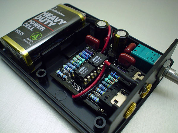

 楼主| 发表于 2005-10-26 11:04:20 | 显示全部楼层
是电压不合适,我也觉得。提高电压,声音会更好。不知道楼上的试过电容升压的方法吗?不知道行不行。
做爱做的事 爱爱我的人 qq:93646719
86
2005-5-12
发表于 2005-10-26 15:08:50 | 显示全部楼层
电容升压?没试过。适当加大输入偶合可以提高低频。
absea.126.com
287
2004-11-24
 楼主| 发表于 2005-10-26 15:30:51 | 显示全部楼层
这个我知道的,只是我对低音量要求不高,量多反而使声音听起来浑浊。只是推力显得很有限。
电容升压又看了一下,需要斩波的,还是基于PWM技术的。做起来挺麻烦的。看来要电池供电还得DC-DC。不知道你还有什么推力更大一些的电池耳放电路没,想再上个新的。感觉LITTLE DOT MICRO 挺漂亮的。就不知道MX4410 的效果怎么样?
2005-10-26
发表于 2005-10-26 16:15:34 | 显示全部楼层
换金封AD627,威马电容空间感较差,换Rifa或菲利浦的。
道高龙虎伏,德重鬼神钦。
86
2005-5-12
发表于 2005-10-26 16:19:26 | 显示全部楼层
嗯~电池供电的,杨老师的Micro会比较不错。或者试试子木的47。
absea.126.com
29
288
发表于 2005-10-26 17:49:15 | 显示全部楼层
矛盾的选择,要小,电池就是最大的部件,电池小就要单电,单电电压比较大的容量大的的大家比较喜欢用9V,9V对于很多运算放大器来说只是能响的水平,大家要明白这个道理。
458
44
44
2002-12-22
发表于 2005-10-26 18:12:08 | 显示全部楼层
还有电池供电的优势除了不用AC外是电源干净,如果采用DC-DC或电容升压(Charge Pumps)则效果完全相反了。
AD827电流很大,要求的电压也高,不宜在电池线路上使用
287
2004-11-24
 楼主| 发表于 2005-10-27 08:45:55 | 显示全部楼层

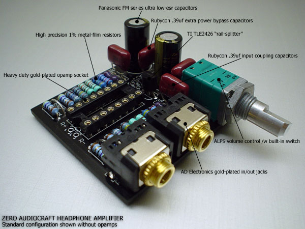

 楼主| 发表于 2005-10-30 10:01:59 | 显示全部楼层
刚看到了这个,用料和电路设计都挺扎实的。用TLE2426做的缓冲。
287
2004-11-24
 楼主| 发表于 2005-10-30 10:05:25 | 显示全部楼层
这个用了两个双运放,不知道是怎么个用法。这样做的理由是什么?
287
2004-11-24
 楼主| 发表于 2005-10-30 10:06:29 | 显示全部楼层
文字介绍:
Amplifier Specifications:
- Zero Audiocraft HPA-1 Professional PCB board.
- (2) Burr Brown OPA2227PA for exceptional sound performance.
- High reliability gold-plated opamp socket for easy and dependable opamp upgradability.
- Texas Instruments TLE2426 for buffered ground reference and almost perfect (+/-) voltage.
- ALPS Japan 10K volume controller with built-in rotary on/off switch.
- Eagle Plastic Devices black anodized aluminum knob.
- AD Electronics gold-plated 3.5mm stereo input/output jacks.
- Panasonic FM series premium quality 470uf 16v electrolytic capacitors.
- Rubycon 0.39uf 50v power bypass capacitors.
- Rubycon 0.39uf 50v input coupling capacitors. (Standard configuration)
- Hammond MFG ABS plastic enclosure with battery door. (L 3.6"/W 2.6"/H 1.1")
- High reliability metal-film 1% resistors.
- Black LED mount. (choice of white or blue LED)
