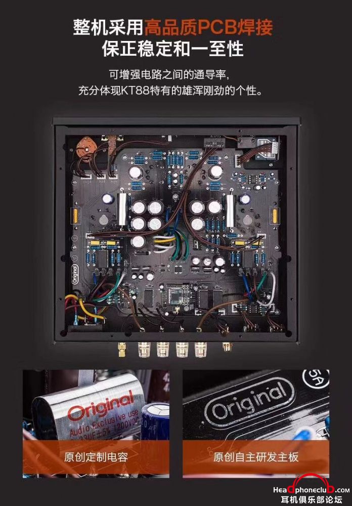

产品特点:
1、整机采用高品质PCB焊接保正稳定和一至性

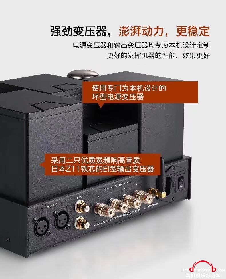

2、采用二只优质宽频响高音质日本Z11铁芯的EI型输出变压器
3、使用专门为本机设计的环型电源变压器

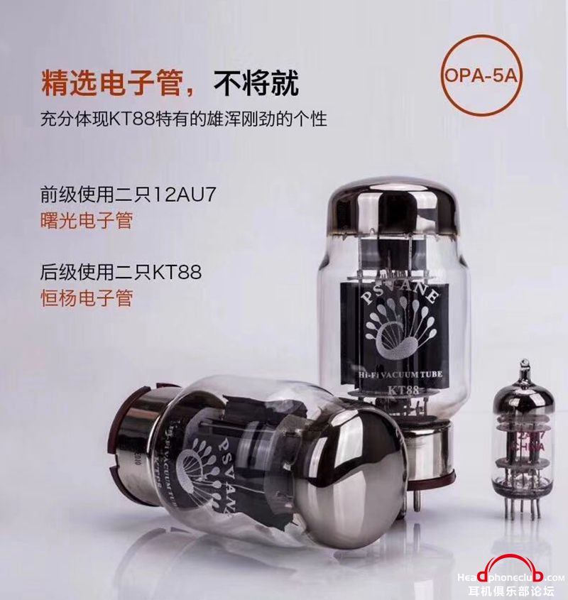

4、前级使用12AU7真空管二只,后级使用二只KT88真空管做A类单端功率放大。其中四极管KT88电路上采用四极管的工作方式,充分体现KT88特有的雄浑刚劲的个性。

使用真空管:12AU7 x2、KT88x2

电子管KT88便用恒杨,12AU7用曙光
一、电路说明
1、第一级采用双三极管12AU7前置信号放大,阴极电阻并联100μ电容,目的是为了追求更好的低频响应, 取其忠厚的声底。
2、第二级同样采用双三极管12AU7以阴极输出方式作推动级, 目的是为了有更好的低阻去推动KT88
3、第三级KT88采用自给偏压四极管的工作方式,交流点火供电方式。
4、电源变压器和输出变压器均专门为本机设计定制, 采用优质宽频响高音质日本Z11铁芯。

1、 输入部分
有平衡和RCA/蓝牙方式选择, 平衡输入采用高品质运放把平衡信号转换成非平衡信号,由音量电位器调整后输入到放大电路.
蓝牙支持sbc,aptx,aptx-ll,aac多种编解码方式。
2、输出部分
  有外接音箱功能和耳机输出功能,其中耳机可选择四芯平衡输出和6.5头单端输出. 四芯平衡输出经由输出变压器隔离放大后,用特殊工艺绕制输出正波形和负波形的平衡信号来推动平衡耳机.
