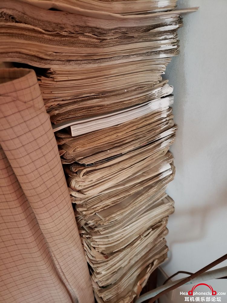

以前在11个平方的正方形房间玩单拿C2,刚开始也是像楼主这个情形,有驻波低音比较多,由于空间有限,音箱不能随意摆放,所以只能想别的办法,就地取材,首先在音箱后面的两个墙角堆报纸【当时托人买的成捆的新报纸】,然后在音箱两侧放CD柜子,在柜子外面的挂棉胎,为了美观可以在棉胎外面装饰一下,最后在听音位置的后面可以挂一块毯子【大小和厚度可以试试看】,这个不是一蹴而就的,要不断调整尝试一下的,根据我的经验,小房间还是多吸音,房间里多放东西,请参考一下,或许对你会有所帮助的。
