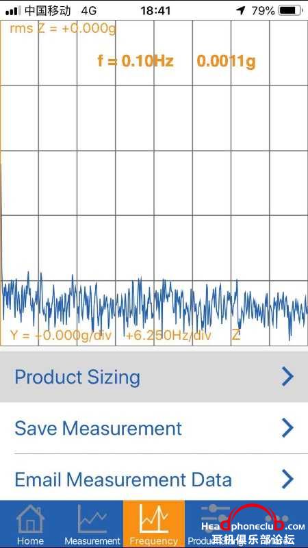

喇叭开到比平时响同时猛跺脚,用iOS app VibroChecker 测试的creaktiv big reference 大参考2层架子上层和franc audio 单层架子fat platform 的结果,看数据是faa 单层架好过2层creaktiv 最上层。 但表现都很好

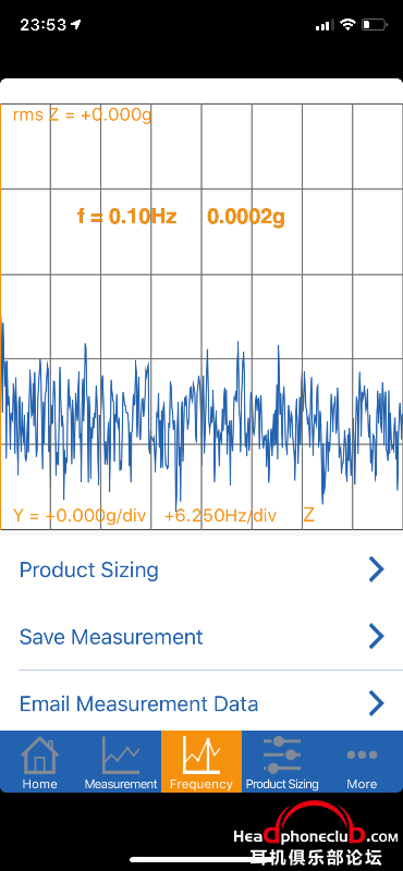

我也凑个热闹,HRS架子在巴赫大无伴奏下的测试数据

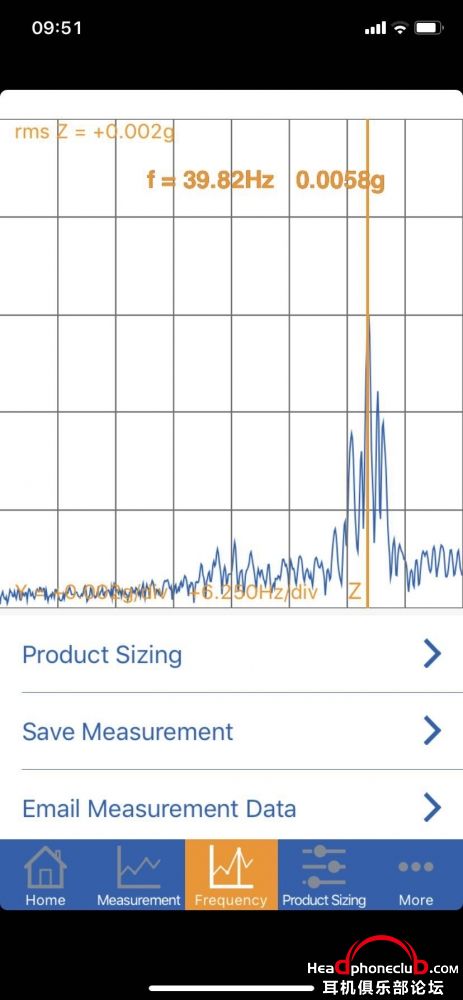

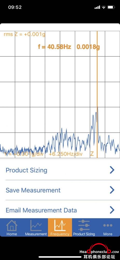

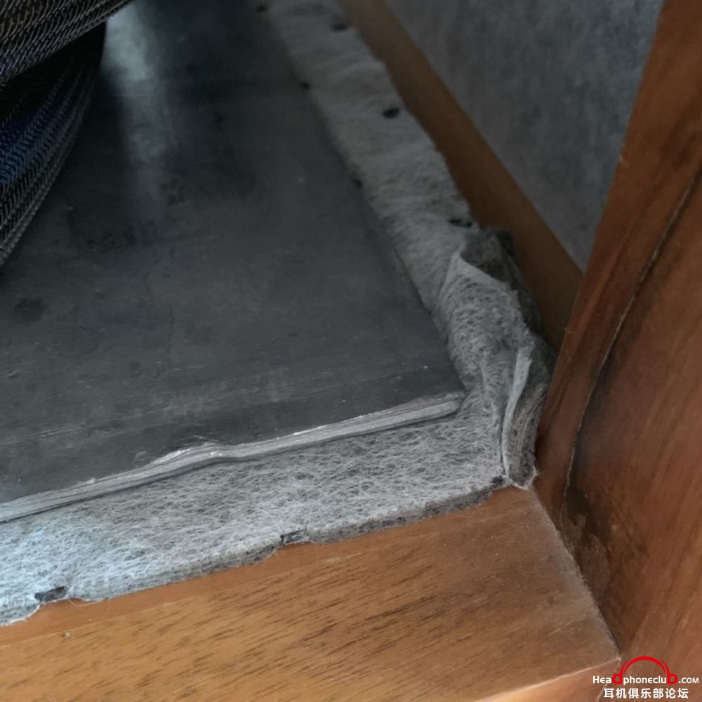

一遍播放音乐,一边脚用力剁我的木地板,测试了一下我的渣木架,图1是直接放木架上面,图2是木架上面加了一层羊毛毡再加10公斤的铅板。
普通木架子
普通木架子
加了铅板和羊毛毡
加了铅板和羊毛毡
