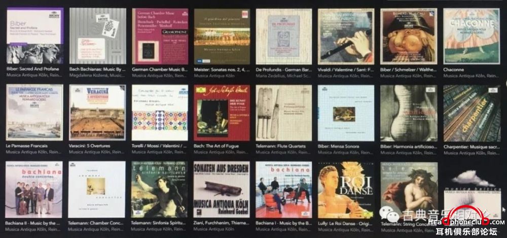

以上两大音乐库,到底有多少古典音乐,无法测算,也没看到官方数字,给大家看一个截图吧,以科隆古乐团GEOBEL的音乐为例,应该算很小众的团吧,有这么多唱片。
我觉得,我收藏的还挺多,数了一下,还不到上面的一半。

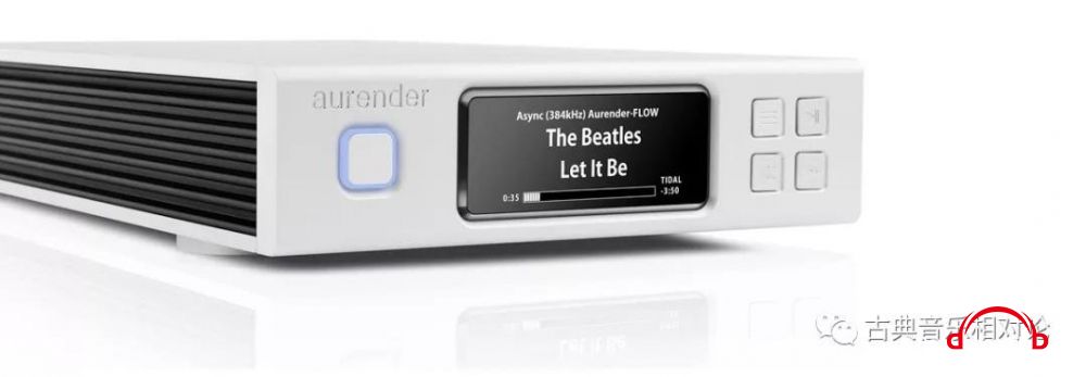

LINN KDS = 电脑+界面+解码
Aurender=电脑+界面

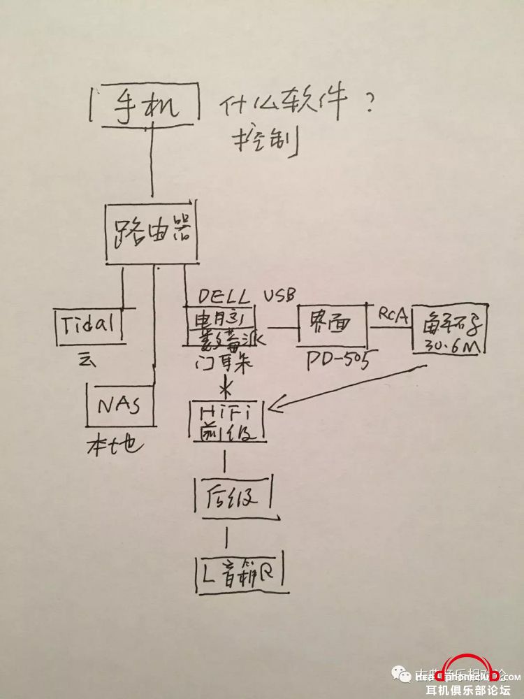

我的一个应用案例。
文科生的图画成这样,也是很拼的。不过,如果好理解的话,建议一切从路由器开始思考,因为路由器是连接这些东西的核心,否则就是一堆废铜烂铁。

也就是说,用网线,围绕路由器,把这些周边用网线,或者无线连接起来就可以。
其实连接上互联网,就接入了TIDAL,注意这个可以理解为“一个硬件”设备,是TIDAL公司帮我们存储在自己的服务器上的,而我们是通过国际互联网连接的。
这个方案,简单傻瓜。逼格高,声音有一定素质,缺点是,可玩性不高

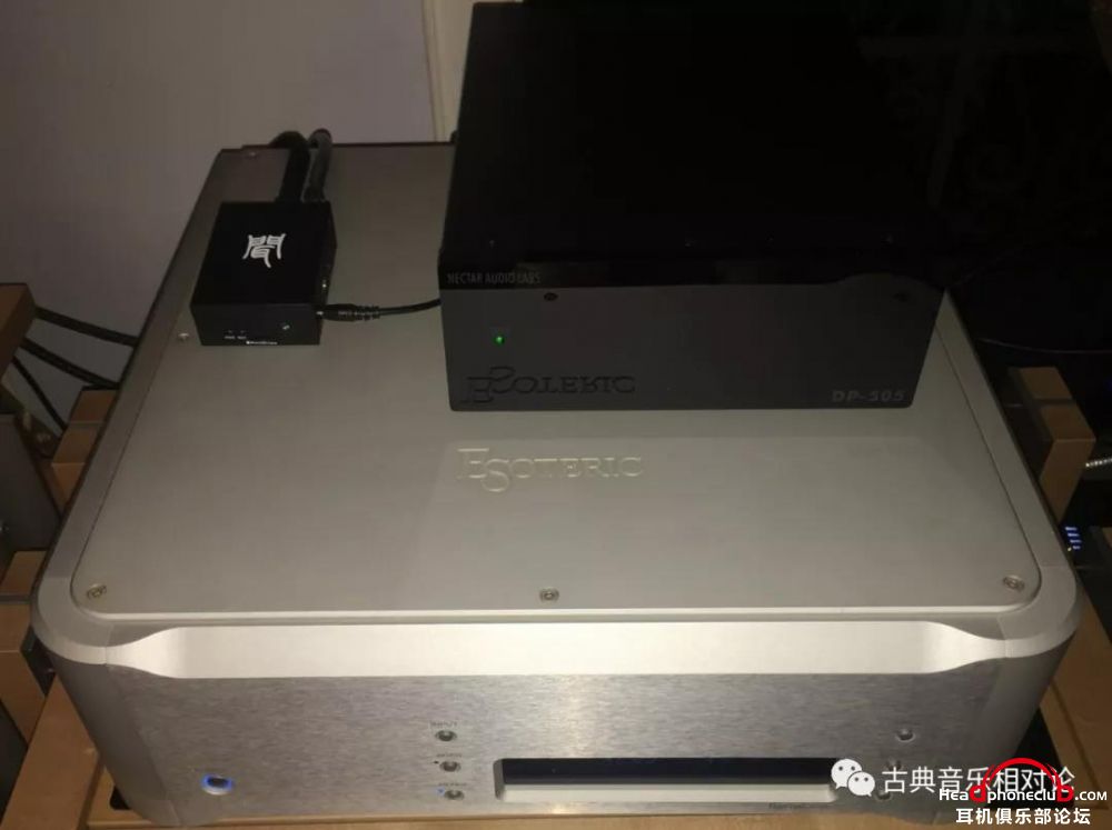

正好,廖兄给我发来一台自己在推广期的“界面”。我必须说,此前我没有用过界面,除了很短暂地玩过WEISS的,但是当时有LINN,WEISS基本没有仔细研究。这个界面如图。定价6800。
后来研究了一下,这个在国产界面中,算是不便宜的,似乎算天价,但是我觉得值回票价。
廖兄发来之前,我有言在先,声音如果不错,我就说一说,客观评价,如果声音不好,我就听听,发回去了。哈哈,这一般就是我对测试厂商的态度。
当然,这个声音是让我有点意外的。技术要点如下,这个来自品牌的介绍,设计师是一个话不多的人,但是,句句精准。
1. USB信号调理
2. 高级SC切OCXO时钟
3. 阻抗控制
4.独特的输出驱动电路。
试听了一周后,我的反馈如下:
1,目前这个界面,基本还行,但电脑+界面形成的数字转盘方案,距离高端的数字转盘,尚有一定距离。比如Aurender。
2,但已做到正确平衡的声音也属不易。主要差距在声明的纯静度,频宽,信噪比。
3,优点在于,完全克服了数码味,这个不是靠突出某一个频段,比如中频,而且追求全频段的分析力,还表现出初步的密度与声音的实体感,是初步的,还可以提高。风格较为中性,清澈。
这个界面USB输入,支持双线、平衡、BNC、RCA、光纤、IIS。有一个问题,就是输入到ESOTERIC的D03解码后,会导致解码无法锁定时钟,我的时钟是ESOTERIC G0RB。此处和设计师探讨多次,我不懂技术,有一种说法是,数字信号的抖动还是太大,但是设计不认可这种说法。
据说,未来很快会推出终极版本,增加一个时钟输入,就可以锁定。其实我还是很期待的。
但就声音,必须说,这种效果,和LINN的差距已经不大,大大胜出了OPPO105D SE。

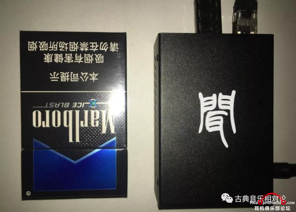

ROON的播放,我在巨富家用过,反应迅速。于是在论坛上找到了“门耳朵”兄,顺着他的签名,找到了他的淘宝店。门兄的服务可谓一流,没买东西,就开始给我普及。最后表示要把一台信用卡小电脑给我用用。楼上已经展示过实图。官方图是这样的。
正好我也想测试一下专业的比DELL台式机如何。这个售价不到1000。
于是我把电脑替换为这个树莓派小电脑。我靠,声音提升巨大。

于是,我的系统变成了这样。
那么这时候声音如何呢?我要说,在某些方面比LINN好。不要喷啊,注意后面是什么解码。

2,这台电脑同样接入同一个局域网。这时候你在手机上可以下载ROON的控制软件,就可以控制了。于是就有了这张图。
最后,我的系统就成了这样。
