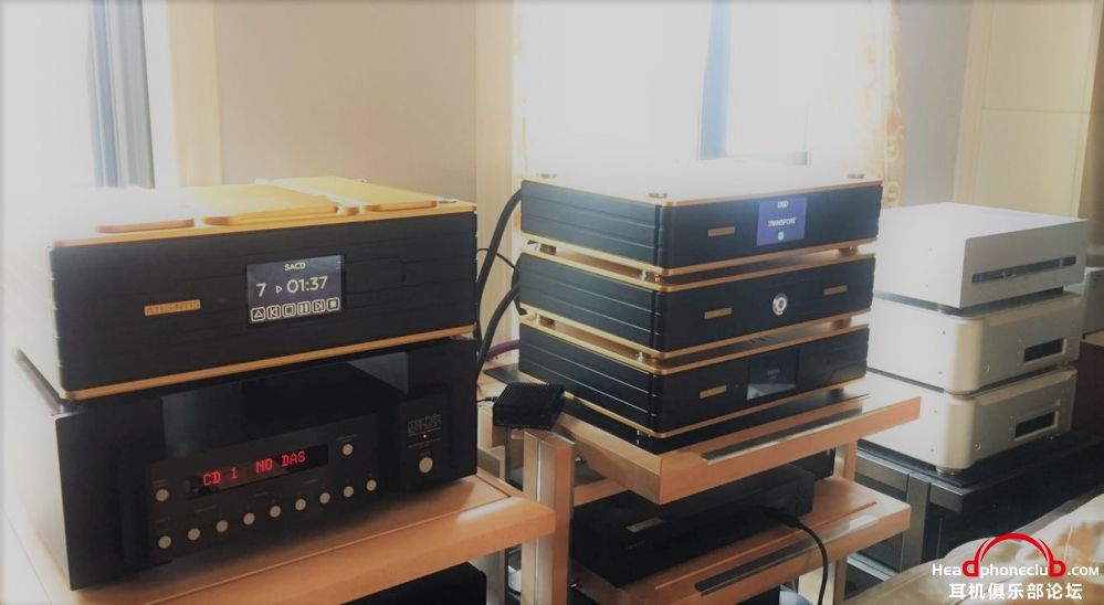

今天,我们终于迎来了人类数字播放史上,最豪华,最个性,最没人性的作品,WADAX。
没人性,主要指价格。100万+,以下这堆。
可是当我把四件套摆在FE顶级参考架,放入了一张SACD后,觉得这个测评是一个严重的错误。
按下PLAY后,滕斯泰德的马勒ESO SACD,居然一口气听到完。然后开始琢磨银行卡的余额,小数点前的末尾,怎样能加一个零。
我可以这样说,这是我在系统中听到的最好的滕斯泰德。
爆棚时候的收放自如,微动态表现出来的色彩对比,巨大而稳定的空间感。
写到这里,我发现,坏了,这么下去,成了枪文了。于是决定换一种方式。
1.
这四件套这么厉害,100多万,其实是应该的。于是我决定,把它拆了,一个一个进行研究。
说是四件套,实际上,功能上是一个双修的套件:转盘,数字转盘,解码器
解码把供电单独独立出来了。解码的下面是,电源,分体的。
也就是说,一个是数字转盘和自家解码,一个是SACD(CD)转盘和自家解码结合。那么,今天我们主要解剖的是解码。
官方图片里,4个为什么在一起呢?
仅仅是因为好看。不过,四个家伙,全部有尖尖的脚钉,而每一个套装的顶部,居然有脚垫!最豪华的叠叠乐诞生了。
2.
今天,我决定,把这个解码和我使用了多年的MARK 30.6旗舰解码进行PK。
如果说,WADAX的解码,是人类数码播放有史以来,最贵的解码的话,那么与价格匹配的性能,也是最强悍的话(这是今天主要的研究目的),那么30.6,在我已经过往的20多年发烧历史上,我认为是它是20世纪人类DAC的巅峰之作。

今天我们先研究WADAX解码器。
为此,我进行了两天的搭配,因为一个器材进入系统后,除了连接上各种线以外,更重要的是要磨合。这种磨合,可以说是玄学,但是,时间越长越稳定,声音越好,经验之谈。
经过两天的随意播放,昨天晚上,我进行了第一次PK,因为回家较晚,手边的天价电源线虽然有两条,但是,我只用了一条,给WADAX解码器,而MARK 30.6因为它的电源接口不在屁股上,而在底部,就懒得折腾了。
PAD 30周年,单晶银。价格,比二手的MARK 30.6贵哦
ESOTERIC的转盘则连接了G0RB,手边本来有一根像样的BNC时钟线的,到用的时候,才想起来,被小白老板收走了。STEALTH的V16,这条线对于时钟非常重要。无奈,我就接了一条连接线,录音室用的,没什么素质,但是不出怪声。
这次PK,除了自己以外,还有“按捺不住的骚发骚群的一众票友。
包括二手演奏级钢琴贩卖大师,一席先生。一席北京人,是群中公认的通过手机判断钢琴录音是否正确的高手,最重要的是,他有着北京人的直爽和冷幽默,对于群友“谢总”的系统,曾尖锐地提出有“塑料味”。
这个梗给我们无聊的发烧讨论带来了无限欢乐,谢总也成为群众继群主、浪总、之外的风云人物。
这个预言的PK,一席认为,最好的声音是WADAX+P0S VUK,不带时钟的。我完全同意。虽然手机录音会有很多损失,但是还是基本能判断系统的平衡走向。用的是这张SACD的CD层。
大家对系统的评判也比较客观。12点后,我也累了,最终,30.6以微弱的劣势,败北。
一夜无事。
10.
早晨起来,出门之前,第一件事,我就是把沙发拉出来,钻到里面,把另外一条15万定价的PAD 30周年,换掉NBS的尊美。开机预热。正事干完,回家!PK正式开始。
钢琴,EXTON的直刻SACD。
这张录音,古强曾经说,非常厉害
那张直刻钢琴,更是听的我有些毛骨悚然,似乎那台钢琴就在你面前不远处,巨大的演奏琴尺寸不缩水,即使轻触琴键,琴身共鸣的声响依然萦绕耳旁,这种听感,即使去现场,也会因为场地,位置的关系很难找到。
详见
应该说,PAD30周年的加入,瞬间让MARK的能量变得强大,线条从纤细变得更为饱满,结实,背景变得更加深不见底,钢琴琴键晶莹剔透,每一个都泛着光彩。
为了获得更完整的听感,整整听完了一张片子,一边听,一边切换,有个别地方会进行AB对比。同时感叹SACD在EXTON的努力下,可以达到如此高的成就!
应该说,这确实是一场势均力敌的比赛,你很难一耳朵做出明确的判断,说MARK出局了。
虽然从二手身价上看,MARK真的也就是WADAX的1/10。这就是二手器材的性价比啊,可惜,几乎没有人像我一样,给它换上容量饱满的巧克力电容焕发青春。
大部分马克30.6经过了20多年的风吹雨打,右边这个电源里面的电容,已经干涸了!
在钢琴的表现上,我只能说势均力敌,在这里除了群友可以听到视频外,我只能用语言描述一下。
如果说马克是在一个巨大的空间,呈现了演奏琴的规模,呈现出足够的能量动态分析力,还有良好的音乐性外,WADAX这些都有!
也就是说,WADAX,竟然完全符合90年代的传统老派老牌解码的美学追求,还有当时对素质的追求。但是,它要比马克多一些内容。
就是色彩。
这个色彩,可以这样比喻,刚才马克的空间里,如果是自然的白昼的明亮度,明朗清澈,那么WADAX你会感觉,这个房间,照进了一束日光,日光,并不刺眼,会让整个房间染上一层淡淡的,金色的光芒。
这个氛围,我觉得甚至在现场的演奏会里,也是没有的。
这就是高级音响的魅力啊!说到这里,千万不要等同那些素质不行靠染色的机器。不要比,开启脑放吧。
