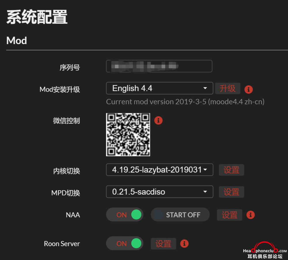

最近玩 Hqplayer 升频,pc hifi中主要的问题就是要处理pc的干扰,rock64作naa有效地解决了这个问题。首先pc和naa中利用网线隔离,而naa和解码间利用usb隔离,有效地把pc的干扰滤掉。lazybat大神制作的linux内核带的解码驱动居然使得我的解码直至native dsd512。另外由于hqplayer升频到dsd512,并且实时性要求很高,pc的千兆以太网比usb2.0的传输速度好很多,有效地减轻了pc的数据处理。目前这系统可以运行hqplayer中的各种滤波升频到dsd512。加入了naa后声场横向大了,并且背景宁静。
naa的确是个好方向,但是我更期待以后解码器内置naa的方案,这样就能彻底移除usb这一环节。
从技术和成本上来看都不是什么障碍。我相信这样的产品一年左右就能见到。

好厉害的样子,请问下naa是什么?
看图,rock64通过usb接505是作为播放服务器用,电脑是用作播放控制?
数据存在哪里,是在电脑的硬盘里吗?

 楼主| 发表于 2019-4-8 15:56:53 | 显示全部楼层
zzetax 发表于 2019-4-8 15:36
好厉害的样子,请问下naa是什么?
naa是Network Audio Adapter的缩写。
1、是让pc机和解码器的距离更远,是网络转usb传输;
2、以太网可以把pc机和解码器隔离。
歌曲数据可以放硬盘,可以nas获得,可以roon加tidal获得。

 楼主| 发表于 2019-4-8 15:59:12 | 显示全部楼层
bcs56 发表于 2019-4-8 14:00
能说一下具体都使用了啥配件吗?
naa用了是门大的rock64,因为lazybat大神制作的内核驱动支持我的解码器,我也试过几个dietpi的内核,但是都支持不了我的解码native dsd512,只能dop dsd256
