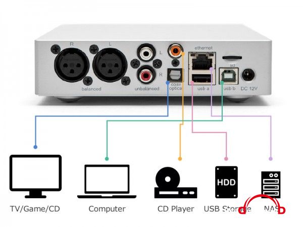

  • 外置 USB 硬盘输入(简易网络NAS)
  • 支持的串流:Dlna,Roon,Wndr,AAC等

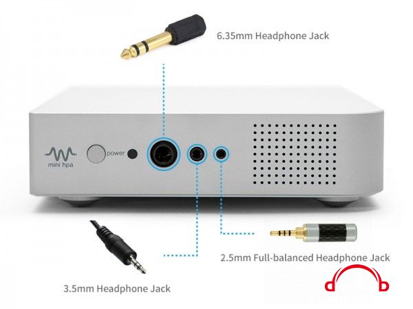

WAP产生的数字信号通过向两片TPA6120A2传输左右共四个正/负相位信号进行放大。通过这种全平衡方式驱动耳机,可以获得高动态和低失真,从源头上阻断噪音的流入,具有出色的安静性。
对于平衡连接,可以确保高阻抗有足够的输出,高端耳机建议使用平衡连接。

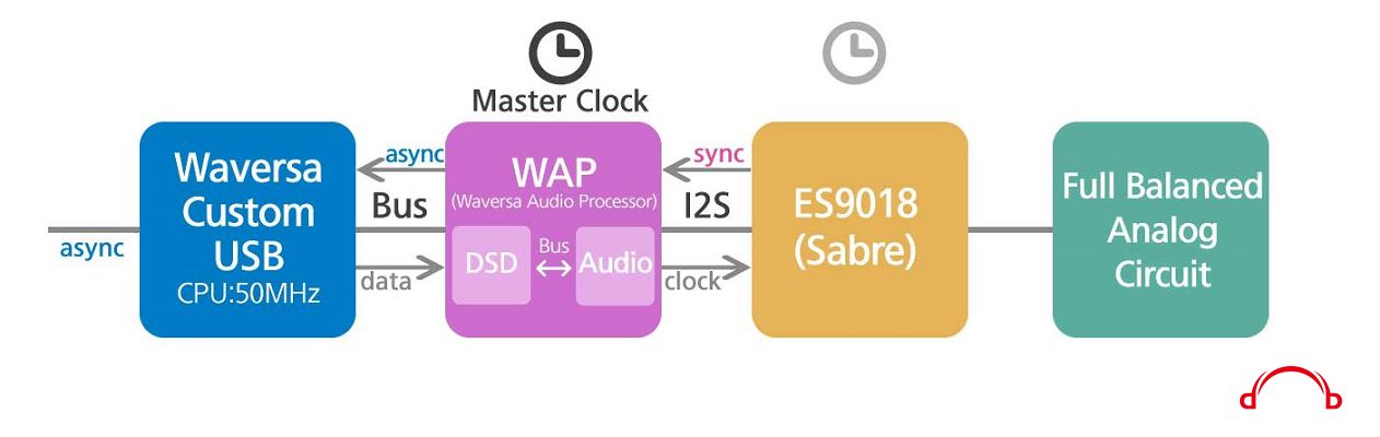

Waversa 核心技术; Waversa Audio Usb2.0协议和硬件内部方框图
Usb直接使用高精度DA音频时钟,直接同步。

HPA使用自己开发的Waversa Audio Usb2.0协议。HPA.USB输入硬件是Waversa自己开发的低噪声高精度接口。
方便的LAN网络输入,可以接收多种高速,低速网络音频串流协议。组成简单的HIFI高清链路。
未完,待续。。。
