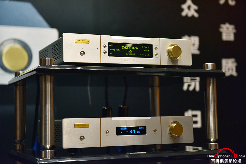

     经过数年的努力,从DSD编码基础原理入手,解决了DSD升频中遇到的数学瓶颈,创立了自己的算法标准,完成了DSD升频功能,另外还创立了独特的时钟算法,可以将飞秒时钟直接输入到DAC的移位寄存器上,没有任何中间环节,使飞秒性能直接体现在模拟信号中,同时实现了时钟阻断,前端数字信号的时钟完全被抛弃,任何前端对于这款解码器来说只要数据一样性能就一样,哪怕是一台VCD。
      这些技术通过FPGA与电阻阵列实现。
     这款解码器是世纪格雷的DSDAC1.0,工程样机已经在siav大展新锦江包三展厅开声,搭配的器材是世纪格雷的9i-AD乌金终极版、9i-938/958前后级,ATC150被动版扬声器。
     尽管是一台未经调校的工程样机,但新技术的优势已经体现,整套系统有着极高的密度与分析力。
     DSD升频算法有几个国际品牌,如pb、dcs等已有产品面市,性能优异,世纪格雷算是国内首家。同步直接时钟、时钟阻断两项技术是世纪格雷首创。从技术上说,这样的架构可以称为目前DSD解码的终极架构。
