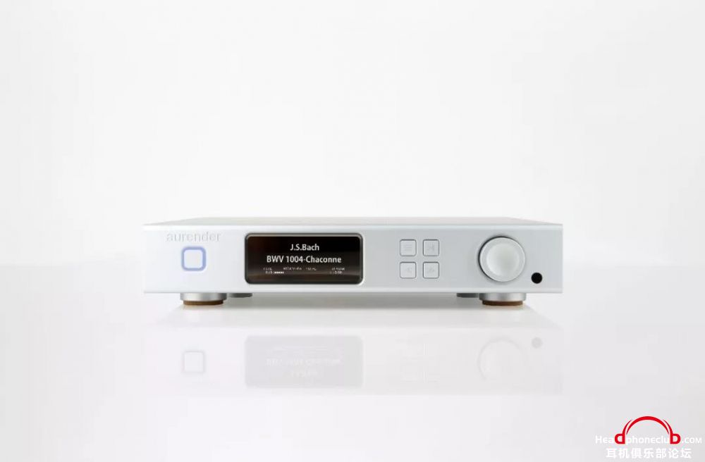

而事情真的会这么美好吗?可惜的是,TIDAL⼀直没有引进台湾,我们只能从香港发烧友的⼝中得知,TIDAL Master(MQA版)的声⾳质感确实优于TIDAL HiFi(CD等级),包含声⾳的圆滑度、密度、⾼低两端的延伸都能听得出差别。而在硬件器材部份倒是有⼀个好消息,过去能进⾏实测的对象并不多,而这个情形今年改观了,Max Digital代理的aurender A30/A100的型号都支持MQA。
A30是aurender系列数字音乐播放器的旗舰机型。与A10和A100一样,A30本质上是一个具有内部存储、通过aurender Conductor App进行控制的音乐服务器。aurender A30还包括完整的MQA解码器技术,通过它您能够回放MQA音频文件和数据,传输最高质量的原始母带录音。A30区别于其他机型的是其纯粹的音频性能和详尽的功能设置。aurender已将A30设计为您系统中数码流的唯一焦点,提供与典型音乐服务器关联的有用辅助,比如NAS。其他还功能包括CD抓轨、高品质的耳机放大、8TB内部存储、超宽彩色LCD显示以及集成式元数据编辑软件和数据库管理工具。所有这一切,以及更多特性,使A30成为一体化的数码流音响器材的最新性能标准。

Aurender A100
音乐服务器/ MQA解码/数码流播放器
具有高性能数模转换器的音乐播放器。凭借2TB内部硬盘驱动器和一个120GB固态驱动器缓存进行播放,A100是替代CD播放器的完美解决方案。所有Aurender型号都包括专用的Aurender Conductor App,因其性能和直观操作而受到全球评论家的欢迎。iPad App是内部开发的,可以管理大型音乐数据库,提供极快的浏览和搜索您喜爱的音乐。所有Aurender服务器和播放器都完全支持Tidal和Qobus服务。使用世界上最好的音乐服务器,享受3500万无损CD音乐曲目。您还可以使用相同的应用程序轻松播放NAS中的音乐,Aurender的HDD或TIDAL服务中的音乐。
