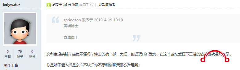

发表于 2019-4-19 10:35:11 | 显示全部楼层
kolywater 发表于 2019-4-19 10:17
我就爱看到一群下三滥纷纷出现的样子。别对号入座哦。
这位“理科博士”的有头脑的语言
展示1

发表于 2019-4-19 10:40:26 | 显示全部楼层
截图笑一笑,虾博士你不惜自比下XX来对骂,我对你太佩服了。牛劈!
截图笑一笑
截图笑一笑
小学语文没学好,阅读障碍也是为你着急。  发表于 2019-4-19 13:52
