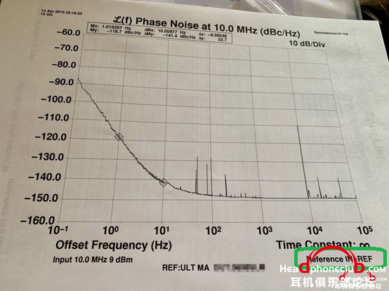

发表于 2019-4-22 00:04:05 | 显示全部楼层
其实楼主发出来的参数倒是真的没那么重要,我只想说已经见过太多做时钟产品的厂家都喜欢把发烧友当铁憨憨。
在音频领域随便找几台顶级性能的测试仪器是不难实现的,比如AP2722或者APX555之类的音频分析仪,所以传统音频产品如果标称性能作假就容易被揭穿。
但是时钟源作为一个跟音频不那么沾边的产品就比较难找到仪器验证了,所以不乏在这类产品标称指标里可劲灌水的情况了。
不过传统音频厂家出的时钟产品如果瞎写个参数也无可厚非,毕竟他们自身也没有验证手段,供应商给什么就写什么,至少不是主观骗人。
对于有仪器还骗的就有点说不过去咯,特别是这种假装严谨的情况。
请注意看绿色框框的部分,这几个字说明的是此图是在仪器自校准测试状态测的,那还测什么参数嘛。真把玩音频的人都当凯子了,还敢把这图发给用户也是勇气可嘉。

 楼主| 发表于 2019-4-22 01:04:10 | 显示全部楼层
凤凰院胸针 发表于 2019-4-22 00:04
其实楼主发出来的参数倒是真的没那么重要,我只想说已经见过太多做时钟产品的厂家都喜欢把发烧友当铁憨憨。 ...
不是很明白,求解释
Reference in=REF我的理解是测试参考对象=REF,REF代表的意思在这张纸底部中间备注了,“REF:ULT MA DUT:XXXXX”。后面我打了马赛克是因为上面有这台机器的序列号,也就是REF=我的这台机器。所以我理解的是测试的是我这台机器。

发表于 2019-4-22 01:49:41 | 显示全部楼层
yang6451 发表于 2019-4-22 01:04
不是很明白,求解释
Reference in=REF我的理解是测试参考对象=REF,REF代表的意思在这张纸底部中间备 ...
Cybershaft采用的相位噪音仪是Symmetricom 5115A,这玩意我之前也用过,这台相噪仪正面有DUT被测设备输入和参考源输入两个输入接口。
正常做相位噪音测量时,肯定是要选用性能比DUT更高的参考源来做测试,否则测不准。
5115A要么是采用其机内的参考源作为基准,此时屏显/打印测试报告上的参考源状态是Reference:Internal
要么就是外接比被测设备性能更好的参考源作为基准,此时屏显/打印测试报告上的参考源状态是Reference:【参考源输入信号的频率和幅度,例如10.0MHz 12.3dBm】
而在您发的相噪测试报告图上,参考源状态是Reference IN=REF,这个状态有且只有可能出现在自校准测试状态。
即5115A采用外部参考源作为基准时,仪器检测到被测设备输入和参考源输入这两路信号的相位差=0,然后显示Reference IN=REF,也就是说这两路输入给的是同一个信号。
而按正常测试方法测相位噪音时,被测设备的输出信号肯定不会跟参考源信号一点相位差都没有,毕竟是两路不同的信号。
所以说您发的这个测试报告上的参数并不重要,毕竟测试方法都不是正常相噪测试的测试条件,所以数据可信度当然就…

 楼主| 发表于 2019-4-22 03:10:55 | 显示全部楼层
凤凰院胸针 发表于 2019-4-22 01:49
Cybershaft采用的相位噪音仪是Symmetricom 5115A,这玩意我之前也用过,这台相噪仪正面有DUT被测设备输 ...
仔细看了下,会不会是你理解错了。cybershaft在检测报告上明确标注了参考源的型号,Reference  IN=REF应该只是单纯代表参考源的输入口接的是cybershaft提供的参考源?
从另一个角度推理,他家也算是做钟时间比较长的了,用户也不少,相关的检测报告和检测方法堂而皇之的挂在官网上(http://www.cybershaft.jp/cyberqc01.html,同样是reference in=REF),如果真的照你所说测试有问题,他家怕是早就被挂甚至被告了,除非这牌子的用户都是像我这样不懂技术的纯小白,而作为一个以高参数为卖点的知名小众品牌,我觉得这不太可能。
当然如果说它参数虚标我是信的,因为这个不好验证,虚不虚标全看厂家良心;但是最基本而且公开的检测方法方面造假,感觉就有点不可思议了。如果真要在这方面做文章,完全可以只放曲线图,不放多余的参数(多数厂家都是这样做的),没必要自己给自己找麻烦。
