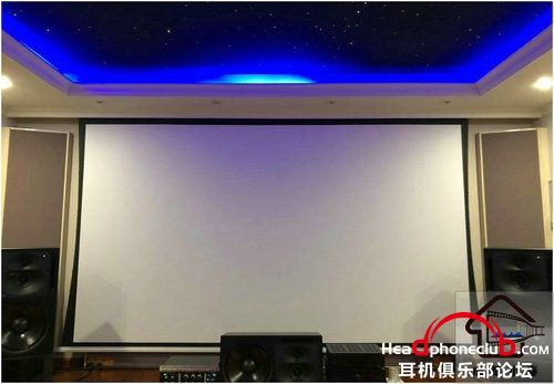

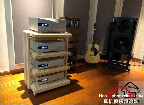

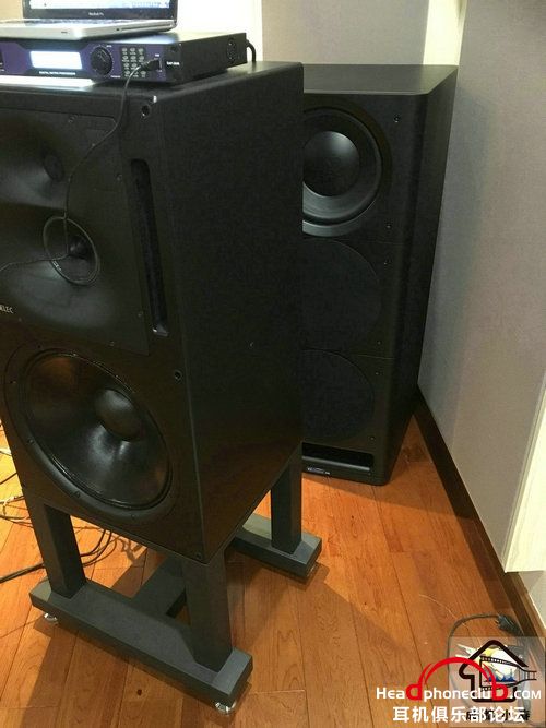

其实这是一个极具难度的挑战,跟音源、器材、环境等影响因素众多,所以业主首先重点考虑了音源和声学装修,音源使用了dCS Vivaldi 四件套播放系统,前级为母带前级 Maselec MTC 1X,主音箱为真力1238A,环绕为真力8040B,低音炮为4只XTZ SUB 3X12。用专业监听音箱做主音箱目的是能够尽可能的还原录音现场效果。音箱系统均为有源,搭建简单,并且很容易出好效果。

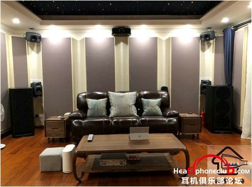

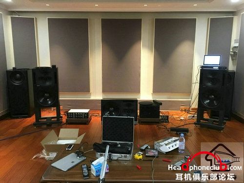

先看完成后的照片吧。。大量高清大图:
CD机 DCS

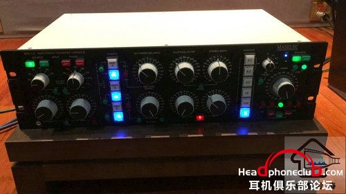

母带前级 Maselec MTC 1X

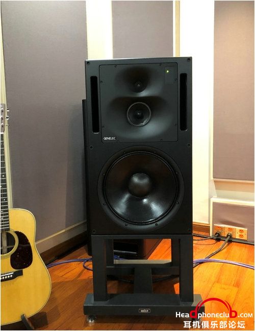

相对于CD机来说,真力15寸1238A主箱这个就属于便宜货了;
横版中置真力 1238A
铁疙瘩看完,接下来进入工程技术篇,在万千发烧友的期待下,终于有论坛烧友整理出了一个我们认为相当不错的私家影院声学调试验收参考标准,我们第一时间,全力支持标准落地;

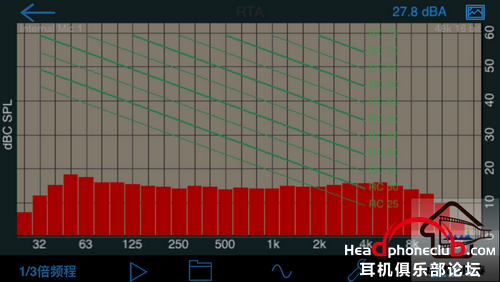

第一项:噪音控制达到RC30,
在民宅这个RC30我觉得几乎是极限了,一定会出耳鸣的,因为高频本底噪音已经不到15DB了;同时也挑战着国际二级TypeII认证传感器的本底噪音。
检测是很容易的,但隐藏在后面的功夫缺不是那么简单:

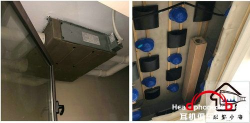

虽然是地下室,但在隔音上依然下足功夫。

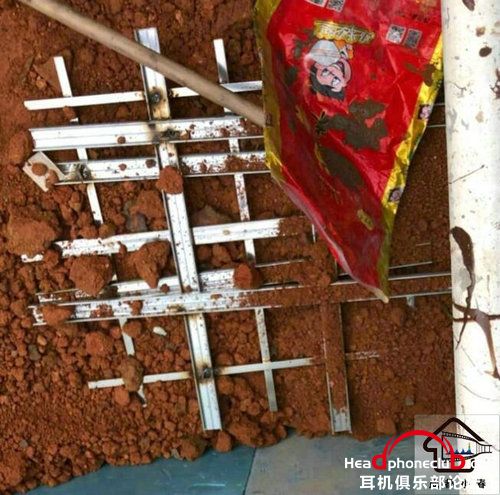

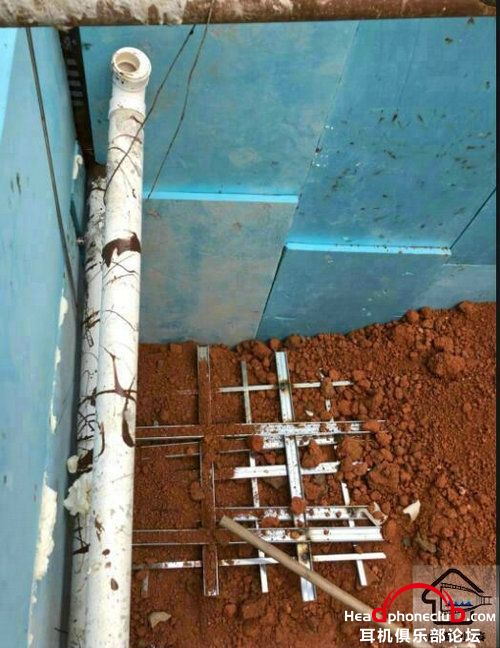

四面墙天花地板,全方位刷防水,防止水汽渗入,再砌红砖后批荡2公分厚的水泥砂浆,进一步加强隔音。为了进一步提升防潮效果,又全面喷涂专业凝胶防潮液,听音室原型才进一步完工。
可以看到约60CM的厚墙处理防水和隔音,门外的天井不大,但搞了8万钱。。

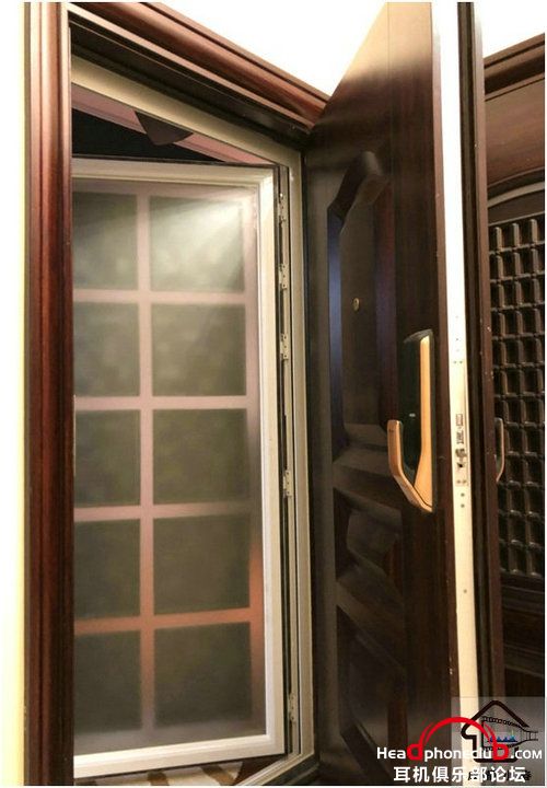

隔音门为三层夹胶玻璃和防盗门并且四周灌水泥,两扇门同时关上,隔音效果远远超过一般的专业隔音门。
(重点看一下门上有多少个铰链,就可以揣测一下这道门有多重)

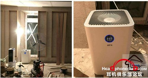

然后风路的动压转静压隔音处理,解决到漏气必漏音的矛盾问题;
新风机装在一楼,远距离送风并加装抽湿机、管道消音器,在工作状态,很难察觉到有除湿机、新风机在运转。值得一提的是,经过多方面做防潮后,南方回暖天室外湿度100%,室内湿度60%的情况下关闭抽湿机24小时,湿度只提升不到5%,隔绝湿气效果明显!
温差大,一通风必地面起冷凝水,这时抽湿机控制湿度在60%以下,这是根治冷凝水的唯一也是最佳办法;(非要夏天开地暖,给地下室除湿的土豪请忽略)

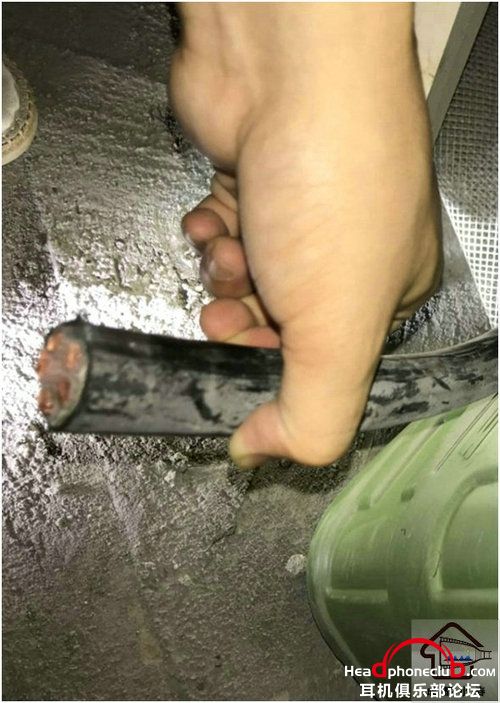

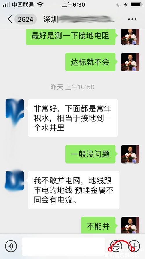

还有独立地线,这些也是在最早就要进行;
电源为380V,25平方入户总线直接引入听音室,另外在花园挖三米深,埋入独立地线,减少市电地线干扰,业主说不知道效果如何,先预埋。

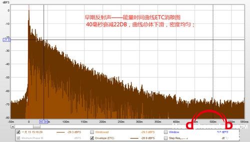

第二项:早期反射声——能量时间曲线ETC消散图
40毫秒衰减22DB,曲线总体下滑,密度均匀。

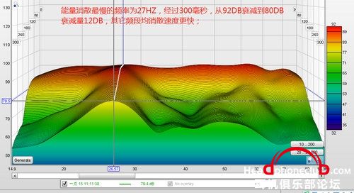

第三项:低频衰减时间:

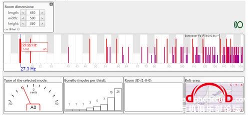

       空间为6.3*5.8*3.6的正方形(长度方向的第一次驻波为28HZ,宽度方向的第一次驻波为30HZ,严重简并驻波叠加),从纯AV的角度来说,必须要进行超级暴力超低频吸收,把能量消散控制到最慢30DB以上, 设计需求上又出现严重冲突,空间要兼顾HIFI,不准过度消散超低频能量,以免产生低频密度不足,极低频空间增益不够的问题;

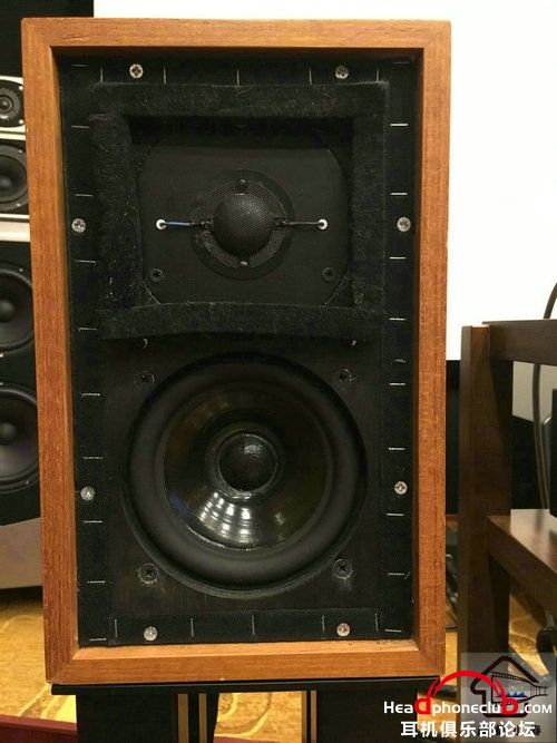

在HIFI圈很多人特别担心过吸,高频怕,中频怕,低频也怕过吸,其中一个有科学依据可量化的证据就是,像3/5A这种狗蛋鞋盒箱,喇叭就4寸;
从实测数据上(绿色)可看出3/5A原生平直正负3DB的下潜是100HZ,但是这箱子优秀点在于30HZ还有负20DB的声压,在合适的空间增益下,下潜可以达到35HZ正负5DB;如果超低频暴力吸收,吸成消声室或室外相当的消散,那这箱子听感上,就会严重低频不足,而实际上这箱子缺低频小有规模,这也可能是成为神箱的一大原因?
       至于坛友提出的衰减速度的具体界定,也在努力找到国内或国际标准,也向清华声学所提出过,他们目前也没有明显的研究及结论,同时大约10年来,我也从没一次在室外低音炮架高不受RoomMode影响的情况下测到过超低频300毫秒消散速度超过40DB的,室内最多300毫秒最慢的频率也只消散到30多DB,所以待证据;
    本空间实测:超低频空间瀑布能量消散最慢的点在约27HZ(超级精准吻合长度方向驻波结点)经过300毫秒,从约92DB衰减到80DB,衰减量约12DB,其它频段消散速度更快;

空间尺寸为6.3*5.8*3.6,小空间声学中最差的类型之一,且不具备改变结构尺寸的条件;
完全不在波尔围线内;超低频段驻波结点少,但都是超强叠加简并;

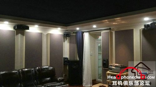

主观体验:

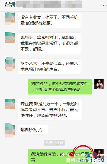

部分发烧友主观体验:
手机5毛钱录音那种
