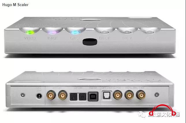

从广义来说HMS是一个升频器--CHORD公司把他称作一个“独立的100万TAP数字升频器”,它的主要工作就是接收不同码率的输入,然后升频为不同码率的数字讯息到DAC.我们从Watts的架构上可以看到,使用这类架构的DAC都有两个WTA阶段。我们可以理解为如果TT2接上HMS以后就会将WTA1阶段的工作交个HMS完成。HMS会直接在输入的数字音频中加入100万TAP(准确的说是1015808个TAP),直接将TT2一阶段WTA1原本接近10万TAP能力提升10倍(前面我们说了DAVE才16万多TAP)。HMS会将升频后的数字型号通过双BNC头输出给TT2的WTA2的二阶段处理程序。
问题就来了,为什么要使用一个外置的升频器不像DS AUDIO直接做在一起呢?难道是为了多卖一份钱?请大家相信CHORD不至于做这种下三滥的事情。真实的原因在于,要完成如此高效、实时100级别的TAP填充,需要功率极高的FPGA芯片,HMS所使用的Xinlinx XC7A200T芯片具有740个DSP内核,工作峰值电流达到恐怖的10A(你们家的空调的工作电流是多少?),这样势必会对供电模块造成巨大压力,同时会产生巨大的底噪。独立的单元,我们可以使用独立的电源模块和机箱完全隔离这些不良噪音。同时模块化带来了很好的灵活性,HMS模块可以匹配从HUGO2/QUTEST到DAVE级别的DAC。前面买HUGO2的朋友可能会口水一地了。
我们来列举一下HMS的特征参数
  • 2个BNC和1个Toslink S/PDIF输入,信号最高到24/192
  • 带有信号隔离技术的USB输入,支持24/384,双BNC支持到24/768
  • 优化码率选择功能
最后,HMS附送了一个和TT2一样的15V/4A的开关电源。事实上Watts先生出门就是带了一个12V的电池给HMS和TT2供电,作为移动数字播放设备(我想他是太爱他们了)可以放到他的公文包里。

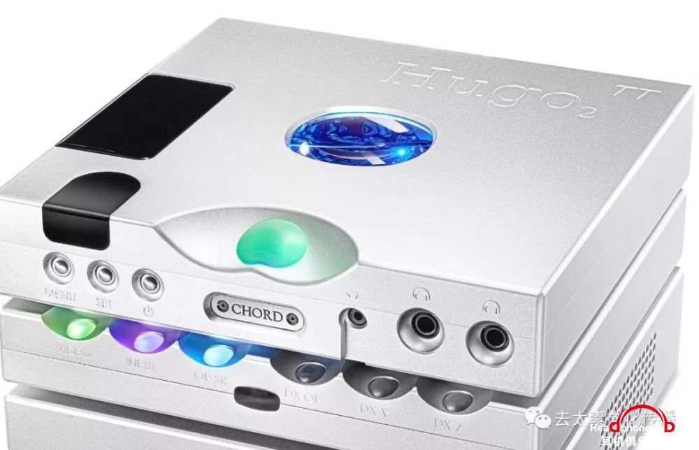

由于HMS和TT2有相同的尺寸所以非常容易堆叠在一起,CHORD的设备本身就是艺术品。建议在堆叠的时候把TT2放在HMS的上面同时稍稍向后稍稍挪一点,这样你可以非常方便的操作下面的HMS了。
开始的时候你会对颜色的标识有点摸不做头脑,但是一旦稍加适应以后操作还是非常顺手的。说实话,我不是特别的钟爱这样的设计,但是还好所有的灯光都可以控制亮度,所以很快我的注意力就会全身心的回到音乐上。我借来的这套设备是银色的,个人来说更喜欢黑色的。不过这个只是个人品味而已。
HMS的操作:
不断按OP SR按钮HMS会在以下输出模式间转换:
  • 红色:直通(没有任何升频)
  • 绿色:33.3万个TAP
  • 蓝色:25万个TAP
  • 白色:50万个TAP(单BNC),100万个TAP(双BNC)
