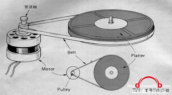

ⓐ皮带驱动
今天大多数的唱盘都是皮带驱动系统,图24所示便是一个基本的皮带驱动系统。

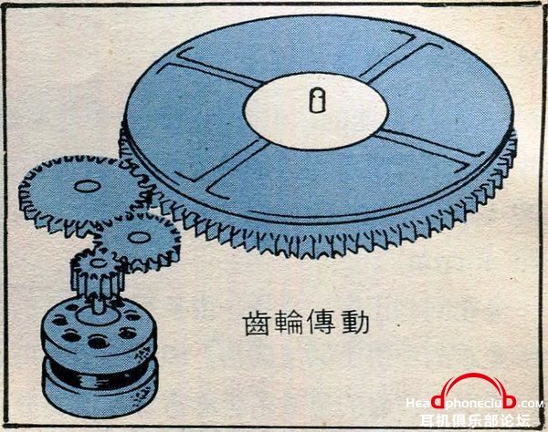

这种系统的关键所在就是皮带的质料以及精确程度,来自马达的动力必须要平顺的传送到转盘,那么,哪一种材料最适于拿来做皮带呢?用丝或棉编成的索带如何,或是用化学织品的肠线?这些都可以用,事实上,就有一些玩家们采用特殊的索带,但是使用时间久了索带会延伸,因而要重复的采取张力调整措施,因此不适于一般人使用。除此而外,由于滑轮的转滑现象,转盘开始时要用手带动,为了解决延伸和转滑的问题,我们可以考虑采用连锁驱动系统,在马达滑轮和转盘的边缘装上凸齿,其效果很显著,但是由于齿轮所生机械噪音而未能全然实用,这种系统一度曾用于广播电台,但是要用到大容量的马达以及齿轮减速装置,同时这种马达的转矩大,可以自行起动,在这方面广播电台是不容有差错出现的。
但是,其性能实是令人向往,既然索带和连锁都不能令人满意,到底什么才是皮带的最好材料材料呢?怎么样才能有平顺寂静又精确的转动呢?
实际上,我们是用橡胶质的皮带来传送动力的,橡胶自然能防止转滑和噪音的发生,同时弹性和持久自然也是很重要的,这样才能精确的工作,而皮带上绝对不能有缝隙,厚度的精密程度必得要在±0.01mm之间,厚度必须在1.99至2.01mm之间,在各种型式的橡胶中,精确度很优秀的聚酯类(polyurethane)产品已广为选用来作为皮带的材料,但是,为了维持最佳性能,我们建议你每年换一次皮带,在此作为你的参考。

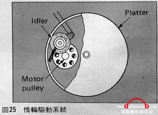

ⓑ惰轮驱动
惰轮驱动(idler drive)系统有时称做边缘驱动(rim-drive)系统,因为橡胶质惰轮的转动力是传送到转盘的内缘的。
惰轮的精确度必须要相当高,如果惰轮不是相当圆,或是有了变形,或是中心不正,都会使唱盘性能变差。
过去,大多数的唱盘用的都是惰轮系统来驱动,但是今天所有较高质量的唱盘,都是皮带驱动或直接驱动系统的天下。惰轮传动如图25所示。
一般说来,要使转数在33⅓和45rpm间变换时,直接驱动或伺服马达系统的唱盘其马达转述的变化是电子控制的,而速度固定的机种,其转速的变化是机械控制的,有一变速机构能使皮带在一个两段滑轮间变换接触。
在皮带驱动系统里,直径较小的滑轮是供33⅓转用的,而直径较大者是45转的,有少数唱盘的这种变换要亲自动手去将皮带换过不同的滑轮,但是今天这种机型已经少见了。
大多数的情况下,皮带是用一个U形的金属带动而变换滑轮的,转数选择开关扳动以后,这个U形的金属片将皮带由直径较大的滑轮转移到直径较小者,或是反向行之。
如果你仔细的检视一下马达的滑轮,可以看到中间部分像皮酒桶一般的隆起,这是为了防止皮带滑脱,或是当马达倾斜时皮带会出轨。图26所示是皮带的转移机构。
