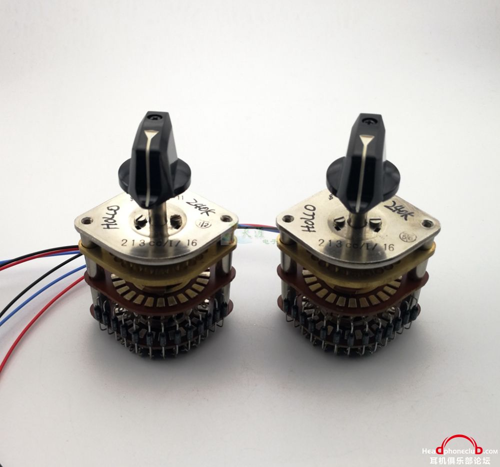

shawnwm 发表于 2019-4-27 13:32
之前也是找人洗的,没多久又恢复了
那是清洗的技术有问题

LV火花 发表于 2019-4-28 18:13
按我的经验这大概取决于架子的先天结构吧---每档之间存在断点,而我用过一种老架子触点是半联动的,也就是 ...
西电架哪买的?

HYQID 发表于 2019-4-28 22:48
西电架哪买的?
跟这种架子有七成类似吧,貌似联数可以自己组合。
https://item.taobao.com/item.htm ... 1&abbucket=9#detail

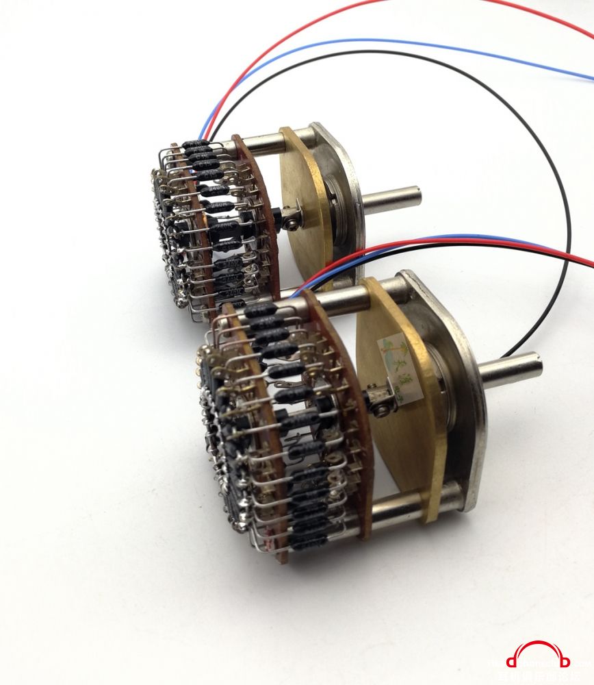

wzchen 发表于 2019-4-28 20:03
看焊接质量确实挺差的,这种活应该是自己都看不下去的,怎么能拿出来卖呢?
焊德确实太粗糙了,会不会焊得不好倒置的呢?
152
4687
2008-12-24
发表于 2019-4-29 16:23:42 | 显示全部楼层
应该没有关系,只要焊住不松动就不会有杂音,像25楼你图中的那种比较差的焊接质量,一是影响音质,二是不美观。
