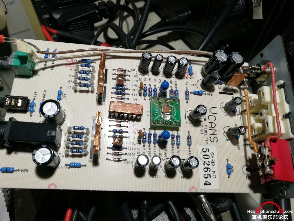

改音乐传真耳放V-CAN的4运放mc33079为OPA1644,
机器到手后就魔改了,指示灯改红色,从后面移到前面,电源插改航空插,供电用16.8V锂电,增加电源开关,三极管和运放贴铜箔屏蔽
总的来说,有稍微的改善。
这个耳放推DT235,效果非常好,声音清丽,干净悦耳,
最近听说这个4运放可以改成OPA1644,就心里痒痒的,
买来运放,才发现,这么小,0.65MM的脚距,很难焊接,还算好,弄响了。
线路板很简洁,
运放非常小,转接后,还有把引脚弯折一下,才能插上,
和原配的MC33079对比,TSSOP封装的OPA1644实在小了很多,
对比
反面

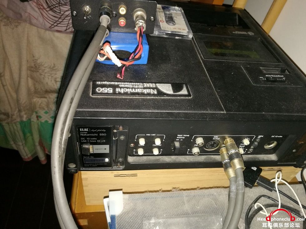

和电池供电的NAKAMICHI  550组成全电池的系统,声音非常好。
换运放opa1644后,感觉改善很少,只是声音活泼一些,动态足一些,
也不知道这个TSSOP封装的OPA1644是不是真的,说起来这么小的运放,这么小众的,应该也没有假货吧。

铜皮悬浮引干扰,换两个AD8620上去更有想象空间

今天还是将运放恢复到5块钱的mc33079,然后听下来一切都正常了。高低压都比较宽松,中频优美。
相比较而言,oBA1644声音更加有力度,听了让人不舒服,对,不优美。
看来也不能盲目的相信洋人,有洋人说换OBA1644要好听。
如果谁也有这个V-CAN,要玩的话,可以申请借我的OBA1644试试看。
