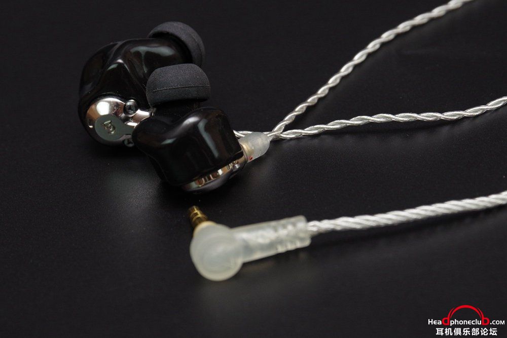

由线材品牌ALO 所创立的耳机品牌Campfire 至今已经过为数不少的入耳式耳机产品,或许是考虑到消费市场需求,又或是想进一步打入专业表演者的客群,Campfire 也在今年低调发表旗下的第一波客制化耳机产品Equinox ,标榜在ALO 所在的波特兰生产,并以beta 版本的名义在少数的国家提供订购,现在代理商键宁也引进订制服务供消费者选择。虽然Equinox Campfire 第一款客制化耳机,但显然从许多的规格信息,不难发现这款耳机与今年所发表的旗舰级动圈耳机Atlas 有深厚的关系,首先Equinox 所采用的是与Atlas 相同的10mm ADLC 钻石振膜,以及同样使用纯银Litz 线材,从账面特色,基本上可视为Atlas 的客制化版本。

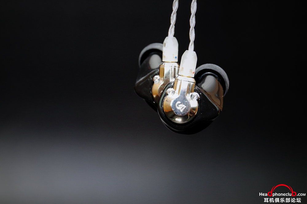

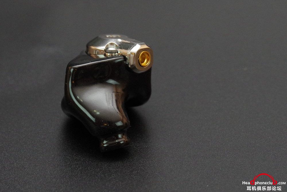

不过作为客制化的版本,Equniox 并未追随Atlas 使用全不锈钢材质,仅在重点部分采用不锈钢,虽当前有少数品牌使用金属材质作为客制化耳机,然而加工复杂度高加上重量惊人,对于客制化耳机新手的Campfire 虽有助于提升形象,但对于市场接受度可能不见得太正面,毕竟Equinox 当前的价格仅比Atlas 高出300 美金,就客制化与非客制化的价差还算可接受。根据Campfire 官网的介绍,Equniox 的耳模生产过程采用较新颖的现代化生产流程,而非传统的手工灌模流程;Equniox 的流程是透过3D 扫描建模的方式,并以3D 打印方式生产,从外观的导管复杂度应该是属于光成型3D 打印,当然材质也使用亲肤性材料构成。
之所以不使用手工制模,可理解的是由于要采用Campfire 设计的独特导管腔体设计较为复杂,难以透过手工方式制作,但藉由3D 打印的方式可建构出较为复杂的腔体设计,也为客制化耳机在腔体结构加入更多的可能性,同时亦可透过3D 预先模拟,为Equniox 的不锈钢组件预先规划空间。至于Equniox 侧面的不锈钢部分,也不仅是作为装饰与端子结构,某种程度上概念与Sony Just Ear 的单体模块化可能相当近似,虽然Campfire 未公布结构,但叙述上也提及此部分将作为动圈单体的载体,从拿在手上的重量评估,Equniox 有极高的机会是把动圈单体安装在一个独立的不锈钢腔体中,再将声音传递到3D 打印的特殊导管。

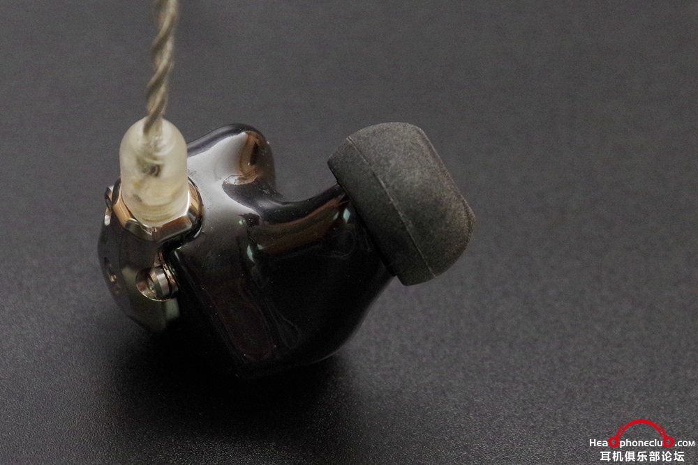

当然近年由于3D 电子仿真辅助设计、3D 打印的革新等新颖技术逐渐导入客制化耳机市场,也使得耳机设计的自由度提高,而Equniox 也是在这一波新技术的挹注下所诞生的客制化耳机产品,藉由新技术与设计,实现高质量的客制化动圈耳机。虽说Eqniox Atlas 有相当深的关联性,不过一为客制化耳机,一为公版全不锈钢腔体耳机,在配戴性势必会有显著的不同,毕竟不锈钢材质原本就是不算轻的材料,Atlas 虽在类似重量的耳机当中配重不算差,但仍由于Atlas 仍是偏向圆柱型设计而非类客制外型,久戴还是会有配重产生的重量感。部分信息提供:sbf胜博票台 http://www.ktnetks.com.tw
至于客制化的Eqniox 理论上能够由于贴合内耳,虽然在入耳式耳机里面算相当沉重的,但以手边试听的公模设计,已经较Atlas 更感受不到重量感,若Campfire 的客制化做工良好,应该比起公模的配戴感更好;不过可惜的是Eqniox 不提供公模贩卖,对于喜欢Atlas 音色但不适应配戴感的玩家,恐只有制作客制化的Equniox 一途。Eqniox的音色与 Atlas 有极高的相似性,搭配预设的 Litz 银线,整体的低频量感略多、不过不至于猛爆,若是换成笔者自己熟悉的Oyaide 102SSC 平衡手工线则低频会较明显突出,可见银线本身是还有调音的考虑,不过对比Beyerdynamic Xelento 的低频量感还是算相当少的。
