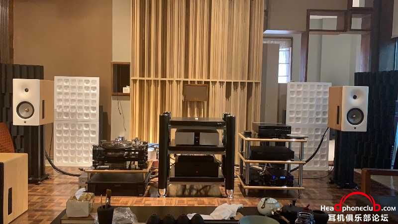

拿到朋友那比了下午。直接被朋友强行留下了。好不好,聪明人会想得到的。说多了就别成口水战了。目前单元配置,肯定是6位数的音箱了。

楼主换单元不是心血来潮,是我们一群8c玩家研究了官方拆机视频和原厂单元型号,找出了合适的替换升级单元才做的。
8c采用模块化的设计,都是插拔式的,中音使用了西雅士的镁盆替换了原来的西雅士铝盆。安装孔位等完全是匹配的。
但单元指标却好不少,尤其是100hz附近的谐波失真,还有铝盆在900hz,4500hz等几处的失真。
铍高音的安装孔位也是完全兼容的。
这两个单元比原厂的单元贵几倍,音质提升明显也是很正常的事情,毕竟他们的设计参数相当,但指标全面提升。
原厂音箱也是基于成本考虑才选择了相对便宜的单元。这点在监听音箱里面其实很普遍。。。

我就想了解下:厂家波导为自己原有的单元优化了好久才定型,随便换个单元就能自动优化了嘛?镁盆中音4.5k的偕震峰如何处理呢?就是最简单的两个新换的单元灵明度都发生了变化,没有测量,没有厂家软件进行各路dsp的调整,我无法想象如何出一个正常的声音,8c原来曲线可是30-20k +-1db,这样随便换个单元,估计拉到消音室测一下是+-10db。还有相位修正(中高音,中低音间的相位对其)不出意外,也差了十万八千里。
赶紧换上原装的单元吧。
