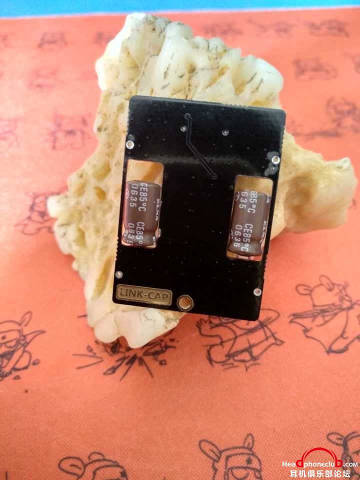

      调音师是一款模块化的播放器,模块即将出到第十个了(目前即将推出的是lme49990*2 LPF低通滤波器)然而,总有一些烧友说搞的太慢了,所以群里的高手昆钢就自己动手搞了几个模块,和它沟通后我把文档整了一下,以博更多朋友一笑。
当然,搞事情先从容易的入手总没错,这位烧友昆钢兄决定先搞电容耦合模块:)
但是所有的大一点的电容都遇到一个问题,超高!因为体积问题,模块限制高度3.5mm,
这就把一大批优秀选手拒之门外了。
这难不倒我们万能的烧友,他决定首先拆掉冰箱门:电烙铁是少不了的。
拆掉盖子以后是这样的。
然后,因为电容的直径比较大,需要把安装电容的地方的pcb 切割掉,所以这位老兄毫不客气的对这个可怜的模块动用了满清十大酷刑:
用这个高速电钻把pcb给活生生的切割了两个洞洞。
然后第二步:把大象装进冰箱。第三步:盖上盖子~!
好了,下面是昆钢搞的几个电容模块登场!
这个是未切割前搞的几个1UF的松下薄膜电容耦合,这种电容特别娇气,不受高温,烙铁一烫卷缩一团

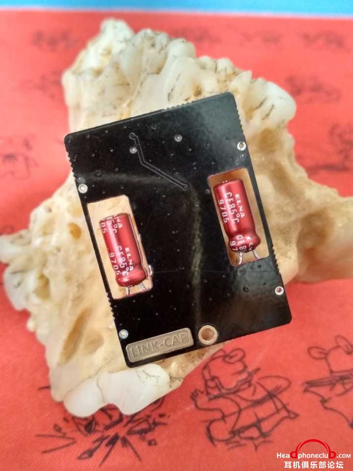

这个红色的电解是25v/22uf的 starcet的耦合电容。
金色的比较发烧,是一个轴向电容,引线是两头出的。
绿色的是专业的muse发烧专用电容。
这个棕色的是日本化工的16v 22uf的电解电容,这种似乎比胶常见点。
