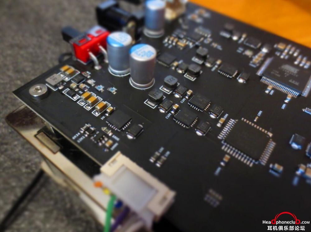

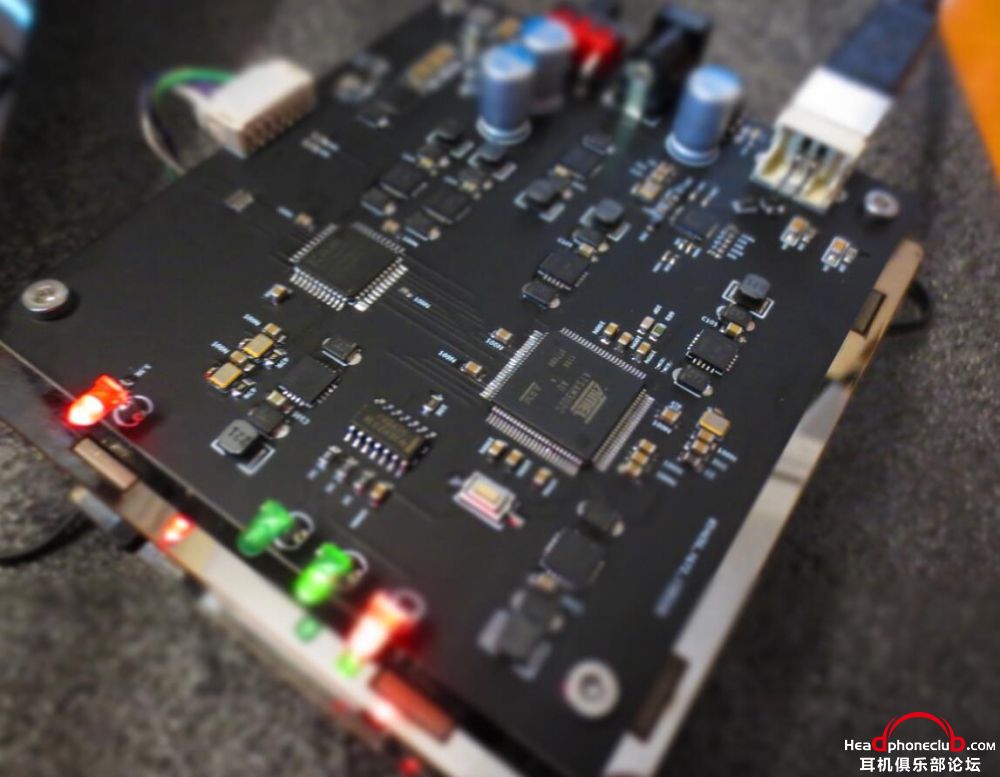

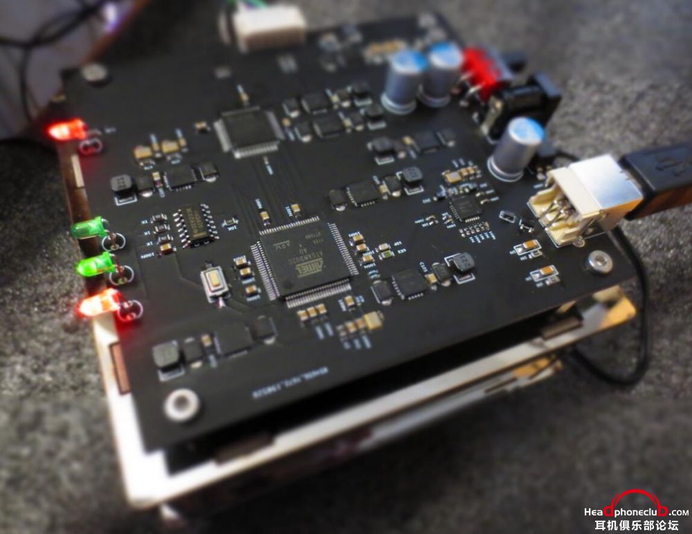

       好久没有玩USB,应朋友的要求制作了这款基于amanero combo384方案的界面搭配钢铁9038,I2S直驳,从USB信号输入开始对原方案做了多方面加持
       1.增加USB信号共模滤波器,降低信号线上的共模干扰
       2.增加地线滤波器,降低地线噪声
       3.增加USB信号缓冲处理器,对信号做预处理,输出与主MCU的高速PHY接口做到完美差分,提高信号质量,降低外部USB信号线不平衡造成的影响。
       4.增加电源二次变频处理电路,可以对外部供电或者USB供电进行二次处理,明显降低usb供电的纹波,提高供电质量,对于外部供电方式起到稳定电压的效果,外部供电范围3至5V,可以由2节超级法拉电容直接供电或者单节锂电池供电
       5.由8路带LC隔离退偶的TPS7A4701超低噪声稳压器(4.7uv),细分处理为多路负载供电,避免不同域之间的器件在供电上形成串扰。
       总体上肯定还不算烧到极致的做法,但相对普通方案的使用已有明显进阶,不管怎么说,那肯定不是换条USB线来的那么粗浅

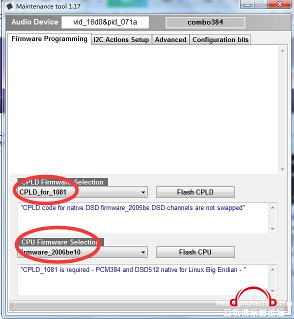

linux不需要安装驱动,但是意大利要刷native固件,有点尴尬的是这个固件我在WIN系统上面还没安装到驱动,有空再翻墙找找

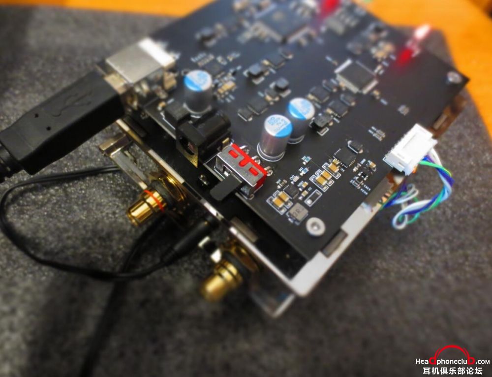

过两天界面的不锈钢外壳和线电外壳都到了,再对比一下新线电的声音。今天中午弄了个双并锂电与usb供电对比,锂电池的背景比usb要干净点,但usb供电的声音更厚实,特殊的双模供电设计做对比很方便。超级电容的充电电路还没做,改天弄好也上来试试

刷新了固件之后,dsd可以直解了。
楼主,请问能分享刷固件的工具和最新固件吗?  详情 回复 发表于 2021-5-27 11:02
