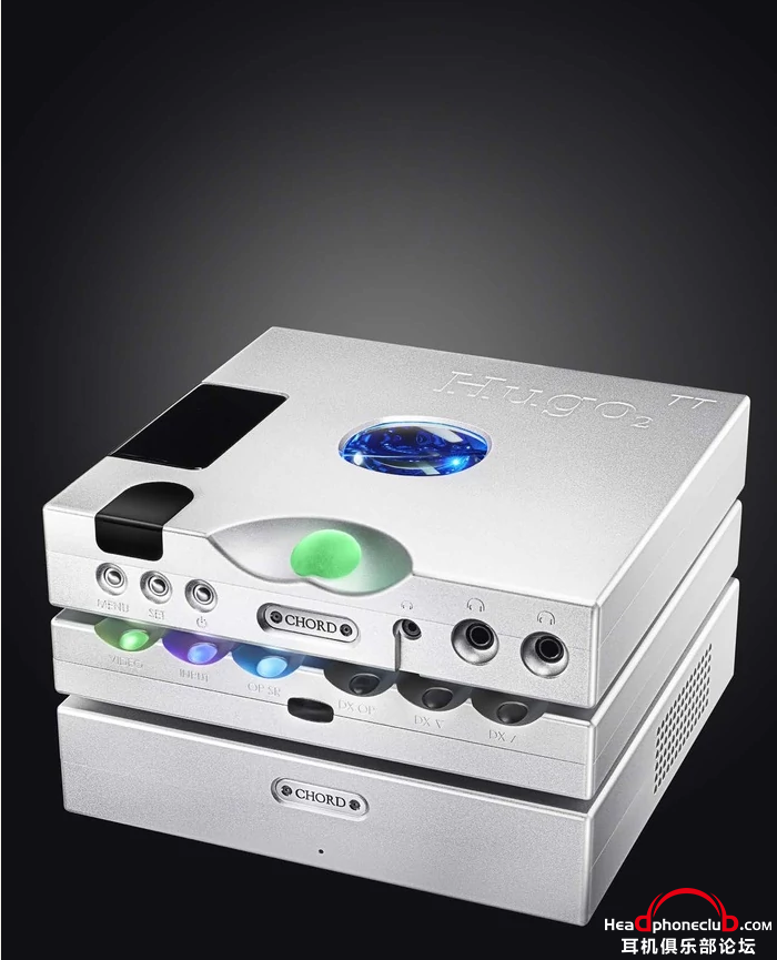

这次的器评⼀共有三位主⾓,分别是Chord Electronics Hugo M Scaler升频滤波处理器、Hugo TT2数模转换器,以及TToby两声道后级。在Chord Electronics的产品线中,这三款产品⾃成⼀个新的产品级距,叫做Table Top(TT)系列。顾名思义,TT系列虽然不能像同厂Hugo⼀样随⾝带着⾛,但是体积依然小巧,适合放在桌⾯上使用。这三款产品的底⾯积相同,叠在⼀起使用刚刚好。此类体积轻巧,但是性能却丝毫不逊于传统Hi End音响器材的产品,不但是Chord Electronics近年巨幅成长的主因,也昭示着微型化Hi End音响产品的到来。

TT系列三件组成军
TT系列的开山之作当然是四年前推出的Hugo TT数模转换器,Hugo TT2是⽿扩强化版本,Hugo M Scaler(以下简称M Scaler)是最新引爆话题之作,至于TToby则是久违的后级放大机。为什么说是久违了呢?因为Chord Electronics原本是做放大机起家的,没想到后来与数字专家Rob Watts合作,推出 DAC64、Hugo等数模转换器大受欢迎,放大机的光芒因此被逐渐掩埋,直到小型化的TToby推出,才再次引起音响迷的注意。

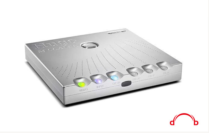

以下介绍M Scaler的功能。M Scaler在音响系统中的位置,是在数字转盘与播放器之后,在DAC之前。它有两大主要功能:
  • ⼀是将前端讯源传送来的数字讯号,先升频为44.1kHz的16倍,也就是705.6kHz,接着再⼀次转换为96kHz讯号的8倍,成为768kHz。
  • ⼆是将升频之后的数字讯号,进⾏WTA M-Scaler数字滤波处理。接下来就可以将升频处理后的数字讯号,送交后端DAC进⾏解码。
再看M Scaler的背板,这里有两个特点值得⼀提,⼀是SPDIF数字输入与输出端⼦除了Toslink光纤之外,全部都是BNC端⼦,你必须要有BNC转RCA的转接头,才能使用⼀般的RCA端⼦数字线。另⼀个特点是M Scaler具备USB输入界面,代表它可以接收计算机传来的数字音乐讯号。这个USB界面的设计 ⼗分讲究,可以隔离USB界面内含的供电,排除此处传来的噪声干扰。
搭配自家DAC是首选
接着看前⾯板六颗按键,最左⽅的按键只在接收影片的声音讯号时会用到,此时必须开启Video Filter 功能,避免声音讯号因为M Scaler重度运算,而产生与影像无法同步的状态。左边第⼆颗按键是输入讯源切换,一共有六个挡位,最后一个是Dual BNC档,专用于与自家DAC搭配时,透过两条BNC数字线,可以传输768kHz最高取样率讯号。左边数来第三颗OP SR按键负责切换输出取样率,如前所述,搭配⾃家DAC时,要切到⽩⾊灯号,此时会以Dual BNC连线,传输最高取样率讯号,享受百万Tap的最高效能。其他档位则是与它厂DAC搭配时使用,可以进⾏两倍、四倍升频,或是不升频直通处理。
M Scaler的右边还有三颗按键,这三颗并没有重要功能,我猜纯粹只是为了造型对称而设计,最右边的两颗只负责调整LED灯号明暗,第三颗甚至尚未负责任何功能,或许未来韧体升级之后,会有其他用途。M Scaler背板的Dual BNC专用于与⾃家DAC连接,可以传输768kHz最高取样率讯号,享受百万Tap的最高效能。
