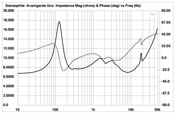

 楼主| 发表于 2019-6-1 10:40:33 来自手机 | 显示全部楼层
补张图

 楼主| 发表于 2019-6-1 14:46:58 | 显示全部楼层
cwf33 发表于 2019-6-1 14:35
我比较纳闷的是,10万的喇叭通常不是要配10万的前端吗?难道这个喇叭1万内的前端就可以搞定了?
喇叭难不难推,主要还是看阻抗曲线,其次是灵敏度和单元配置等。这对书架箱阻抗一直在5欧以上,名义阻抗8欧,而且相位反转也很友好,所以完全不难推。
举个例子,Avantgarde Uno/Duo号角音箱,也是十几万的音箱,但是低频是主动的,放大器实际负担很低,再看它的阻抗曲线和相位反转,非常好推,小白版主用几千的国产300B,认为完全搞得定。
便宜的前端驱动,平衡度基本没问题。至于声音的品质,当然是会如实反应的。
