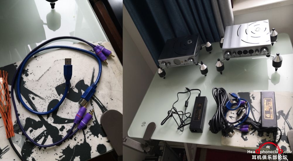

(一)机器配置的是两条国标电源线,用来插德力西双位墙插(国标),由于电源线两个圆头的直径不小,发生两条电源线不能同时插进去的现象。
(二)USB线较短,以至于笔记本距离机器太近,影响美观,也不太方便。不知为何,Stealth USB线无法兼容。
(三)由于采取电源适配器,不能换保险丝,周边的可玩性降低了,买得起这玩意的,也不在乎几千的保险丝吧。
(四)管管在机器的里面,对于蛋鸡玩家来说,好比致命伤害,难道剥夺了换管的乐趣?或者这就是定位于不折腾的机器。

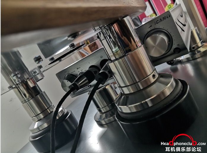

(五)机器底部均有硅胶垫,即使没有购置原配架子,也可靠硅胶垫避震。但对于硅胶垫劣化声音的实验,我有绝对的发言权,硅胶垫可以吃动态、吃泛音、吃自
然度;大面积的硅胶垫也阻碍了避震钉的摆放,建议拿掉。另,如果用原配架子,则不会接触到硅胶垫。

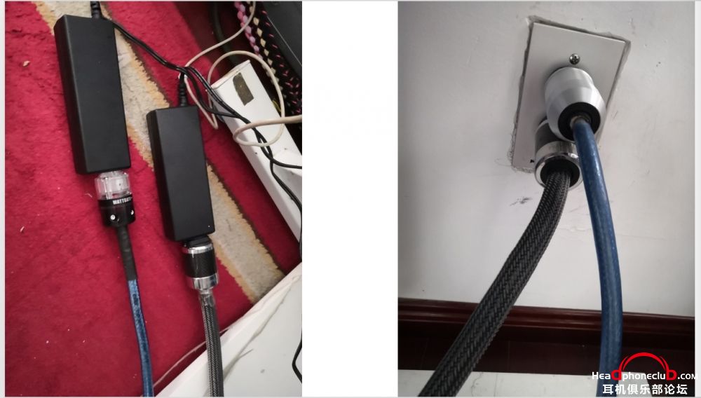

六、更换周边
(一)Air Switch
1#:ABL 32A
(二)Wall Line
1#:PRYSMIAN/Pirelli 6㎡
(三)Flush Receptacle
1#:Monitor Acoustic AGP
(四)Power Cord
1#:Isotec Syncro EVO 3
2#:Audio ART Statement One
(五)Signalwire
1#:XLR:Yter
(六)USB Cable
1#:Stealth USB(不兼容)
2#:Siltech Golden Universal USB II

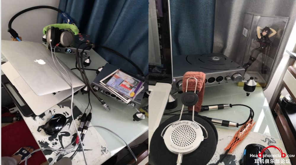

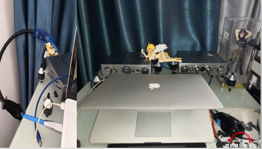

(七)为进一步层别IFI对周边的反应,我在实验的过程中采取的是逐步升级的方式:
1.ABL 32A——PRYSMIAN/Pirelli 6㎡——MonitorAcoustic AGP——Isotec Syncro EVO 3——IDSD;
2.ABL 32A——PRYSMIAN/Pirelli 6㎡——MonitorAcoustic AGP——Audio ART Statement One——ICAN;
3.MBP(Aurdirvana Plus)SiltechGolden Universal USB II——IDSD——Yter——ICAN(完美兼容);
(八)结论(相比原配):
1.该机对USB线的敏感程度>空开+墙线+墙插+电源线=信号线;
2.第一步:空开+墙线+墙插+电源线带来的提升是,背景变得漆黑,安定感得到巨大提升,层次感加强,带来一丝甜味,两条都是中性线,不明白甜味是怎么来的(哈哈,难道是欧亚德F1?)。
3.第二步:Siltech Golden Universal USB II提高了纵向声场、填充了信息量,铺满纵向空间,规模感提升巨大。同时,银彩独有的味道及润泽,弥补了该机的缺点,就是干。
4.第三步:Yter信号线带来的提升是XLR相比RCA带来的变化,声场进一步打开,包围感增强,结像更加立体、精准。
5.实际上,原配的素质也比较高了,无需酱油搭配,我也能听下去。如果还想折腾一下的话,建议:周边搭配润泽的咸菜、避震钉来对付原机的干,原机很吃USB线,Siltech Golden Universal USB II价格太高,可以考虑3000价位的润泽的USB线。同时也要考虑USB的兼容性,我没想到Stealth USB竟然不兼容,为何不兼容?厂商能否解释一下?
6.HD800S(去掉隔音棉),易推性、润泽度好于T1,取得了不错的效果。我喜欢MD2>HD800S>T1。

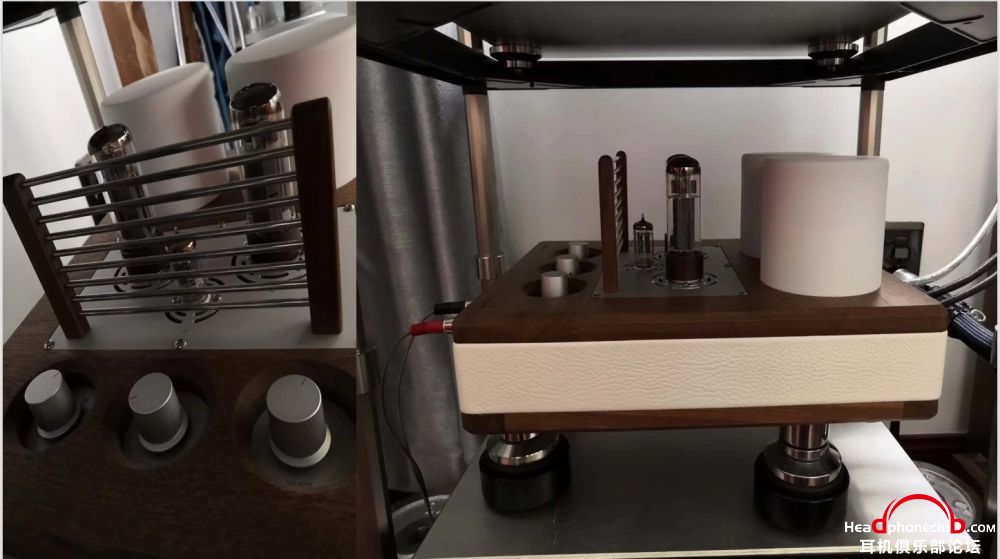

七、ICAN  (全新1.2W)VS  EAR909(全新2W) VS  (涅槃+金狮749+大盾老二全新6.5W)
(一)周边配置
1.ABL 63A——PRYSMIAN/Pirelli 10㎡——FurutechNCF(R)——Siltech  Double crown——Sine Gateway 2;
2. Sine Gateway 2——Siltech  Double crown——North Star Model 192 MKIIcd Transport;
3. Sine Gateway 2——Siltech Ruby Mountain II——North StarExtremo DAC;
4. Sine Gateway 2——Siltech  Double crown——AURALiC Taurus MK2;
5. Stage III Concepts Triton——ICAN/909/涅槃;
6.Headphone:
1#:T1(First Edition/ConcentricCircles;Wrieworld Platinum Double Xlr Furutech Carbon Fibre);
2#:HD800S(Wrieworld PlatinumDouble Xlr);
3#:MD2(Siltech Crown Double Xlr Furutech CarbonFibre);
(二)ICAN
1.聆听古典——龙迹第四首/八首/九首(德国版24K,天弦唱片)
1、ICAN(混合管or电子管/Xbass开启):
ICAN能填满T1的4/5,声场大,有层次,声音速度很快,绝不脱离带水,大开大合,动态猛,气势足。古典适合开X-Bass增加量感,但仍然Cover不住缺点:耐听度不够,泛音少,声音较硬。
2、ICAN晶体管/Xbass开启:
声音较电子管温润,耐听度有提升,动态和力度稍稍变弱。

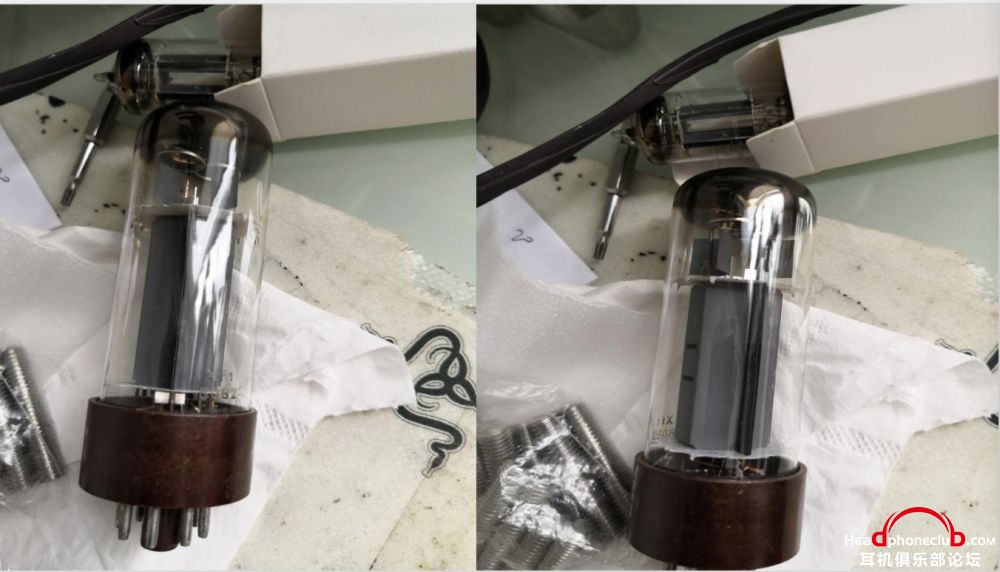

我猜想是原配管的风格比较硬或冲,怀疑是德律风根低端管,建议:换掉更为耐听的管,比如金狮。
2.聆听流行(JEFF——好想好好爱个女孩台版第一首/五首);聆听民族(张也——云南民歌珠江音像第一首/七首);
1、ICAN(电子管/Xbass开启):
背景音乐空间强大,润泽度比古典好,较为饱满,信息量值得点赞。小贴士:若把增益调小,速度会变慢。缺点:声场的高度不够。
聆听流行/民族时,硬或冲不明显,另电子管更黑、更甜。
2、ICAN晶体管/Xbass开启,表现一般般。
3.去掉前级,声场缩小,宽松度降低。
4.耳机之比较

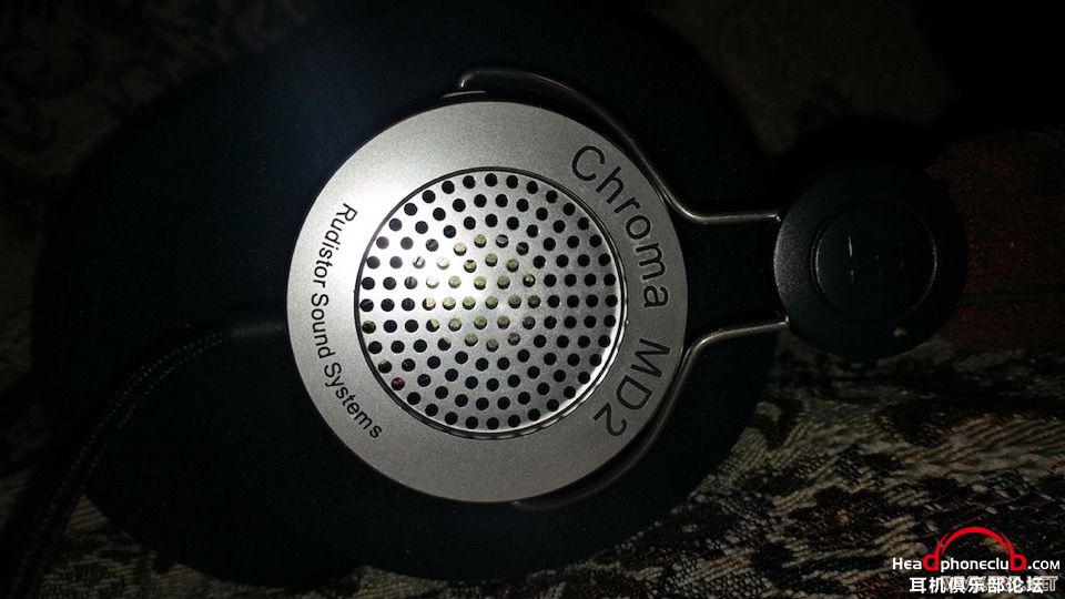

1、聆听MD2,比T1更自然,更润一些,声场稍微大一些,饱满一些,动态要少一些。
2、聆听HD800S悲剧,不自然,干,没有纵向声场,中间被挖空了。
流行:我喜欢MD2>T1>>HD800S。古典:我喜欢T1>MD2>>HD800S。

(三)ICAN  VS EAR 909
    909的声音更有修养,内敛,一切都是那么的平衡,不突出,不强调任何一个方面,声场不大,但横向纵向都有,成一个球体,从超限Solo升级到909,最明显的变化,就是纵向声场大幅提升;动态不够猛,但绝非点到为止;总之,就是909麻雀虽小,但五脏俱全。闭上眼睛,享受娓娓道来的声音,909更像是英国声。缺点:中庸,个性不突出。
    ICAN 依旧保持了厚重、暖、偏向中低频,信息量足、推力很大的特性,这些都是好于909的地方,ICAN倒像是德国声。
素质上ICAN略胜909一筹,声场和909不分伯仲;听感上,还是909把握得更炉火纯青,接T1,我可以听10小时的909,但无法听10小时的ICAN。另909可以把玩保险丝做进一步调整。
(四)ICAN  VS  涅槃
1.胜负应该没有什么悬念了。ICAN的优点,在涅槃看来,那就是小巫见大巫了,当德律风根这个毛头小伙被金狮替换后,涅槃就如同一位老戏骨,面瘫的演技都能把人物刻画的入木三分,他不需要挤眉弄眼,更不会张牙舞爪,那不是演技,一切都是自然而然。涅槃把握声音的能力如此老道,那种怡然自得的悠扬,却又随时可以惊涛骇浪,风起云涌,衔接的却是如此地自然,如同无缝连接。如果硬要说缺点的话,就是金狮管子对声场的侵蚀,相比德律风根管,吃掉了我声场的1/2。即使这样,声场比ICAN大两圈是没问题的。
2.ICAN的风格和金狮下的涅槃,竟然是一致的,现代调音师或许也认为厚重似乎更讨好消费者,或者是想回归50年代老管子的声音。涅槃做到了,ICAN还是愣头青了一些。但相比涅槃1/5的价格,那也是超值了。
八、IDSD  VS 北极星

九、IDSD 6.35口
    因为手上5个耳机全都是双三,本不想测试的,有些烧友迫于经济压力或是追求轻便,可能不会买ICAN,委托我尽可能的试试。我翻箱倒柜好久,终于找到了,双三转接线(纽崔克6.35+HD800S原线+古河701双三母),洗刷刷啊,洗刷刷!
试听歌曲:柯以敏的太傻
(一)T1
要搞定头版中的头版1000号T1,难度非常高,加上转接线会增加阻抗,难度比ICAN推还要高。
如果说ICAN是10分的话,6.35口的表现5分吧,也就是能响,也只能是能响。主要表现为声场不够开阔,宽松度、自然度都要逊色,信息量大幅缩减。HD800S、DT931、粉红DT880我看也没有试验的必要了。
(二)MD2(润泽、低阻,易推、猜想会有更好的效果)
如果说ICAN是10分的话,6.35口的表现7分吧,可以听了,主要表现为声场不够开阔。宽松度、自然度、信息量要减少一些,但MD2的润泽度起到了缩小差距的作用。
(三)W80
有人用来推耳塞么?也不排除,IDSD的便携同样适合出差,那就对比一下。其实答案你们也猜到了,就不展开描述了,推W80效果比MD2更好,可见差距进一步缩小。
十、SPK接ICAN
   再次证明SPK推力小的一逼,不敢拿T1,就拿MD2听听吧,SPK音量120,ICAN音量打到12点的位置,才能获得一个基本的声音。
    谈比较:那就是SPK和MBP+IDSD(众多加持)比较了,在音量不断开大的情况下,SPK清晰度、信息量、规模感、自然度同样不及MBP+IDSD,所以,SPK+ICAN也不能便携,故没有搭配的必要了。

3.事实证明,机器最大的一个缺点是干,应该归功于价值不足100元的原配管GE5670,“干,冷,细节少,声音缩”,建议使用12ax7,必然有大大的提升。话说回来,即使是5万的涅槃,用的也就是百元管,蛋鸡都得自己换管啊。为了漂亮,IFI又把管管安在机器内部,增加了用户换管的麻烦。所以啊,厂商的目的很明显,就是“不折腾”。
推荐一下金狮749旗舰管,这酸爽,能让干抹布变成油抹布。
4.硅胶避震的副作用明显,如若使用钉钉,大面积的硅胶对避震钉效果也有极大影响,建议不使用块头大的避震钉,比如FE、木内、HRS,我觉得水钉还是很适合的,水润,个头小不会碰到硅胶,对机器的重量要求也不高。
5.花架子好看,并非中用,就我多年避震经验,看一眼底部塑料脚,就知道是声音的减分项了。而且塑料脚在移动架子的时候,会自动脱落,避震的密实性需要考量。
