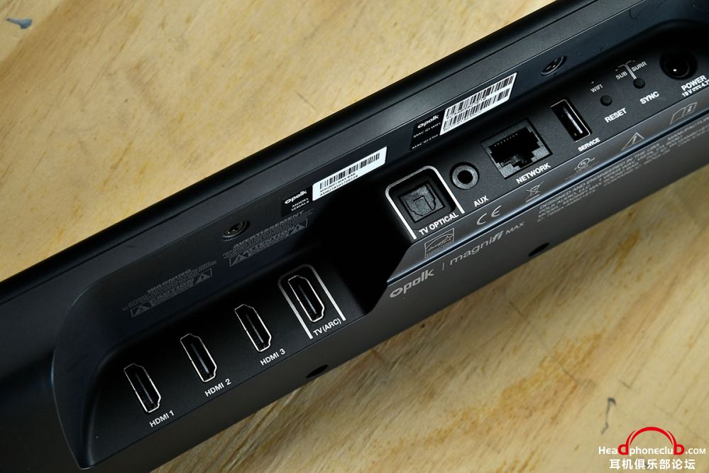

由于光纤端子很方便而且成本相宜,所以在微型音响、Soundbar 等产品都可以见到它的身影,有HDMI 很多时候都有用光纤作为另一组输入/输出。

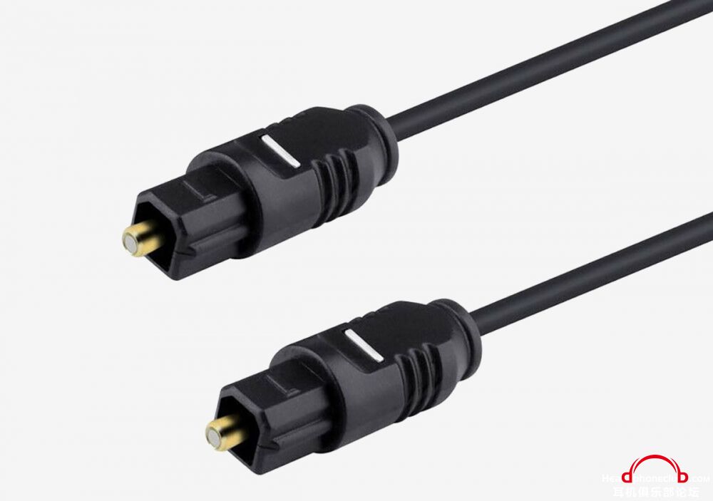

最常见的光纤插头就是这种方形头,上面有横间凸出用作插入时卡实、少少斜角梯形设计就用来分辨插入方向,中间金属包住的透明部分就是用作传输光讯号的光纤。

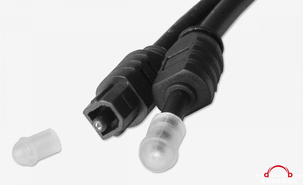

由于光纤线同插头都比较脆弱,所以买线的时候多数两边插头都会提供胶套保护,左边是常见的方形端子、右边则是外形近似3.5mm TRS插头的 Mini-TOSLINK,较常用于DAP。

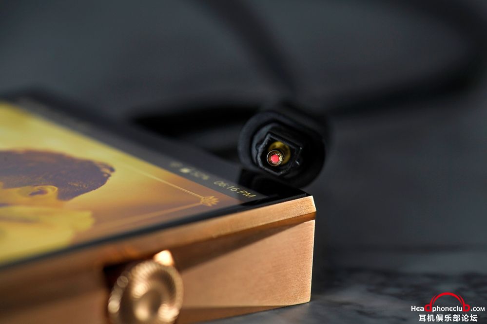

光纤线中传送的数码音乐光讯号为红色,想知端子实际上有无音讯输出,稍微看下就清楚。

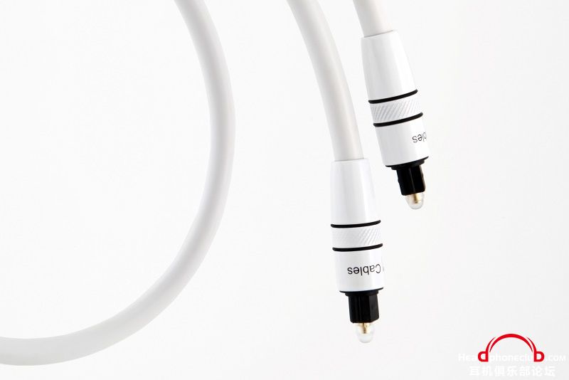

ATLAS Element Digital
