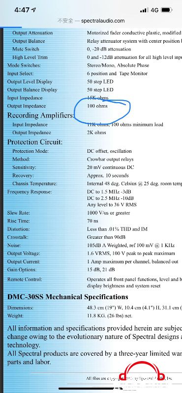

163
2018-3-24
发表于 2019-6-30 09:13:55 | 显示全部楼层
是啊我一看讲到阻抗不匹配就头大,音色不匹配是可能的。士必草前级输出阻抗1000欧这么大,控制力是排前几位的。
312
2018-2-26
发表于 2019-6-30 09:43:27 来自手机 | 显示全部楼层
roundcloud1979 发表于 2019-6-30 09:13
是啊我一看讲到阻抗不匹配就头大,音色不匹配是可能的。士必草前级输出阻抗1000欧这么大,控制力是排前几位 ...
你确定是1000欧?不是100欧?
163
2018-3-24
发表于 2019-6-30 20:41:02 | 显示全部楼层
yoyosamuel 发表于 2019-6-30 09:43
你确定是1000欧?不是100欧?
士必草30SL的参数里面写的。内部末端有一个旋转可调电阻,应该是衰减器。
312
2018-2-26
发表于 2019-6-30 20:56:26 来自手机 | 显示全部楼层
那个是6db增益调节,官网信息
