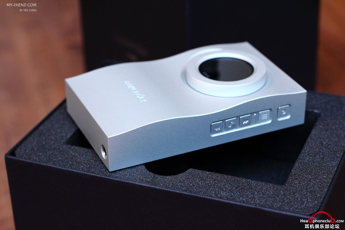

Aurender 的产品越来越多样化,除了过去介绍过的 W20 外,又推出了随身型 FLOW V1000 DAC 耳放。FLOW V1000 可以储存 1TB 的音乐档案,所以要存放高解析音乐绝对没有问题,这就是他最大的用途。可以对应到的音乐规格为 PCM 32bit/384kHz,DSD 64/128。使用 USB 及电池供电,内含一个 4450 mAh 的电池,持续播放可超过七个小时。输入部分除了 USB3.0 外还有一个光纤输入,如果走光纤输入的话对应规格到 PCM 24bit/192kHz。输出能力介于 180 mW~43 mW (8 ohm~600 ohm)。我们边开箱边看看 FLOW 究竟有何迷人之处。
外盒包装并无任何特别之处,标明了型号和简单的产品示意图,下方充分说明了他的用途。
抽出盒子后,小小但明显的 LOGO 和型号,这个盒子质感还不错,已经可以嗅到一点作工的味道。

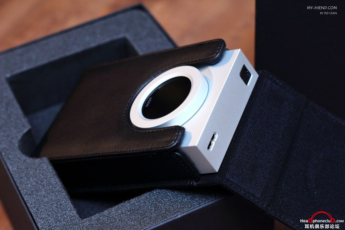

拿开说明书后,这个皮套实在是厉害,质感非常之佳,FLOW V1000 已经摆在里面了,拿起来沉甸甸的,两者非常紧密,毫无缝隙。上方简单的金色铭牌更有很好的衬托。
打开皮套上缘,可以看到 FLOW V1000 的显示荧幕,加上全铝制的机身,真的让我迫不及待想一睹全貌。

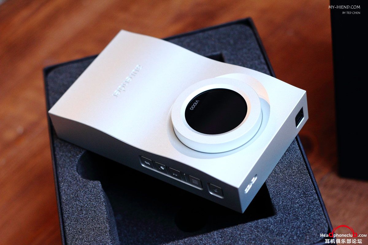

抽出皮套后,原来 FLOW V1000 不但是全铝制,还有腰身。整个做工十分精细,就像是一个精品一样。
FLOW V1000 的耳机插孔只有 6.3 mm 的口径,如果您的耳机插头有些是 3.5 mm 也不用担心,配件内有附一个转接头。

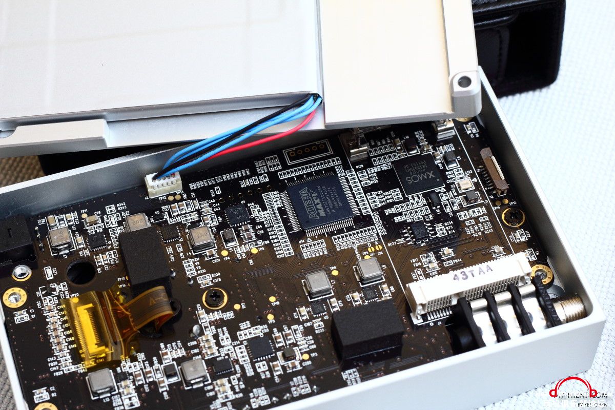

既然原厂附了一只专用螺丝起子,怎么可能不拆。
内部一览!! 打开后盖要注意,有连电线,一端接着电池,不要不小心扯坏了。
使用 Altera MAX® V CPLDs 和 XMOS,低功耗的逻辑芯片。在 XMOS 上有一个 SSD 插槽,可以扩充存储器至 1TB。
Aurender Flow搭载高速的USB 3.0 , 即使听DSD128也拥有绝佳的流畅度. 毫不延迟,声音部份,具有A类密度高 温暖的特性, 其更为独特的地方在于声音的Q度与弹劲,特别明显出色 一般耳扩要特别注意音场、泛音也都很完整,在操作机身时 本体的加工的细腻度没有话说 圆形显示的面版与音控 是近来被为流行采用一种时尚设计元素。
