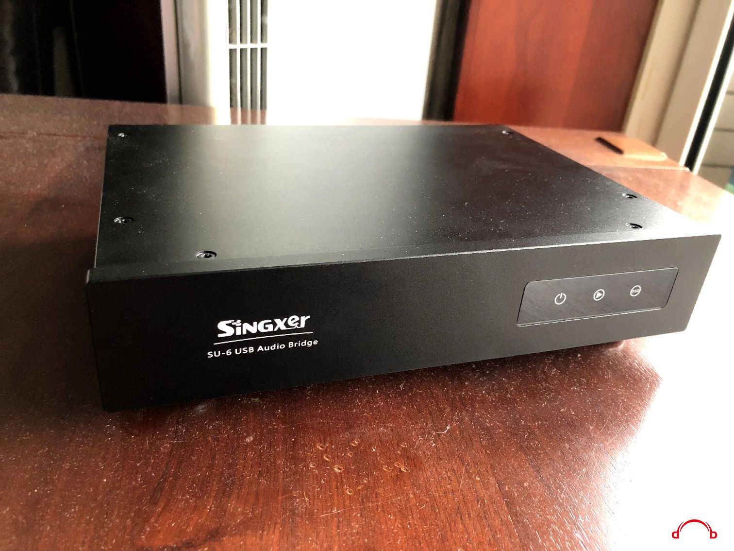

前面板
前面板非常简洁,除了产品品牌LOGO和型号外,只有一个状态显示屏,显示电源、播放状态和DSD工作状态。

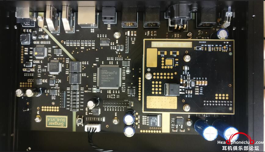

内部图一
内部图二
补充两张界面内部的图片,图片以及本文部分文档使用已获厂家许可。我本人对于数字音乐技术不太擅长,具备相关知识的烧友可以研究一下。
