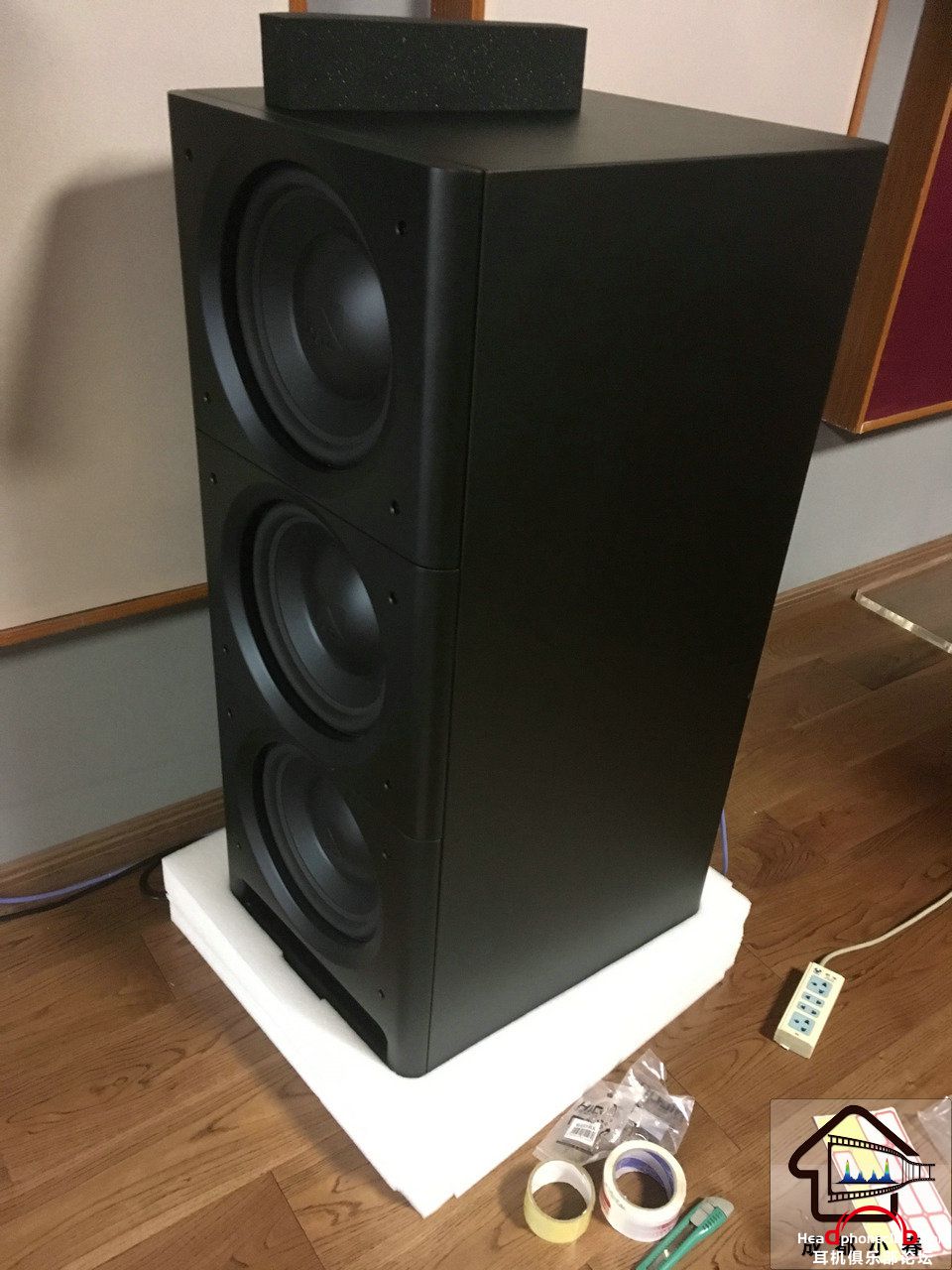

低音炮XTZ 3X12

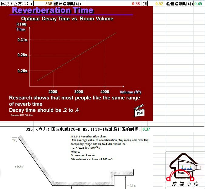

混响时间国际6个倍频125HZ到4KHZ,RT60从0.45秒到0.55秒,达到0.5秒正负0.05秒;
(高于坛友推崇的国外公司从250HZ到4KHZ的中高频5个倍频段混响时间标准,我们多一个125HZ低频段混响时间标准,贴合国家CMA认证机构检测的标准)
D: Midrange Decay TimesStandards:
• Time taken for sound to decay 60dB
(T60) should be between 0.2s and 0.5s from 250Hzto 4kHz
设计时按PMI(THX和HAA认证的混响时间标准引用引标准)及国际电联ITU-R BS.1116-1综合考虑侧重HIFI,标准RT60设计值为0.45秒。
