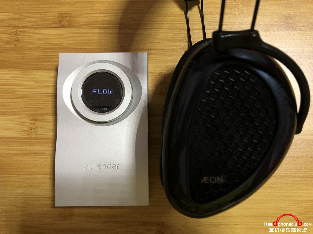

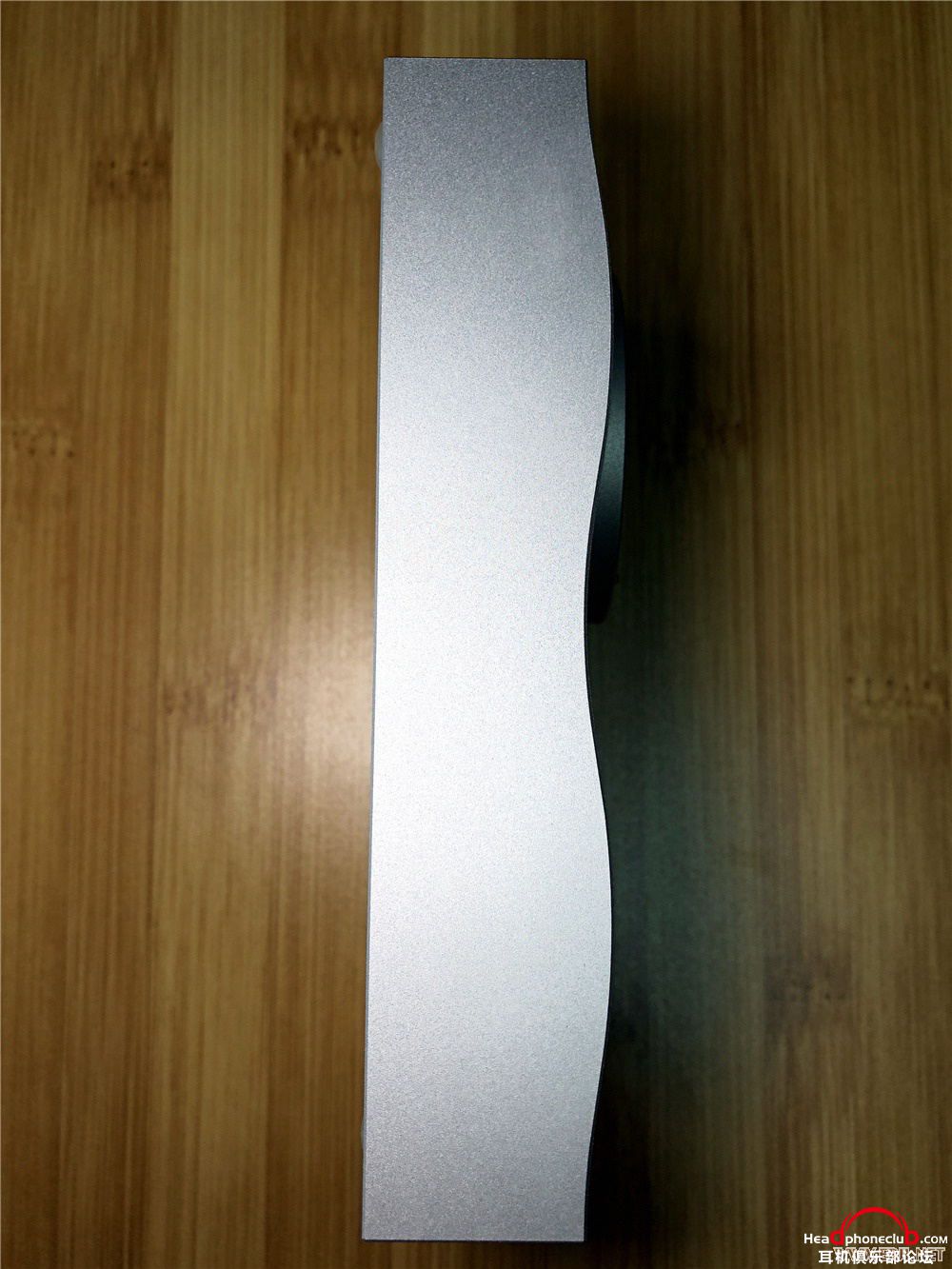

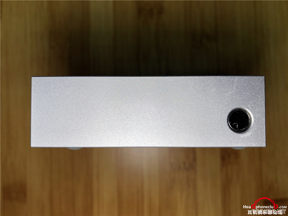

这机器的质感非常棒,和苹果电脑一模一样的阳极氧化铝手感,棱角分明但不割手。450g的重量也是偏重,好在我没打算便携出去用,控制音量的“滚筒”阻尼非常好,不会太顺滑,又不会太涩,有一格格的段落,每个段落是0.5dB,从-110dB到0dB可以做非常细微的调整,但是有一个非常蛋疼的问题,待会儿后面会说。再说一下皮套,质量非常好,但是蛋疼的问题又来了,操作按键和耳机插孔没打孔!这是供应商忘了加工还是厂家忘了设计呢?这样子怕是想保护一下也难啊,我打算自己动手钻孔了。
再看配件,真的是很震撼啊……无论是充电器,还是数字模拟转换线材一应俱全,Hi-Fi音频厂家做产品能把拥有的功能的线材配齐大概真的很少吧(也可能是我见识少),充电器也可以全球使用(这种阵势倒是在国产充电宝产品上见过)!来一张配件全家福。
已经准备就绪,接下来最重要的使用环节,因为我只有一个头戴耳机,MrSpeakers Aeon Flow 开放式平板耳机,我很喜欢这耳机的耳朵形耳罩和自然不夸张的声音,在这之前我都是用笔记本的线路输出搭配凯音的C5便携纯耳放来听,推力和解析虽然差了很多,但是偏偏可以听很久耳朵都不累。大家先看一下这耳机的频响曲线图稍微有个了解吧,这个耳机是有调音垫的,我平时不用它,阻抗14欧姆。

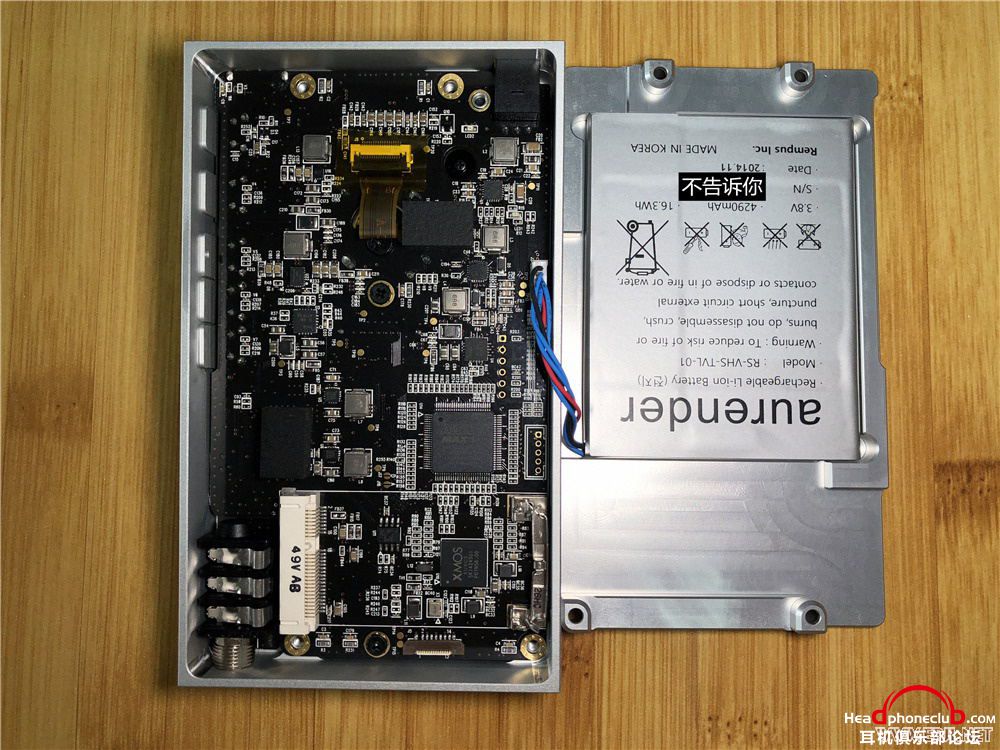

开头提到了这个牌子最贵的NAS数播期间卖到18万6千,于是我对机器内部非常好奇,正好要装硬盘,我就拆开了它,拆着拆着由于好奇心严重过度我就全拆了……所有图片露出序列号的地方都打码了,免得厂家发现我拆机器不给保修。依然多图杀猫。
电池方面官网页面给出的数据是4450毫安,4290应该是最小容量,厂家的还是比较保守的。
FLOW已经有9018k2m做解码了,这颗CPLD芯片中应该储存的是操作系统(ALTERA这公司已经被英特尔收购了,非常牛啤),和弦的机器算法是写在FPGA里,可能大家不一定接触到这个,CPLD可以理解成和FPGA差不多功能,也可自定义编程。USB方案也是领先的XMOS。
USB传输主控使用银灿IS621,USB3.0下最大带宽是3Gbps;hub主控使用创惟GL3520,这两颗芯片的性能不是最强,但是是非常成熟稳定的方案。
机器有2层主板,屏幕和靠近底盖的主板用排线连接,2层主板间插槽连接,非常简洁的设计,拆机维修也是没有任何难度。
解码芯片用的是1片ESS9018K2M,PCM支持到32bit/384kHz,DSD本来芯片可以支持到256,但是机器限制在128,原因不明。运放用的是4片德州仪器OPA1611和3片OPA1612,缓冲器同样使用德州仪器的2片LME49600,继电器用的是松下的。这种用料在这个价位的机器上已经非常良心了,而且声音确实非常纯净。
外壳是全铝铣一体成型后阳极氧化,和苹果的工艺相差无几。圆形OLED屏幕也真的是亮点了,据我所知,这种屏幕都要定制,而且量要非常大工厂才会接单,看来这厂家真是有点东西的,当看到电路板上标的TV LOGIC公司,我查了一下, TVlogic公司是一家韩国的广播系统公司,还自己做监视器,而且已经是行业大佬,那看来做圆形屏幕应该是自给自足,感兴趣的可以自己百度看看,这牌子背景有点强势啊。
