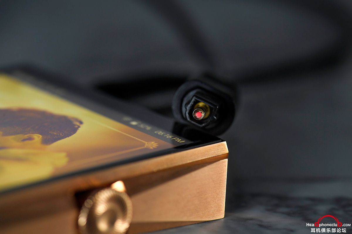

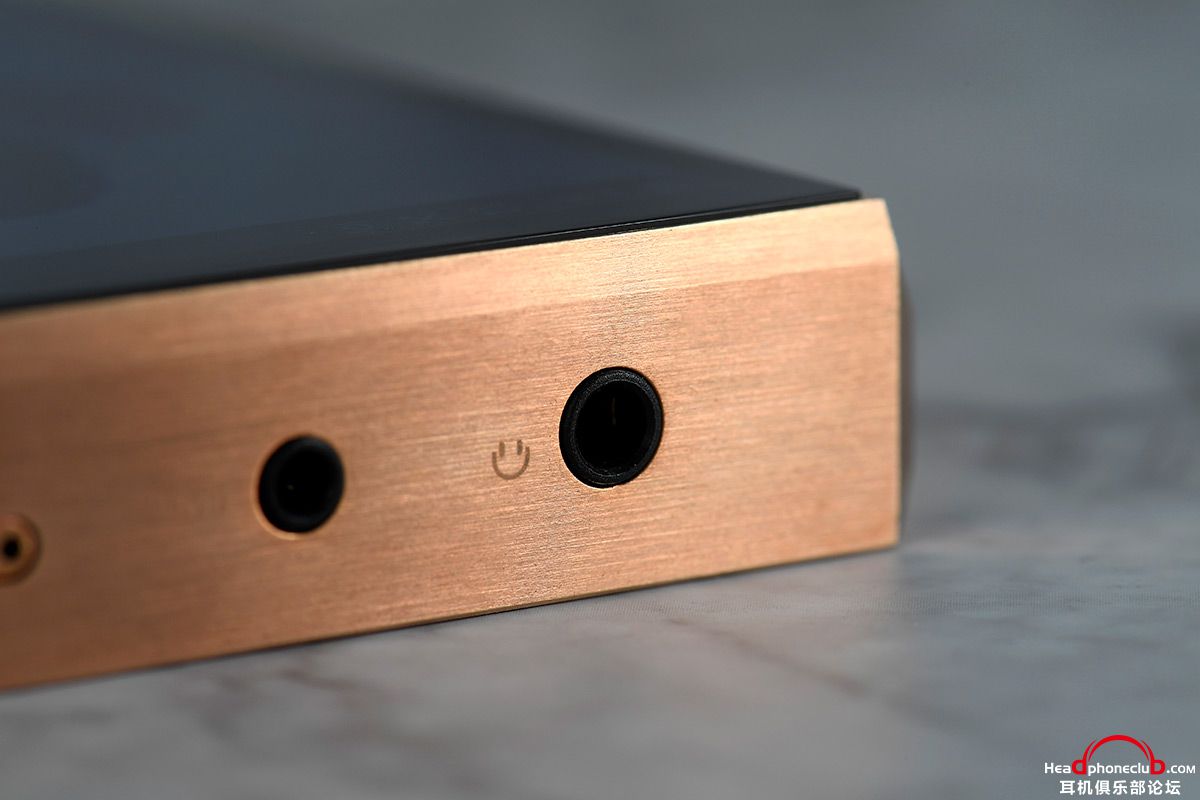

除了 DAP 之外,好多小型或者便携的音乐、多媒体播放器都会配备 3.5mm 端子,无论是连接耳机,或者Line-out连接喇叭等,都是播放器先做解码,在 3.5mm 输出模拟讯号。不过部分高阶一些的DAP在3.5mm端子上就加入了数码输出,部分采用了光纤(TOSLINK)传输,部分则采用了同轴(COAXIAL)的方式。端子的结构同普通 3.5mm 输出不太一样,多了额外的数码传输部件。
AK SP1000 Copper 的3.5mm输出表面上同普通耳机端子一样,不过就可以插入光纤线,连接额外的后级或者耳放做解码。
Fiio X5 III 上面就有「COAX OUT」的标示,即是 3.5mm 的同轴输出,同「LINE OUT」共享端子。

光纤输出就是在 3.5mm 端子的最底部加入了光纤讯号发射器,连接的线材当然就是光纤线,一边的光纤 3.5mm 插头比起普通 3.5mm会稍为长一点点,尖端穿孔的部分同传统光纤一样。由于插头较细,所以又叫做 Mini-TOSLINK。至于线材的另一边则是常见的方形光纤头,通常用来连接备有光纤输入的额外解码器。要特地买一条线会不会好麻烦?其实 3.5mm 光纤插头只是「形状」改变,中间没有任何讯号转换,所以其实用回原有的方头光纤线,再买个 3.5mm 光纤头转插使用都可以。
3.5mm 端子入面的光学输出组件会稍稍缩后,避免被普通耳机插头碰到损坏,所以 3.5mm 光纤(Mini-TOSLINK)的插头比起普通耳机端子会稍长一点点。

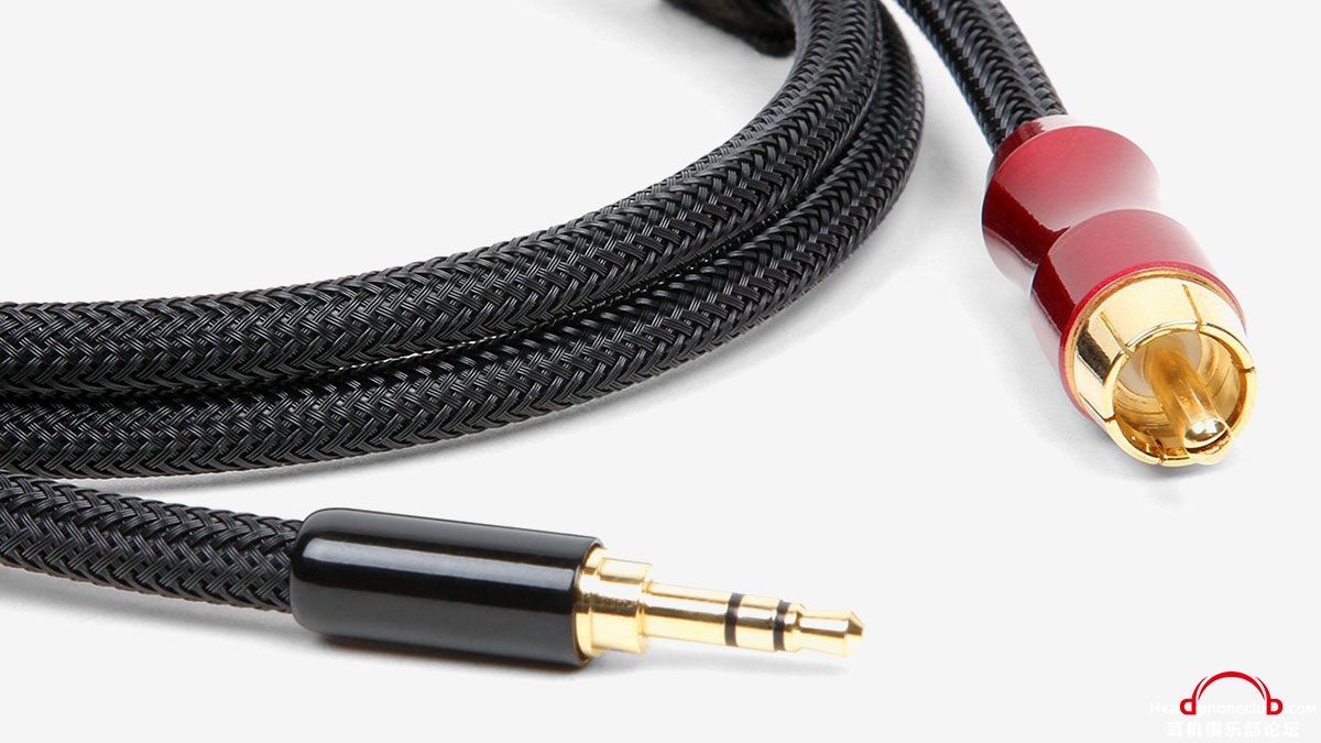

3.5mm 同轴线除了用转插头之外,也有这种一体式的 3.5mm 转普通 RCA 插头的同轴线。

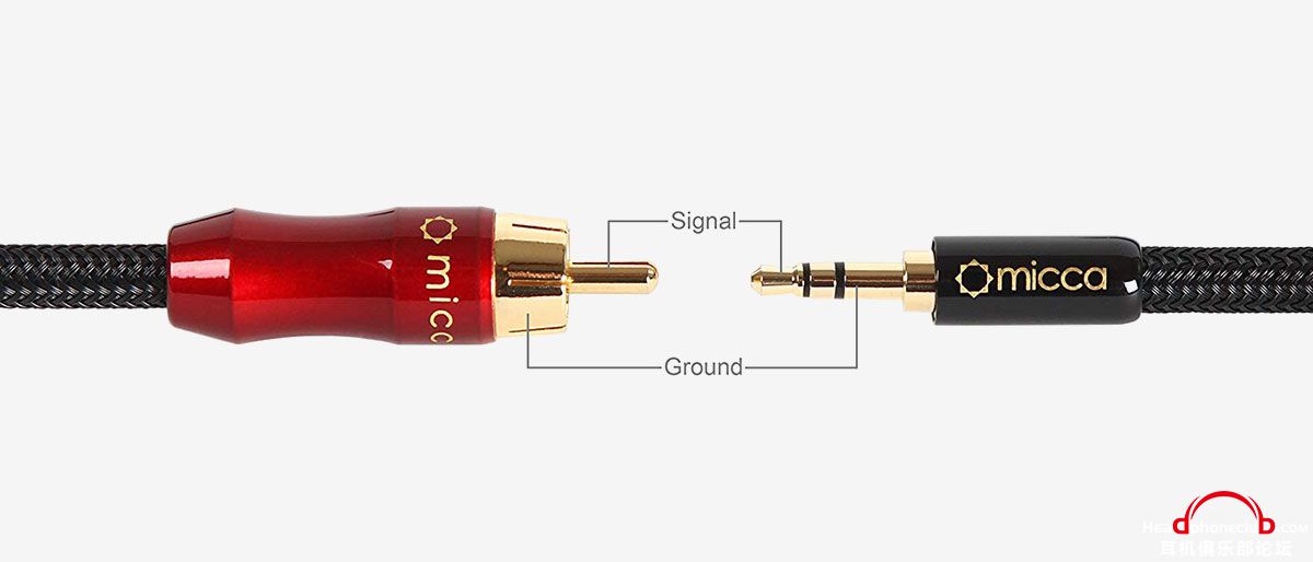

TRS 3.5mm 端子的尖端(Tip)部分对应了同轴的数码讯号,端子的底部(Sleeve)就对应了接地。
3.5mm 同轴同光纤类似,都有这类转插可以用。

至于 3.5mm 同轴的情况也差不多,可以用转插,也有现成的 3.5mm 转同轴线材出售。而插上光纤/同轴的数码输出时,以 AK SP1000 Copper 为例,会自动转成数码(光纤)输出,有部分器材,例如 FIIO X3 就需要在选单内手动选择数码(同轴)输出。而选择为数码输出之后,以支援 DSD 的 DAP 为例,可以设定为 D2P(DSD to PCM)或者 DoP(DSD over PCM)模式,前者会先将 DSD 解码转换成 PCM 再输出,后者则以原生 DSD「伪装」成 PCM 直接输出,后面连接的 DAC 或者耳放亦都要设定做对应的模式才可以正确解码。
