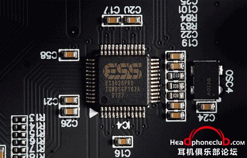

至于DAC解码的格式,对于谁来说都是非常关心的问题,S3采用ESS SABRE ES9026 PRO 高级8通道音频D/A芯片,每声道4路D/A并联输出,可解码市面现有各种音乐格式,最高可解码DSD256!支持现有常用音频格式,如:wav、ape、cda、ogg...等,DSD音频格式可支持 DSD64、DSD128、DSD256总而言之,Keces S3真的装满“所有你所需要的东西”。

    解码部分采用ESSES9026PRO芯片,所以能获得人们期待的声音:干净和中性,同时又具有音乐性。分辨率和细节解析能力也都非常出色,声音在整体范围内拥有足够的能量,不会感觉声音单薄。声场既宽又深,结像完整清晰,非常有层次感。
