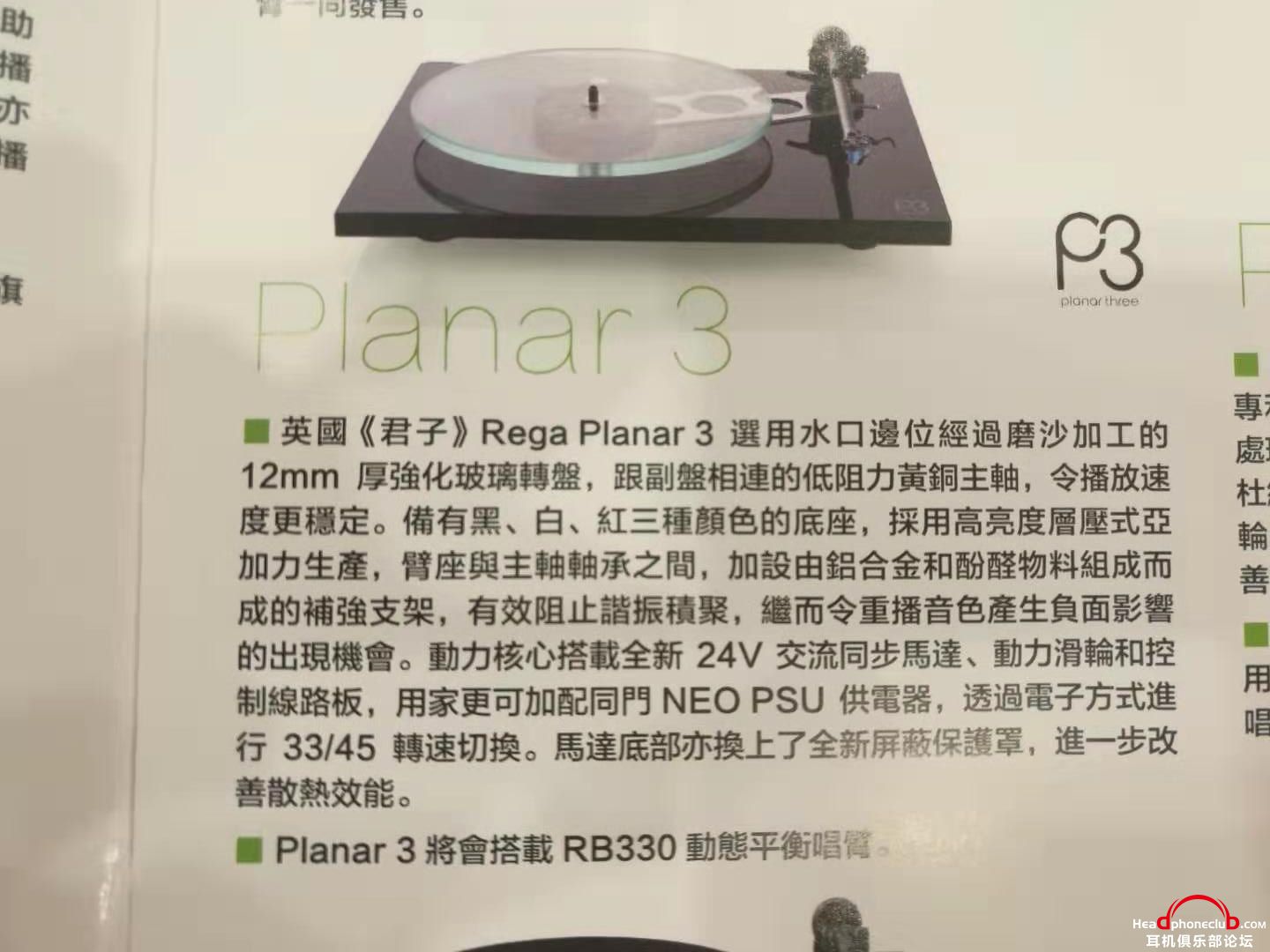

[LP唱机] 新人打算入黑试试,君子p3怎么样?
44
2017-1-17
发表于 2019-7-11 14:03:54 来自手机 | 显示全部楼层 |阅读模式
请教大佬们同价位有没有什么其他选择?

君子属于超轻盘设计,采用了特殊复合材料作为承载板,实际P3的性价比是很高的,因为同样搭载了与P6相同的RB330唱臂与Neo PSU供电器。所以我说P3的性价比比较高。差异在于12mm钢化玻璃和16mm钢化玻璃的厚度及处理工艺,P6的承载底托采用了三明治结构超轻盘设计这一点也比P3好一些。
就是冲着RB330唱臂也值得买一部P3,如果是第一次购买LP的用户,P3不需要进行唱臂轴距调教,在出厂时君子已经按照唱臂长度要求在英国手工装配调教,尤其是这条RB330动态平衡唱臂在循迹时会自动纠偏小范围扭曲误差,所以不必再调教唱臂的横向平衡点,这为快速欣赏美妙音乐提高了效率。
虽然君子产品外观设计平淡无奇,实际厂家把功夫做到了内在,当你落下唱臂的时候,(P3尤其适合人声和弦乐)那种Rega独有的“甜美”会深深打动你,让你体会到Rega的用心良苦。

P3上的RB330是入门级的唱臂,并没有动平衡设计。动平衡唱臂主要是为了降低唱片表面高低不同对针压的影响,不能补偿扭曲误差。330这支臂最大的问题是不能调整VTA,这是个硬伤。
