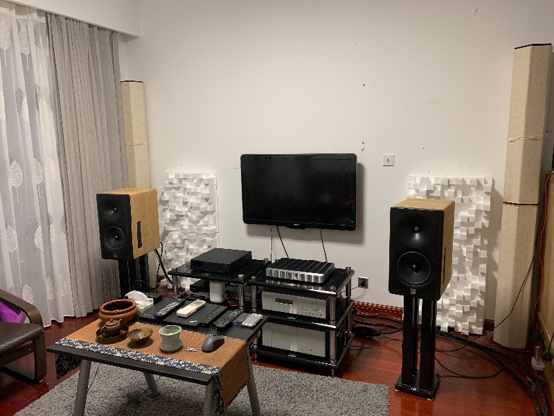

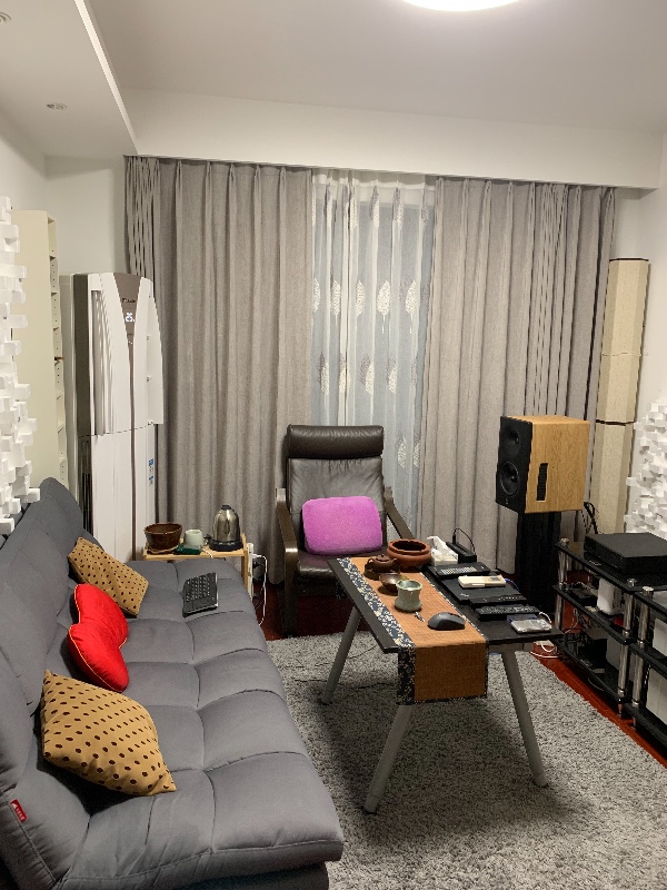

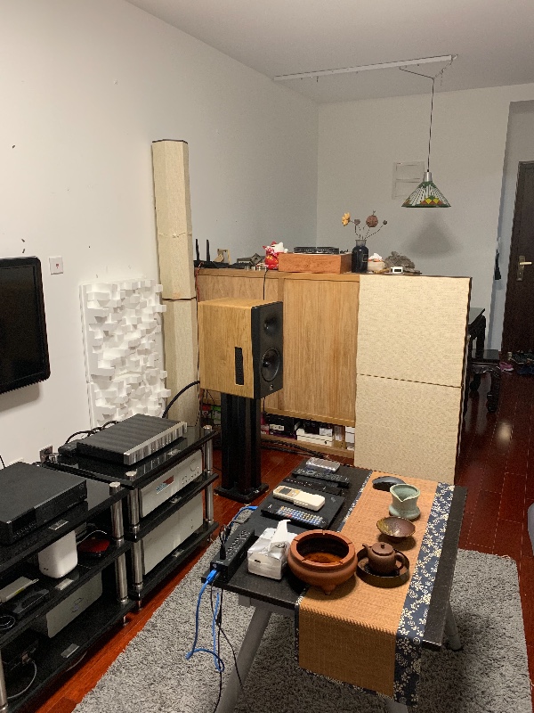

8c折腾了一个多月,第一阶段的完成度,感觉差不多了(以有限的预算暂时有些无处下手),第二阶段打算认识些同好,多家访,多学习!
目前系统主要配置:
喇叭:8c
脚架:范天臣24寸银标
脚架钉垫:ar大铜垫
音箱电源线:plmm2x
过机信号线:超时空0.3平衡线3米
前级:boulder810
前级电源线:银彩大少
神经信号线:超时空25周年
解码器:jeff aeris解码
解码电源线:天仙配参考
Usb界面:hydra套装
Bnc线:超时空ism onboard同轴+转接头
听音专机:暂时acer
Cd转盘:linn奇美
电源处理器:ar6 tts搭配au24se总线
墙插:老款古和镀佬+老款瓦特金
器材架:范天臣双三
564
2012-12-6

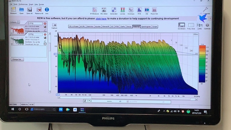

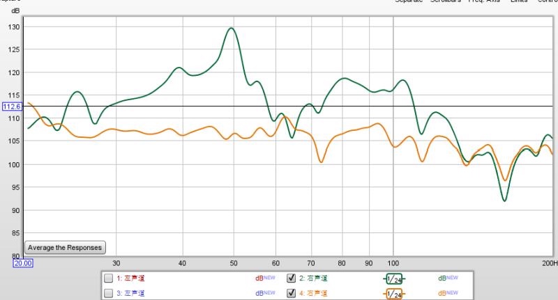

靠着atc群恒总,8c群布总的帮忙,搞了umik-1话筒,开始学着根据REW的测试结果,调整声装和8c的dsp设置,rew的应用,目前还没完全入门,有兴趣一起折腾的同学加我qq:94542187,一起探讨!

现在最想折腾的是,调整低音吸收方面的声装,问了群里折腾声装颇有心得的几个大佬,最推荐的是威巨声和itrap,8c的低音是我最满意的地方,也是处理声装最头疼的地方

这软件需要先花几百块钱,买那个测试话筒,话筒放在沙发靠背上,皇帝位耳朵的位置,用话筒自带usb线连接话筒和pchifi专机的usb口,专机接入解码系统,话筒上有个序列号,输入这个测试软件,就可以测试了
根据测试出来的曲线,通过声装也好,摆位也好,房间处理器也好,去调整,调整完再测试,测完继续调整,估计来回十几遍,当然曲线好不一定好听,数据只是参考,还是要结合自己去听一些熟悉的碟片
小弟是先根据测试出来的曲线,通过8c内部的dsp调整,目前的曲线整体还不错,听起来平衡度,舞台层次感比调整前有太明显的提升,但房间的声装还是有问题,需要增加低音的吸收,可以看一下我帖子里分享的调整前后曲线图对比,还有低音的那个瀑布图

频响没问题,残响还有的搞。
可以看看x宝微新声学的itrap板子。
