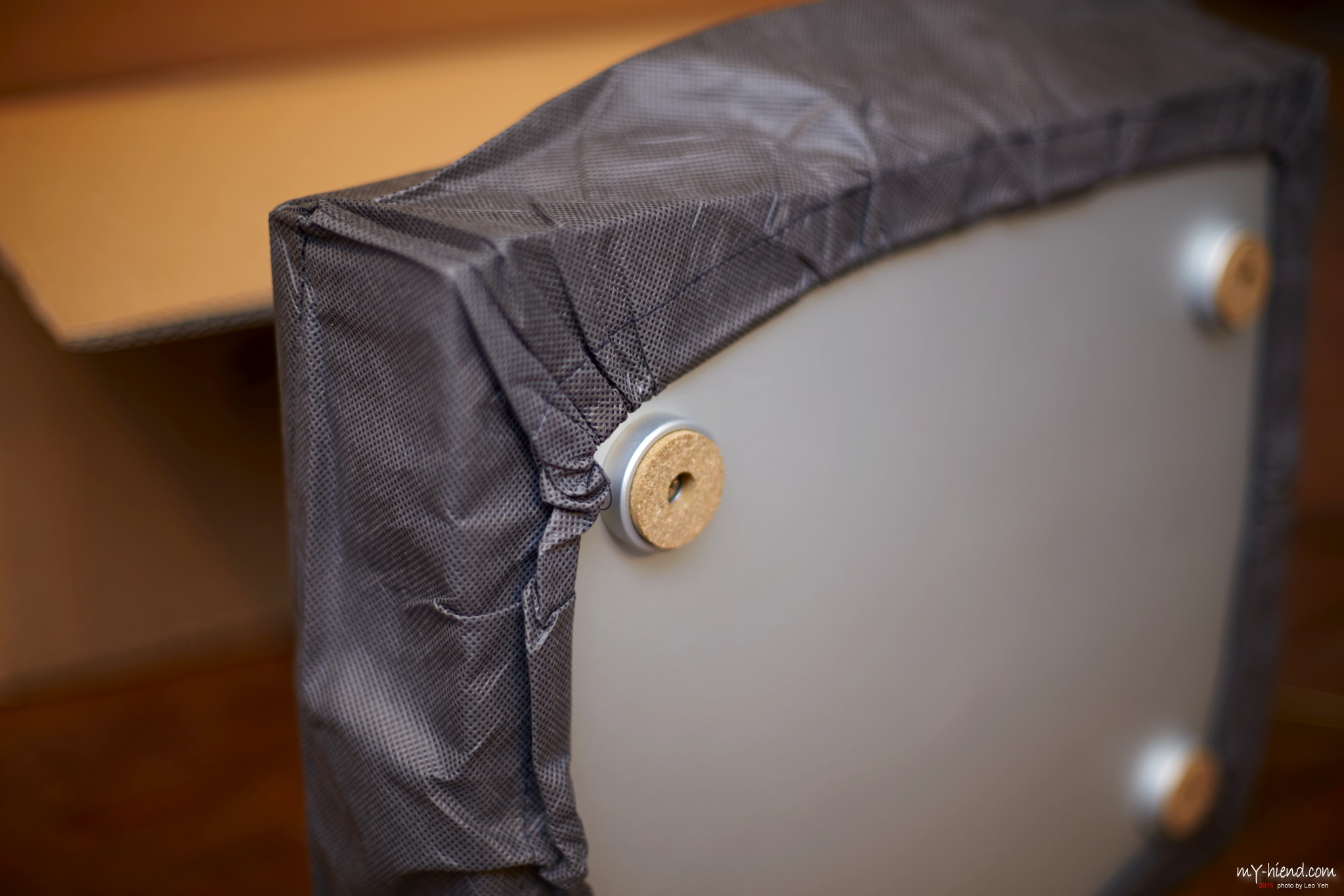

角锥与先前的aurender都一样,在金属角锥下还加上类似软木塞的材质进行消震▲

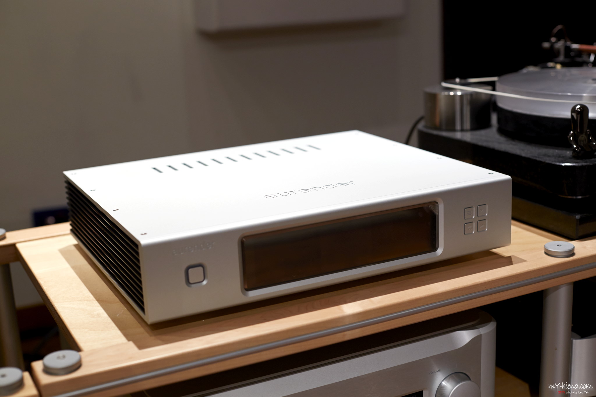

左右各一片3.3″的AMOLED显示荧幕,上方有保护膜,这边为了拍照所以先撕下,用家可以到外面买大片的保护贴回来剪裁自己贴上▲

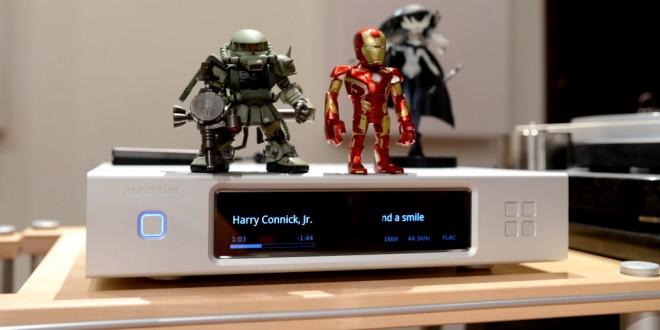

aurender的造型设计非常一致,简单素雅▲

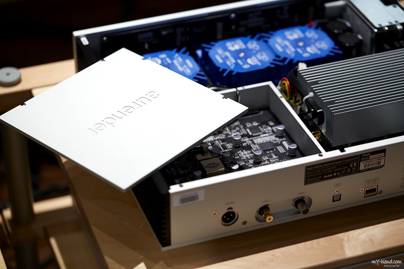

再来打开N10的内部▲
N10为线性电源,可看到3颗蓝色的变压器,分别供不同线路使用▲
钢铁人下方就是数字处理线路,特别做了单独的保护隔离处理▲
将隔离的上盖打开,就可看到N10的数位处理中心▲

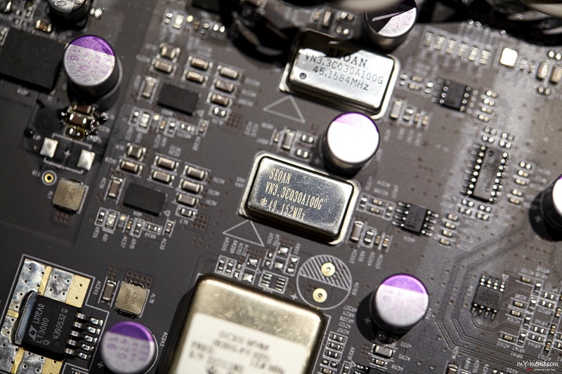

其采用Field-Programmable Gate Arrays (FPGA)架构及OCXO恒温控制石英振荡器▲
SPARTAN与XMOS芯片▲
OCXO恒温控制石英振荡器▲

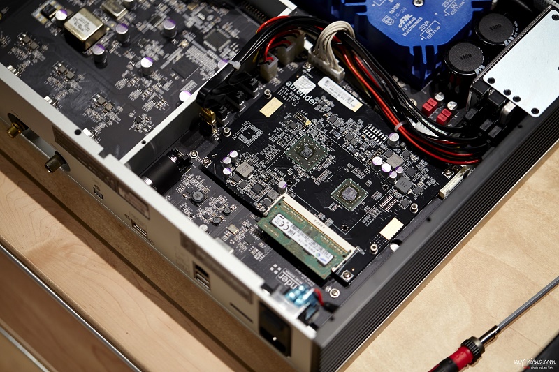

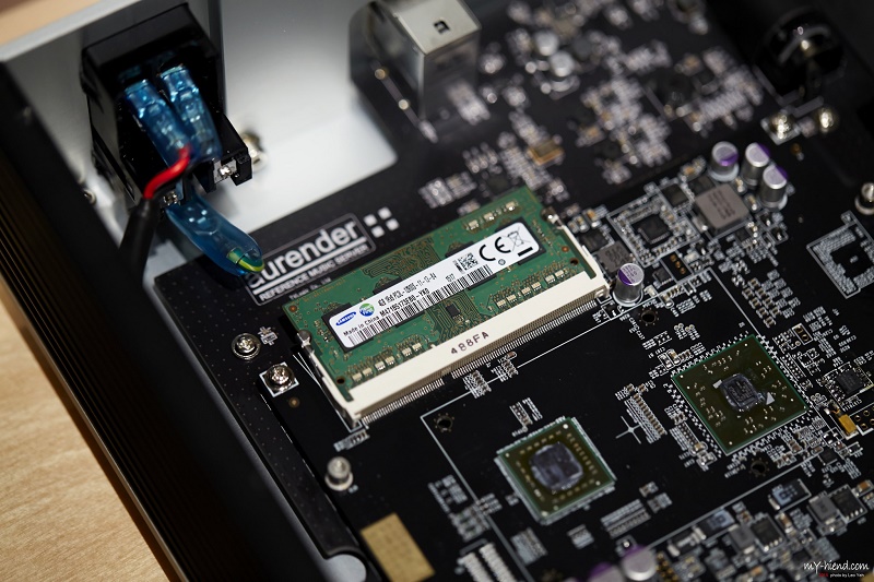

在自家的设计的主机版上有着一个非常大的金属散热砖,将其取下就可看到主机板与CPU、存储器等▲
存储器,也是笔电用的规格,容量为4GB▲
专为音乐设计的USB Audio Class 2.0输出,采用极低噪的电源供应,其还可透过APP将USB的电源部份给关掉,让讯号的传输更为纯净,但这要看USB DAC是否支援这样的作法,旁边看起来是一颗电池,在之前的aurender其他器材上也有看到,猜想应该是用来提供 USB纯净的供电之用 (也有可能是主机板所需要的电源)。▲

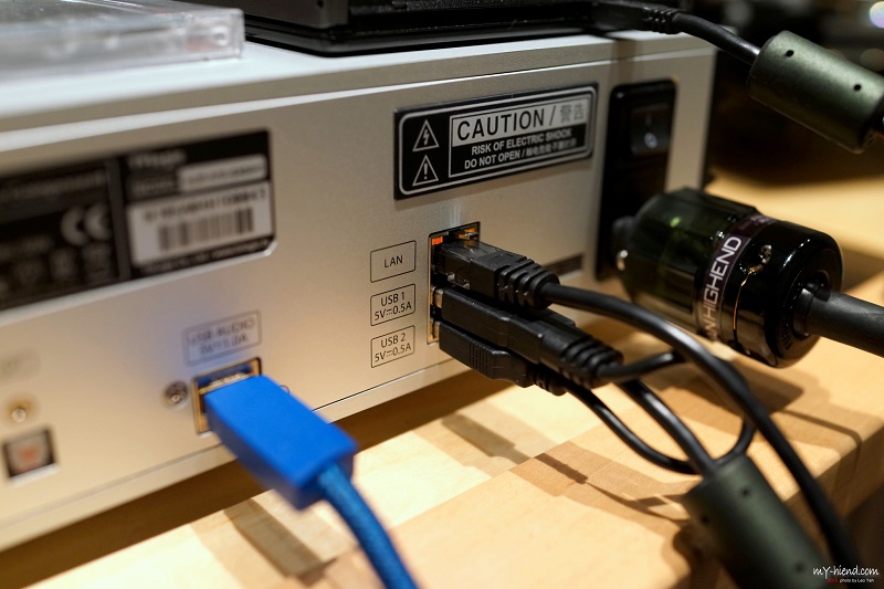

N10的接线,包括电源线、网络线,至于数位输出要用那个就看搭配的DAC了,这次试听先搭配的是aqua La Voce,因此我是接上了USB及AES/EBU两种,为什么要接两种?最主要的原因在于La Voce目前并无法译码DSD,而N10又刚好有着aurender的最新功能,能将DSD转成PCM后再输出,而这功能限定用于USB以外的数位界面,因此这边我就接了AES/EBU。如果是能解DSD的USB DAC,当然就直接接USB输出是最方便的。▲

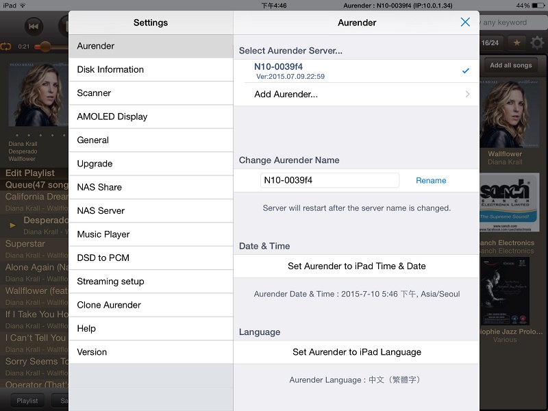

开机后,接着请拿出iPad,先确认其无线网络要连接到与aurender使用的同一个router,不然在网络上会找不到彼此。到Apple Store搜寻Aurender,就可免费下载安装了▲
安装后,点选Aurender进去,然后在设定里应该会自动出现目前找到的aurender(这里是N10-0039f4,每台都会不同,自行也可以设定更改名称),点下去之后,就可以开始用这APP遥控N10了,如果此时没找到,那一定就是网络安装上出了差错,最有可能就是没在同一个区网,此时还是联络您购买的经销商协助会比较快。▲

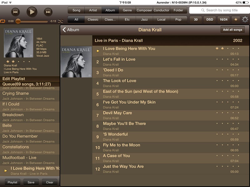

顺利连上就会出现目前已有的专辑,APP操作方面非常直觉,只要有用智能型手机的朋友,绝对不会有障碍。▲

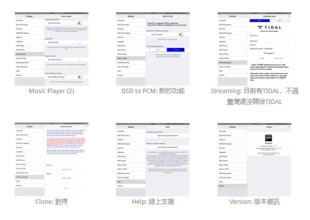

以上是APP设定的一些画面截取出来,APP的软件版本一阵子就会更新,当然是免费的,目前是2.1.8,aurender N10里的是4.3.115,每次更新都会有一些新功能或Bug的排除,但目前用起来是非常顺畅的。▲
因为开启了DSD转PCM功能,因此虽然DAC无法解DSD,但也能播放DSD的档案没有问题▲

Ripping的这张Diana Krall因为相当普及,所以封面与信息都能轻松的抓到▲
这是我播放NAS里DSD档案的画面。▲
