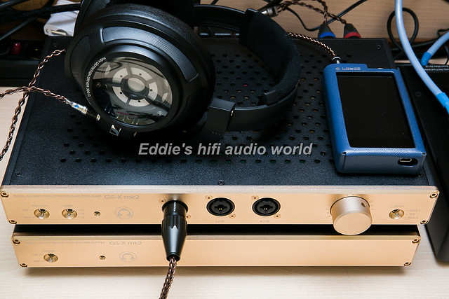

HeadAmp GS-X Mkll 旗舰耳放开箱
如果您常在Head-fi 打滚并且热衷于家用系统,一定多少知道这台由美国HeadAmp打造的全平衡耳放GS-X Mkll,它与Cavalli liquid gold液态金耳放同是烧友所向往的Endgame solid-state晶体耳放,如果您推些难搞或是考验前端的耳机如Abyss 1266,HD800,或是T1 2代,这台耳放绝对能伺候的很好,热门程度在Head-fi讨论串高达400多页,在其中一个Show us your Head-Fi station讨论串只要滑下去,不少人都是用这台配上Chord Electronics DAVE DAC再加上M-scaler。
今年年初时已经决定搞一套小桌上型家用耳罩系统在新加坡听,包括PLIXIR平衡隔离电源处理器,笔电(外置硬盘+PLIXIR线电),DAC(Chord Qutest+ PLIXIR),耳放(管耳放/Phatlab Phantasy ll/GS-X Mkll)。因为我人在新加坡,所以订购版本电压是230V,Fedex寄送大概被课了40 SGD的税,大概是一月初订购的,但我想要香槟金面板没有现货,Peter跟我提到需要等4-5周,直到过年期间Justin写信告知面板到了,一天后便寄出,只是当时人在台湾渡假,跟新加坡Fedex预约等返回后再送到,才拖到今天拿到,所以如果面板有货,应该是不需要等这么久。

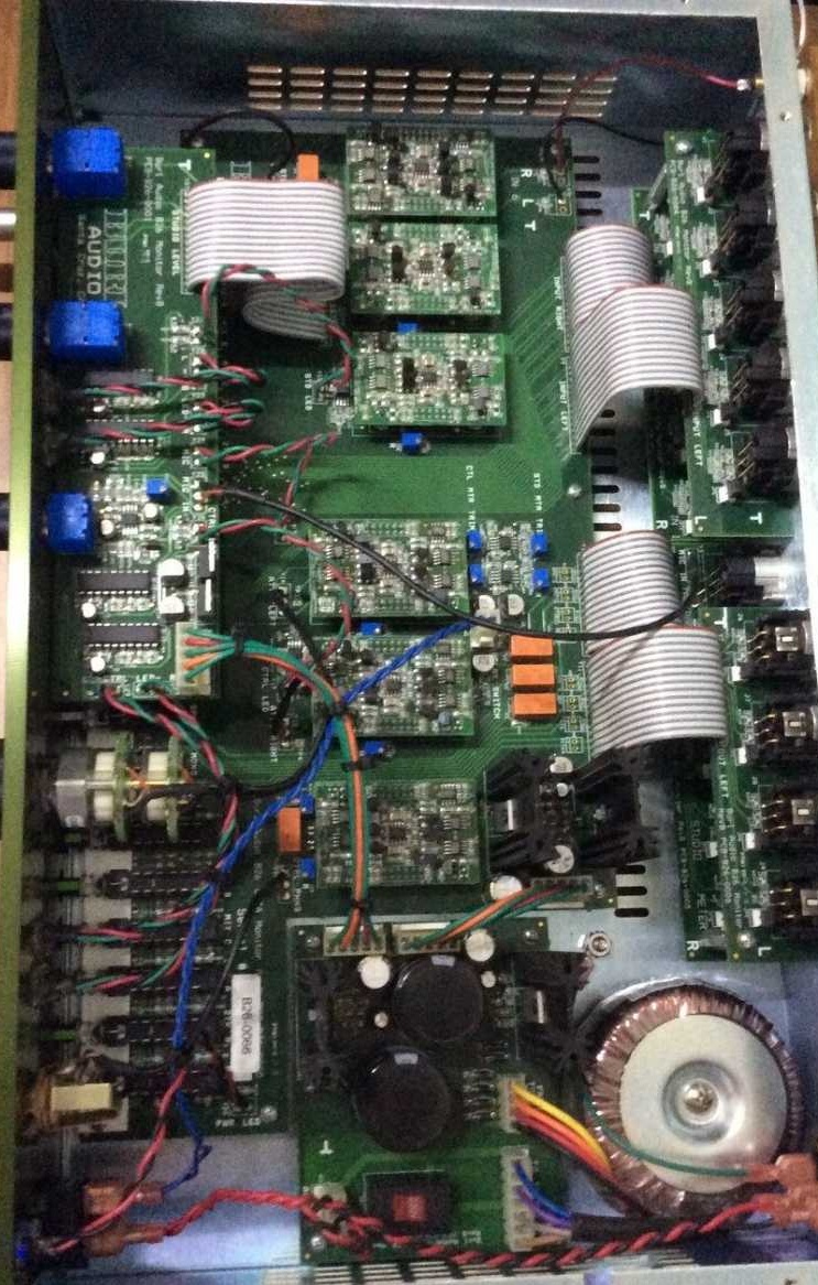

1.新版的Gilmore dynalo线路加上模块化设计,增加输出电流以及推力,使用Low noisequad JFET 输入以及纯A类 bipolar transistor 输出,哪一对晶体不清楚,可以参考Dynalo线路,手工精密配对晶体,而因为是可拆拔的模块化,未来升级很方便。

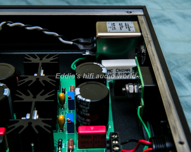

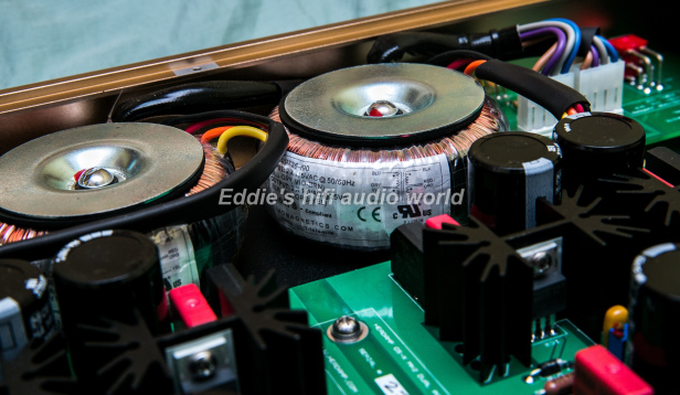

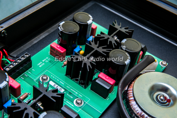

2.一样是电源分离,左右声道独立供电,但变压器的功率增加,确保电源供应足够。
3.电路版重新layout设计,值得一提Headamp从最早Gilmore V2版子设计就看不到任何输入输出,以及电源的讯号走线,稳压电源跟放大都坐在同一片版子上,确保无任何影响声音的因素产生,这也是一般Hi-end厂制机与DIY机器其中一个分别,要这样做需要花很多钱跟时间去设计,而GS-X Mk ll则是做电源分离。
