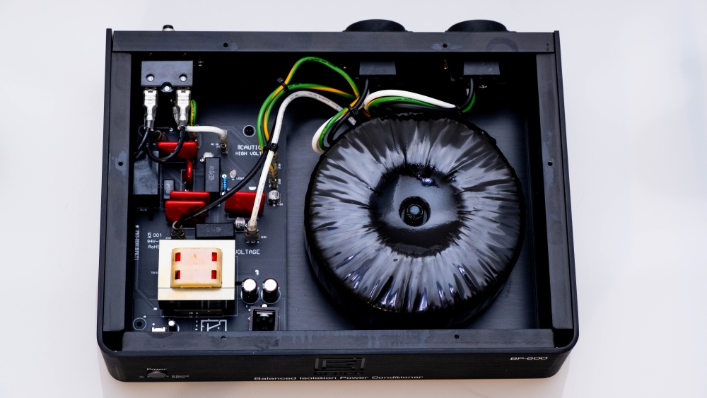

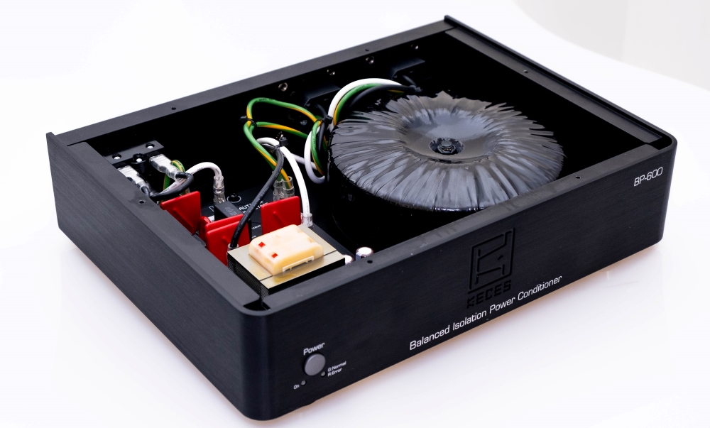

当然,良好发声的音频设备的关键不仅仅是规格,其中也包括了内部所有的芯片和比特,更简单的方式,就是看看电源有多好。KECES BP600使用了高品质的环形变压器,这可能占到产品总价的40%,相比之下,有些制造商为了降低成本,往往会选择使用更便宜的替代品。
BP-600将尝试通过使用高质量的环形隔离电源变压器来改善部分问题,这不是那种传统的电源供应器,它比这要更先进。
让我们一步一步剖析BP-600,了解它为什么这么重要,以及我为什么对它这么上心——
内部的环形变压器效率高达90%,能达到这个效率的关键当然就是它的高质量核心。KECES对其进行退火,以放松分子结构,确保所有晶粒都处于磁性方向,同时也没有了气隙,导致堆叠系数为其重量的90%,并且由于所有线圈对称地分布在整个无间隙磁芯上,因此可以实现更高的磁通密度。因此,磁通量与晶粒取向硅钢芯的方向相同,以此达到了90%的效率。
与El变压器相比,环形变压器电磁辐射较低,因为覆盖磁芯的线圈就像一个屏蔽罩,这样就不需要特殊的屏蔽。简单来说:你可以在附近使用任何HIFI设备,而不用担心嗡嗡声会扩散到你的音响链上。
实际上可以说机械嗡嗡声(你靠近它就能听到的那种),环形变压器在声学上也比El变压器更安静,他们在电子管放大器的应用也非常广泛。
环形变压器的尺寸也较小,它们只使用箱内的内部空间,比El变压器更高效。
BP系列还提供高质量的过载保护,这实际上非常重要。在较便宜的延长电源线中发现的大多数浪涌抑制电路都是分路模式。过多的电压只是分流到地,这显然会提高接地电压,并有可能污染音频和视频信号。BP系列吸收的超过峰值线电压2V以上的浪涌,因此地面不会受到影响。KECES进一步创新,通过使用隔离型环形变压器取代其他品牌通常使用的串联电感器,这样可以确保机箱内的杂散磁场极低。
BP系列使用输入电压检测来实现欠压或过压保护。
隔离接地:KECES拥有一个共模抑制(CMR)电路,以消除平衡电源配置中的接地噪声。
这是KECES BP600的内部结构图,我认为它看起来很精美,很好地组合在一起。

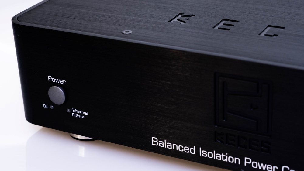

这套装置看起来非常简单,但其构造质量确实是一流的。黑色阳极氧化铝外壳厚度为4毫米,下方有橡胶铝合金垫脚。在前面只有一个电源按钮和两个LED灯,蓝色表示它已经打开了,绿色表示它在正常条件下工作,如果它变为红色,请按下背面的重置按钮。

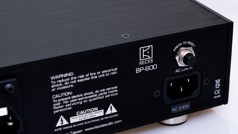

我是欧洲Schucko版本,背面只有一个AC插口和两个AC隔离输出,较大的BP-1200有四个插座,BP-2400有八个。

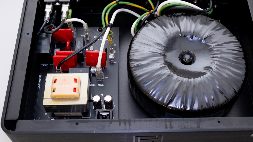

我喜欢它干净的外观,前面板和侧面板上没有可见的螺丝,顶部只有6个螺丝,拆下它们和顶盖,就能显示其所有内部构件,包括巨大的环形变压器。

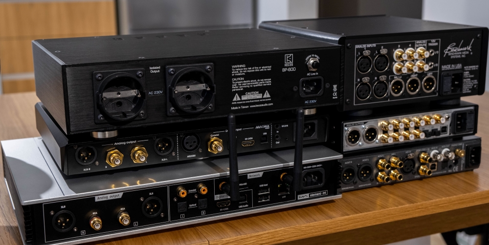

我的4路DAC比较是使用BP-600和其中两个进行的,就是为了从这些DAC中找到最好搭配。之后,我的大部分时间都恢复到与Benchmark HPA4耳机放大器相连的Matrix Element X,驱动了一对Meze Empyrean或Quad ERA-1耳机。连接BP-600的电源线是我自己DIY的电缆,使用7N纯度的Ohno-Continuous-Cast(OCC)铜导线,两端使用了Mundorf高端银焊接。另外两条为我的设备供电的电缆是Isotek EVO3 Premier。
我之前犹豫了一下想把它和我的双单声道230W扬声器结合使用,但最后,我连接了我的kef ls50W,它非常有魅力。我只是试着听50%的音量,不想让BP-600过载。
