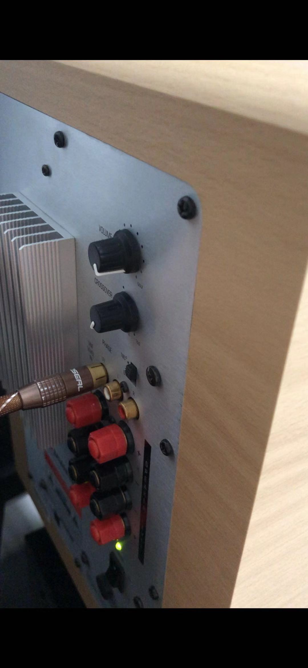

最近买在个JBL的低音炮,测试的时候发现crossdver这个旋钮无论调到50Hz和150Hz都没区别?这个低音炮出来的声音很浑浊,连说话的人声在低音炮也听到
crossdver不是截止频率吗?不是只让低音炮发出50Hz以下或者150Hz的以下的声音频率吗?现在调节没有反应按理上来说不正常啊?
以前那台旧炮也有这个旋钮的,调节一点就明显感觉到低音的效果区别。难道JBL的低音炮都是这样的吗?
希望各位朋友能给个意见,是低音炮坏了还是什么原因?

低音炮型号,背板图,连结方式,发图上来。

是在闲鱼买的,卖家说我放的歌不是真正的超低音所以调这个没反应。。。。但我放的是DISCO的歌,玻璃窗都震得动
型号是BALBOA SUB230
2019-7-31
 楼主| 发表于 2019-7-31 23:56:51 | 显示全部楼层
AV功放接LFE的。卖家讲得很玄说了一大堆道理,还说高级低音炮都是这样,要放真正的超低音去调这个才有效果,还说什么人格担保是正常,卖家说的话可靠吗??
有这样的低音炮吗。。。。。。

你最好给个背板正面图。看了半天,好像你现在用的接口是接AV功放的5.1超低音输出用的。其实你可以换一种接法。用下面的高电平接口。把功放左右声道出来的音箱线接在下面那组高电平输入接口上。再找对音箱线,从输出接口接到左右主音箱上。试音前,把炮音量和功放音量都关小。注意,接口+,-不能搞错。
742
2009-9-15
发表于 2019-8-1 04:37:55 | 显示全部楼层
EEQQ 发表于 2019-7-31 23:56
AV功放接LFE的。卖家讲得很玄说了一大堆道理,还说高级低音炮都是这样,要放真正的超低音去调这个才有效果 ...
LFE 是直通输入,分频点要在功放调,如果功放没有低通功能就把信号线线接到隔壁那个输入口左声道就行,左右声道内部是电阻并联的。

音量调到0,输入用lfe右边两个line in
