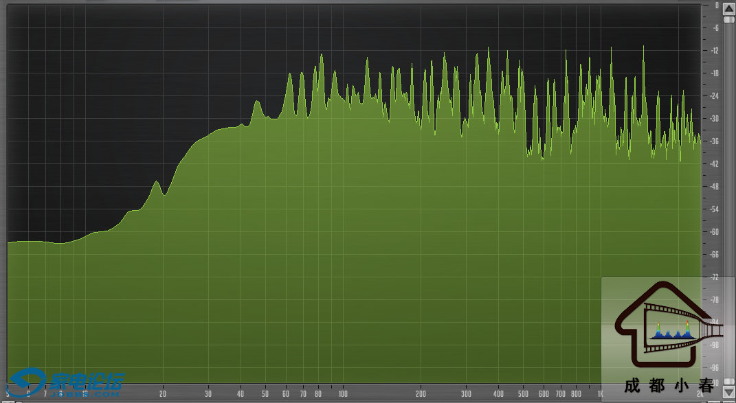

      一位是群里的发烧友,用Adobe专业录音软件对《粉墨是梦》的其中一首音频作了频率对数分析),可以明确看出,20HZ以下依然有可观的信息量;
频率对数对比原音乐(蓝色线),网易云音乐(红色线)及我所在皇帝位用Sony D100录音响回放的音频(绿色线);

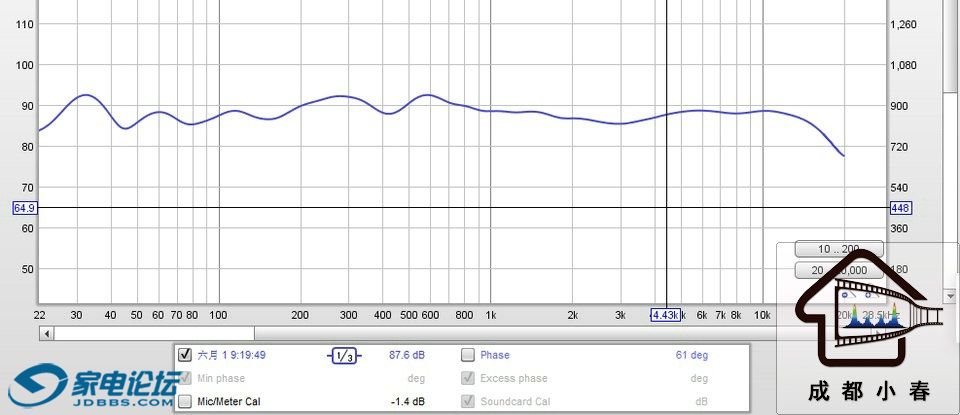

因为上面图为音乐一段时间的出现的所以频率的一个叠加累积,所以有必要把录音所在空间的音箱皇帝位实测频响曲线放出来:
全频响应20HZ-20KHZ基本正负5DB;

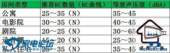

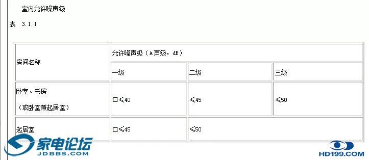

本底噪音大概为RC35 以内;
按 中华人民共和国国家标准      民用建筑隔声设计规范来,比较安静, 应该评级为1级:
