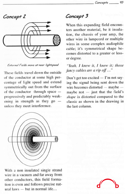

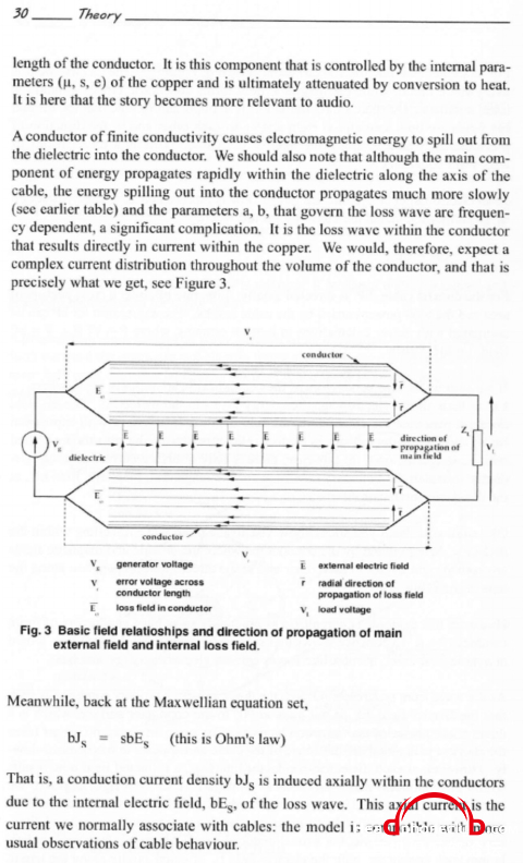

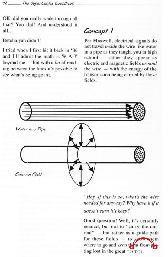

在讨论编织之前,一定要了解一点电磁学和电动力学的知识。大家能百度到的,镁声就不复制过来了。贴几张百度不到的资料——出自国外的奇书《超级发烧线材制作秘籍》。
所有的编织设计,其实都是基于这个共识:电流在导线中的传输,并不是像水管中的水那样流动,而是在导体之外(周围),以电磁场的方式传输。
以电源线为例,火线地线零线,并不是独立的三根水管,而是互相感应的三根“天线”。当器材工作时,火线有220v的电位,会产生相应的电场,有50hz(实际上包含100hz、200hz、400hz等诸多倍频)的交流电流(假设瞬间是1A),也会产生相应的磁场;
